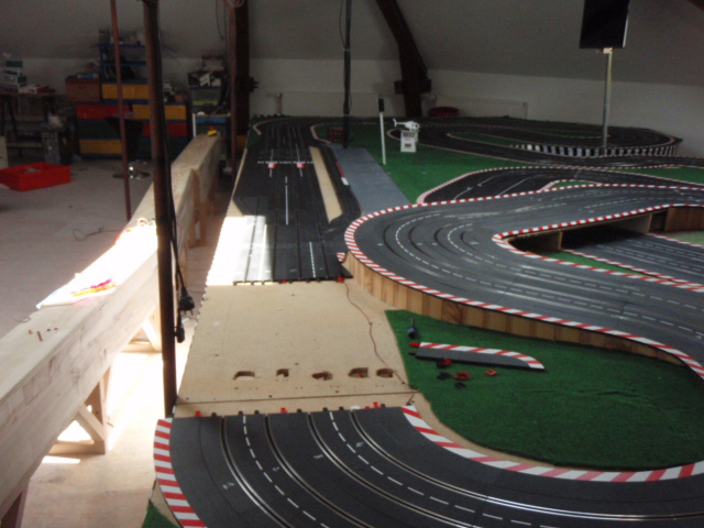

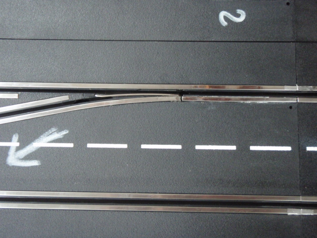

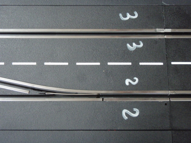

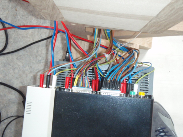

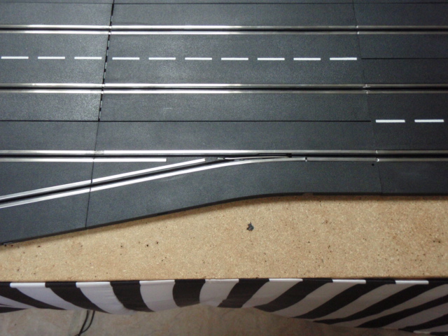

Après les problèmes rencontrés lors de la course de lundi dernier, aiguillage fonctionnant de façon intermittente ou tout seul, j'ai décidé de m'attaquer au problème.

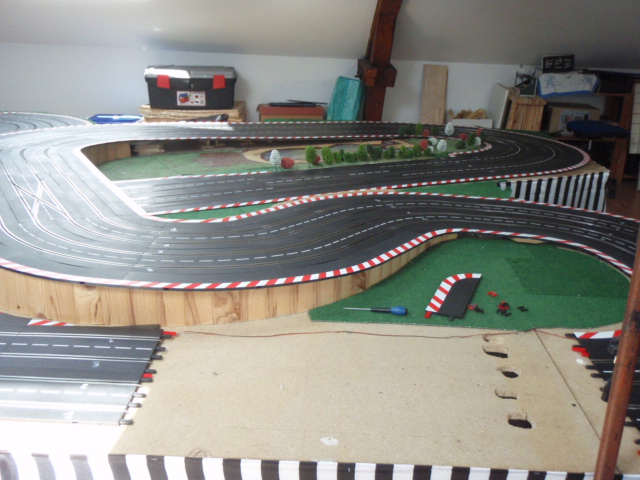

Démontage de tous les éléments de décoration de la piste pour avoir de la place pour travailler.
Démontage des aiguillages, nettoyage des zones neutres ou création de nouvelles zones neutres. Changement des cartes aiguilles défectueuses....
Pontage de tous les aiguillages pour améliorer la quantité de courant arrivant à chaque aiguillage.
Modification des pontages, avec des pontages réguliers, des longueurs de câbles identiques à intervalle régulier, en plus de ceux des aiguillages.
Modification de la taille du câble arrivant à mon "araignée" de pontage depuis l'alimentation et du boitier Davic.
La piste va être indisponible un bon moment, mais ce sera pour mieux revenir et vous accueillir.
Hier première étape.
Démontage de toute la décoration.

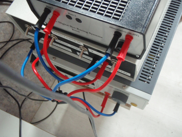

Changement des câbles partant de l'alimentation et du boitier Davic arrivant à l'araignée : le câble de 1,5 mm2 a était remplacé par du 6 mm2.

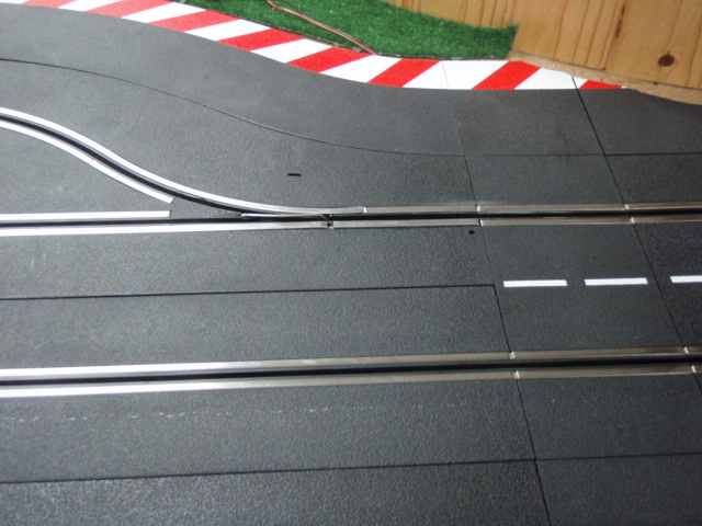

Modification des 4 premiers aiguillages. Les 2 aiguillages des stands et les 2 aiguillages permettant de passer de la 2 à 1 et de la 3 à 4.
Les premiers test en mettant en boucle l'ouverture des aiguillages montrant que tout se passe bien. Il n'y a plus de soucis de non ouverture des aiguillages.
Je ferai ensuite une vérification avec 4 voitures, une par voie pour voir si tout se passe bien. Puis je passerai aux autres aiguillages.
Le test définitif se fera en septembre avec des amis pour vérifier si tou va bien ou si j'ai besoin d'améliorer encore le système.

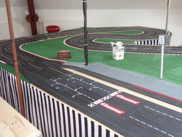

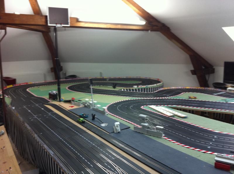

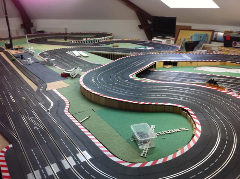

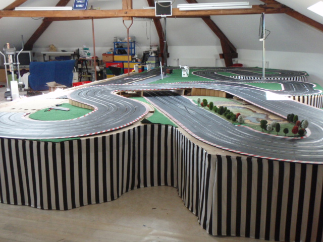

Poursuite des travaux sur mon circuit.

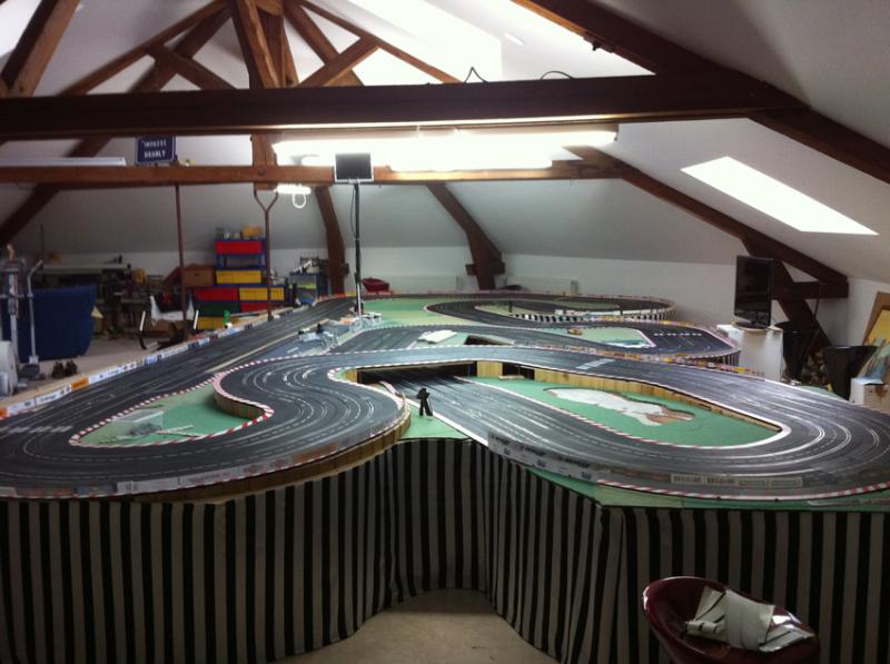

Après la modification du tracé pour permettre un meilleur rammassage je me suis attaqué aux pontages inter-rails et aux différents points de pontage.
Tous les câbles partant de l'alimentation vers les boitiers Davic et le boitier analogique-digital sont alimentés en 6 mm2. Idem pour les câbles partant du boitier analogique-digital vers l'araignée. Il ne me reste plus qu'à étamer ces câbles en 6 mm2 pour permettre un meilleur passage du courant et éviter des les abimer lorsque les vis permettant d'assurer le maintien des câbles seront serrées.
Le circuit de 33 mètres a était divisé en 12 tronçons d'environ 2,75 mètres. Chaque tronçon étant alimenté par un pontage en 2,5 mm2. Sur chaque tronçon, les rails ont tous étaient pontés entre eux pour améliorer le passage du courant. En tout pour les pontages partant de l'araignée, il y a environ 450 mètres de câbles électrique en 2,5 mm2.
Entre temps, j'ai commencé à reposer les barrières de sécurité, avec de la publicité, pour avoir un rendu visuel sympathique et éviter la chute des voitures en dehors du plateau sur les zones critiques.
j'ai également posé de la fausse herbe, en utilisant des dalles vertes de sous couches de parquet. Ça rend, pas mal, de mon point de vue. Il ne me restera plus qu'à peindre pour donner un aspect plus réaliste et surtout éviter le dépôt de poussière sur les pneus lors de sortie de route. Je vais peut être aussi envisager de mettre un vernis mat, pour éviter ce problème.
Depuis mardi soir, je m'attaque à gommer la piste, il y a encore pas mal de poussière du aux travaux que j'ai réalisé en décembre à l'étage inférieur, et comme j'habite dans une maison de 1900, il n'y a pas d'isolation entre l'étage et le grenier pleure1 , pas cool. Juste, les solives, le plancher et le plafond en lattis.
Le temps d'éliminer la poussière sur la piste, aspiration, sweefer, lingette microfibre et goooooo. Les temps s'améliorent doucement d'abord. Nettoyage des pneus au scotch pour habit tous les 10 tours. Après une cinquantaine de tours les temps descendent. Ils sont devenus corrects vers les 400ème tours.
les temps au tours sont relativement équilibrés entre toutes les pistes maintenant. Il ne reste plus que la voie 2 à faire. Les temps au tour moyen, ont baissés d'environ 1/2 secondes au tour et sont proche des 11 secondes. Le meilleur étant est sur la voie 1 en 10,646. Les temps les plus équilibrés sont sur la voie 3 pour le moment, mais j'ai moins l'habitude de rouler sur la 1 et la 4. Mais je vais continuer à rouler sur chacune des pistes pour meiux les connaitre et améliorer le grip.
Comme quoi, le fait d'avoir un bon câblage améliore beaucoup les choses. Il n'y a plus de chute de tension sur la piste, ce qui est un vrai confort de pilotage.
On va maintenant vérifier le bon fonctionnement de tous les aiguillages. Mais sur les premiers tests, tout à l'air correct. Il y a peut être juste une aiguille qui a du mal à s'ouvrir au passage de la voiture. Il faudra peut être démonté et toucher au vis de réglage de la course de la tige qui se trouve dans la bobine et qui permet le fonctionnement de l'aiguille.
Les photos, du circuit encore en grand chantier.

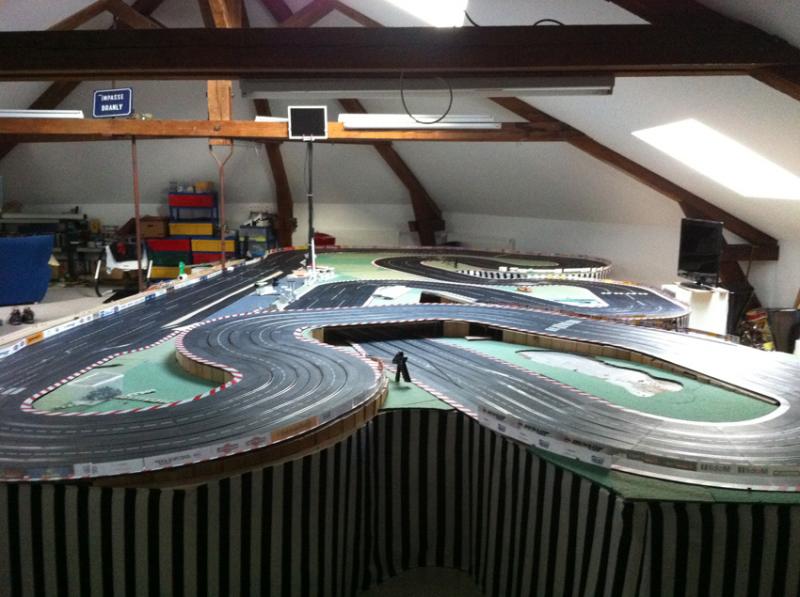

Depuis mars, les tribunes et les spectateurs ont fait leur apparition, tout fonctionne parfaitement tant en analogique qu'en digital.
Nouveau chrono Davic reçu ce week-end, comme ça il n'y a plus qu'un seul PC pour l'analogique et le digital.
