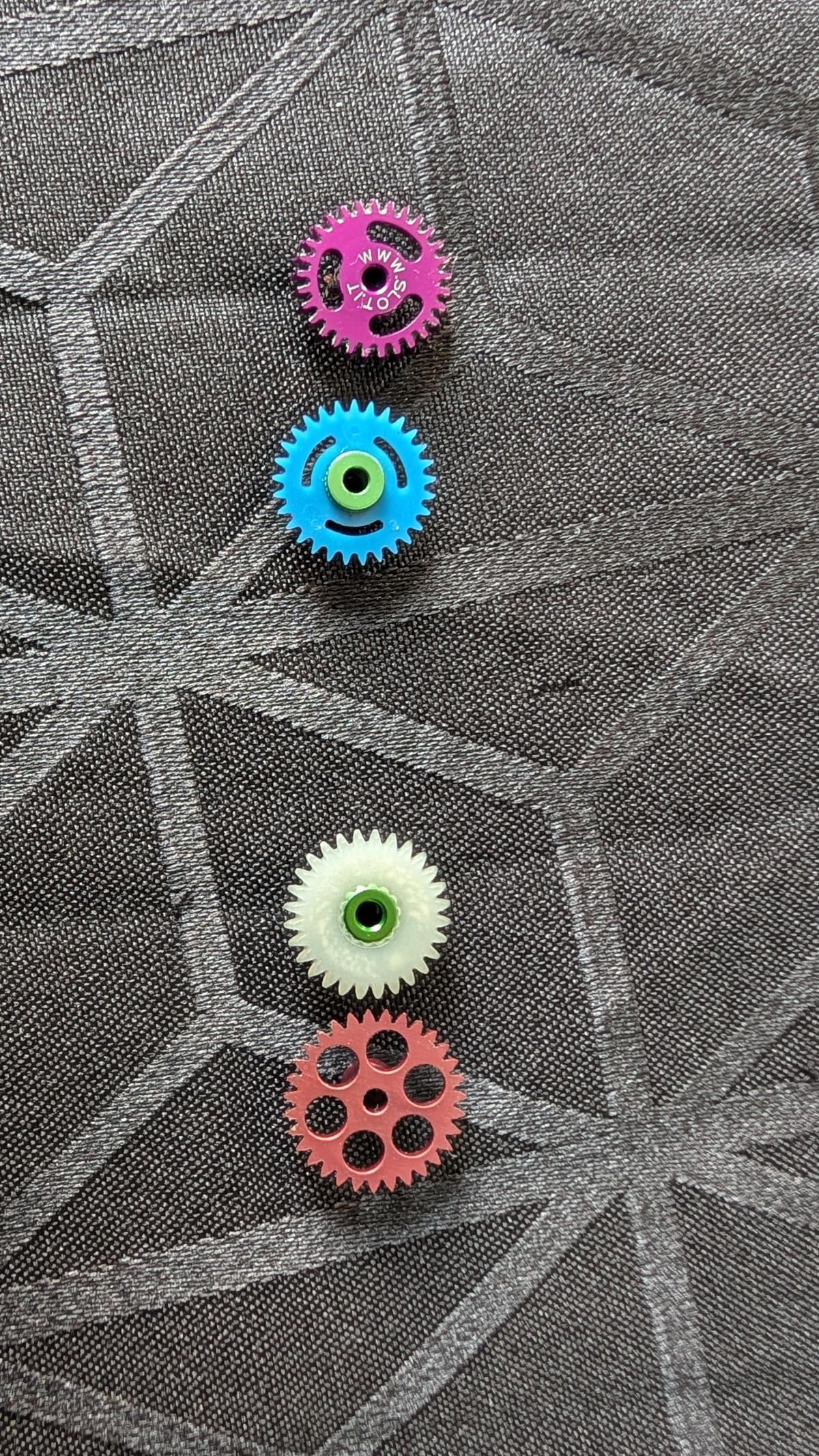

Tu peux monter la même chose que l origine pour les modèles en Anglewinder. Les couronnes avant slot sont assez grandes.
Sur la photo il y a du Scaleauto et Slot it.
Il manque sur la photo la couronne NSR classique. En bas c'est du NSR en 17.5 que j utilise pour les pignons de 8d (5mm).

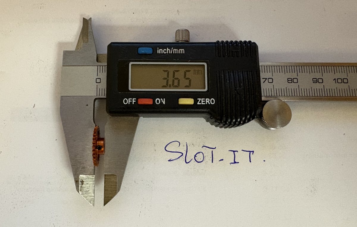

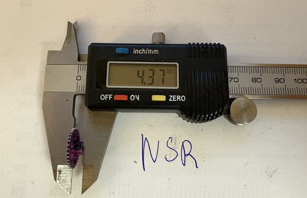

Je crois qu'il est nécessaire d'ajouter que les couronnes NSR et Slot.it n'ont pas la même épaisseur, cela peut aider dans le choix pour l'ajustage et le passage des roues de l'axe arrière :
En tout cas moi je galère à chaque modiffication de chassis, n'est-ce pas Abjack.....?

Oh que oui ,chaque fois c'est une nouvelle aventure, mais bon on cherche aussi les ennuis avec nos châssis 3d..

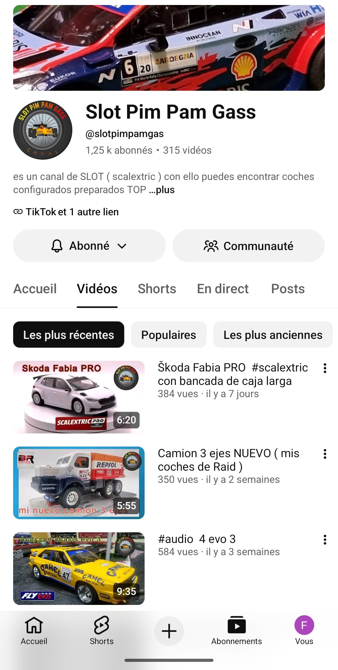

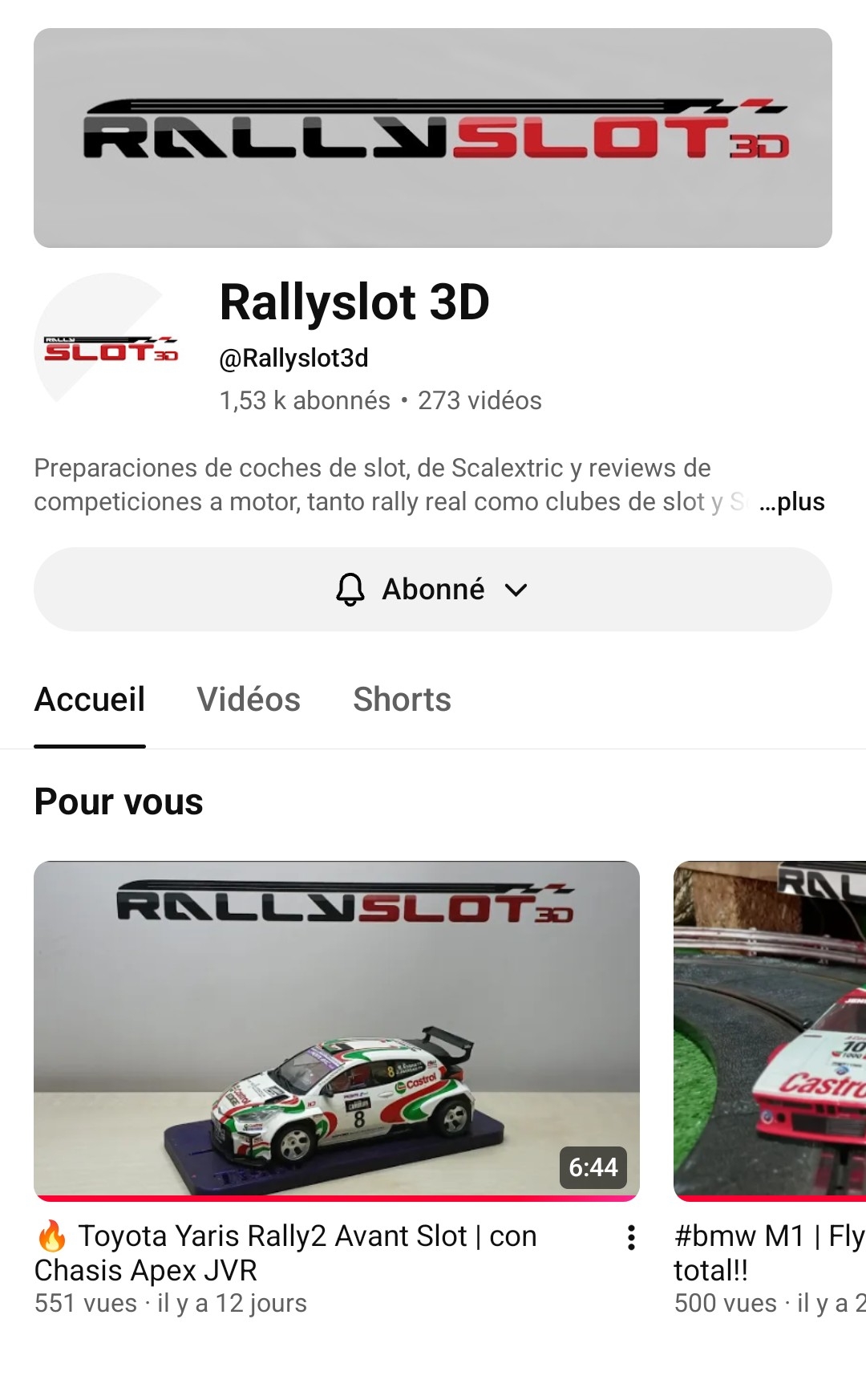

Voici 2 chaines youtube ou tu verras des montages de voitures de rallye. Il y a beaucoup de voitures équipées avec des châssis 3d. Ce qui aussi pourrait être une solution alternative.
Sinon pour le rapport de transmission ne te complique pas pignon 9 avant slot avec les couronnes avant slot anglewinder. Comme cela tu es sur de ne pas te tromper.
En Belgique, Louise sur le forum pourra te le confirmer il garde la transmission Avant Slot. Tu peux voir sa Sierra Cosworth en photo dans la rubrique manifestation sur les rally en Belgique.

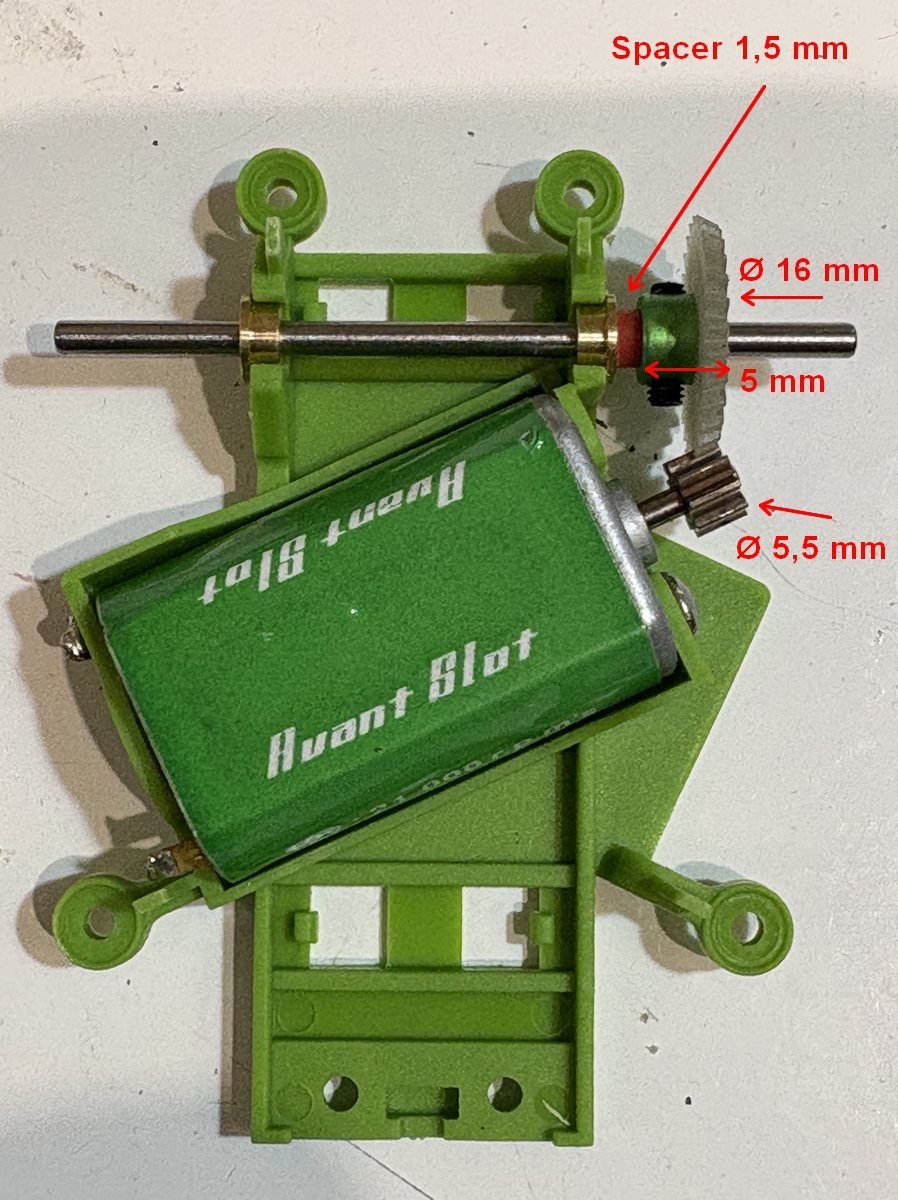

Avec le support moteur AW d'Avant Slot actuel ( mais je ne sais pas si il va sur l'Alpine ) et avec couronne 28 d ( ou 27 même diamètre ) et pignon 9 d origine Avant Slot, voilà ce que cela donne :

En revanche, il y a une info très précieuse sur ta photo Vil-brequin (et je te remercie pour cette dernière ainsi que les indications) : c'est l'entretoise de 1,5mm. Je pense que le support moteur que je vais prendre aura le même écartement, je vais donc également prendre une entretoise d'1,5...

Hola, je te conseille de commander des spacers de plusieurs largeurs pour ajuster les jeux , par ex de 0,5 - 1- 1,5 - 2 .
Ne prends pas obligatoirement en plastique, j´´en ai mis un rouge pour bien te faire voir.

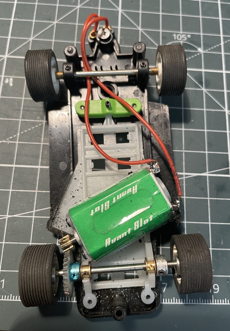

J'ai pu effectuer le changement de transmission.
Dans l'absolu, le passage de l'Alpine en anglewinder est plutôt OK.
Le pod AV20564 avec couronne 9/27 Avant Slot se sont bien montés, mais petite frayeur quand même car pignon et couronne étaient au départ vraiment serrés.
En serrant le moteur d'avantage au pod d'un côté, j'ai pu atténuer la friction. Avec un peu de rodage, ça commence à être plutôt libre. Au passage, je me suis servi du moyeu de la couronne que j'ai découpé à la Dremel pour me faire un stopper, (je n'en avais pas et je vais m'en commander pour avoir un truc plus propre) pas vraiment utile tant le tout est rapproché et bloqué mais bon...
Quoi qu'il en soit, ça roule : j'ai un comportement assez ON/OFF dû à la forte friction, mais ça semble s'atténuer au fil du roulage. Sinon, à part ça elle est beaucoup plus saine, stable et équilibrée et au moins je n'aurai pas de nouveau le problème de pignon foiré fréquent sur les configurations in line. Restent mes pneus qui manquent de grip mais ça c'est un autre problème... Je lui avais déjà mis les mêmes en ortmann, ça grippait hyper fort au début mais ils ont étonnamment séché au bout d'un mois... Je ne sais pas si vous avez déjà vécu la même expérience...
