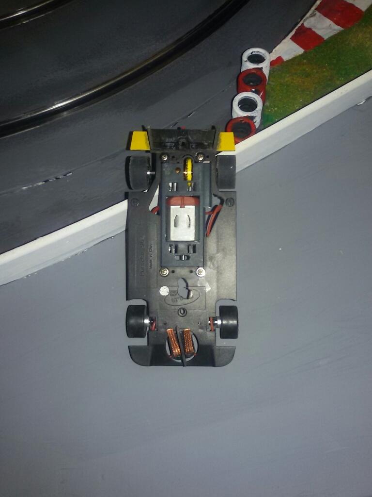

J'ai des porsches slot it 956, 962 moteur origine avec en transmission in line 27 x 10 et je trouve qu'il n'y a pas trop de frein, il faudrait que je mette un pignon de 9 en gardant ma couronne de 27.
Je roule en analogique avec alim variable et des parma plus sans frein ou alors faut investir dans des poignées avec frein ?

Oui il faut tirer plus court pour augmenter le frein moteur comme sur une auto plus de frein moteur en 1° qu'en 4°.
Des accélérateurs Parma sans frein ??? Ca existe ça ??? Avec 2 fils seulement ???
Pas besoin d'investir, suffit d'ajouter le contact du frein dans les accélérateurs existants...

ok pour la transmission.
Pour les parma, se sont des" parmas plus" avec 3 fils mais je n'ai pas de bouton pour régler le frein . En digitale carrera je le fessais sur la CU

DUKE a écrit :
ok pour la transmission. Pour les parma, se sont des" parmas plus" avec 3 fils mais je n'ai pas de bouton pour régler le frein . En digitale carrera je le fessais sur la CU
Si tu n'as pas de bouton de réglage de frein c'est qu'il doit être au maximum (lorsque tu lâche complètement la gâchette le moteur est mis en court-circuit et là tu as le maximum de frein).
Une poignée avec réglage de frein ne te permettra pas d'avoir plus de frein (sauf les poignées qui appliquent une tension négative… Ces poignées sont interdites dans toutes les compétitions que je connais).

DUKE a écrit :
Salut, J'ai des porsches slot it 956, 962 moteur origine avec en transmission in line 27 x 10 et je trouve qu'il n'y a pas trop de frein, il faudrait que je mette un pignon de 9 en gardant ma couronne de 27. Je roule en analogique avec alim variable et des parma plus sans frein ou alors faut investir dans des poignées avec frein ?
Ce sont des moteurs "orange"? Les premiers moteurs slot.it (plastique "blanc") avaient moins de frein…

j'ai modifié les parma en tirant un peu plus sur le ressort et là nikel le frein, le jour est la nuit
