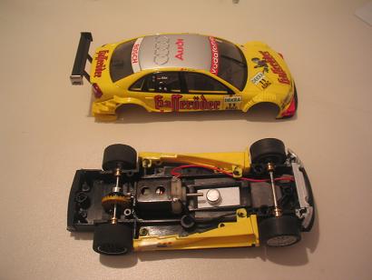

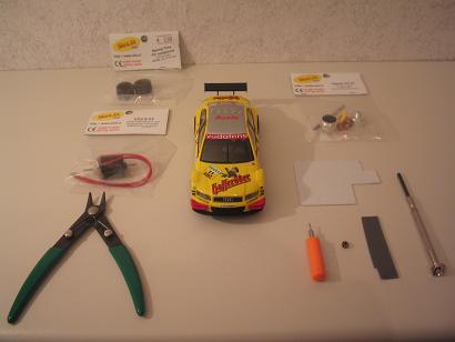

Pièces nécessaires à l'optimisation de l'AUDI A4 DTM CARRERA.
Couronne 28 DENTS = SIGI28-AL /Pignon moteur 9 DENTS = SIPI09/Moteur = SIMX06/Axe=SIPA01-54 (54mm) X (2,38mm-3/32")
Jantes=SIPA19-ALS 17X10/Pneus= SIPT10 P3 SLICK 19X10

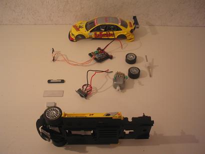

VIDER LA VOITURE DE TOUT CE QUI EST INUTILE COMME :
L’éclairage-le système d’inversion, le moteur-les aimants, les roues-axes/couronnes.

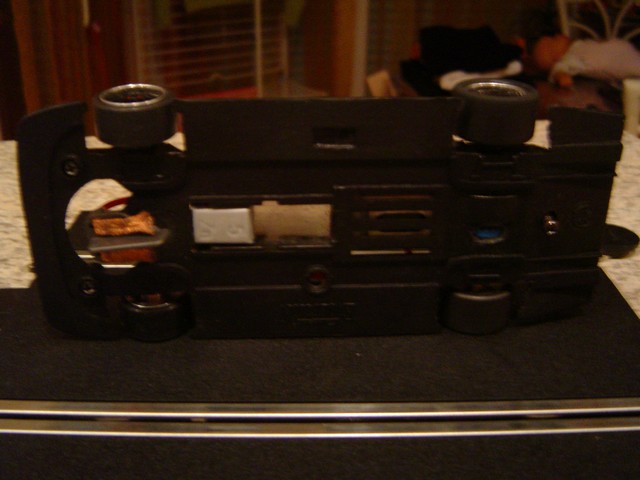

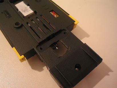

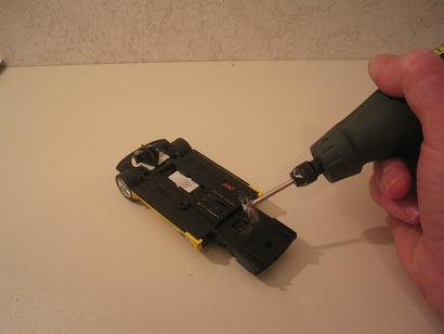

SUPPRIMER A L’AIDE D’UNE MINI FOREUSE LA PARTIE PLASTIQUE INUTILE:
Découper et ébavurer :

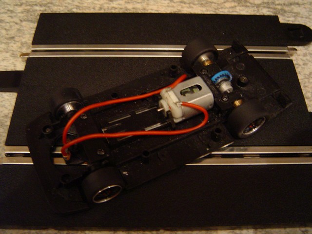

Vue du dégagement pour la couronne :

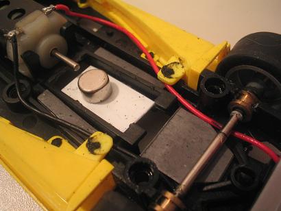

Pose du pignon 9 DENTS :

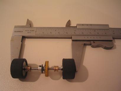

Réglage de l’empattement + couronne:

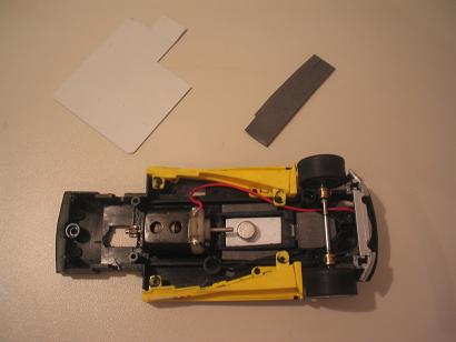

CREATION DE L’EMPLACEMENT POUR PUCE DIGITALE :
Un morceau de plasticarte, si nécessaire pour placer La puce pour le digitale:
