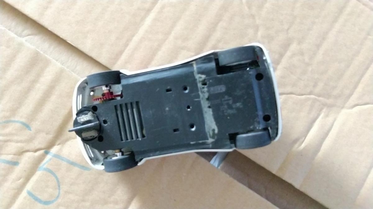

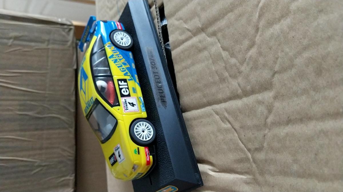

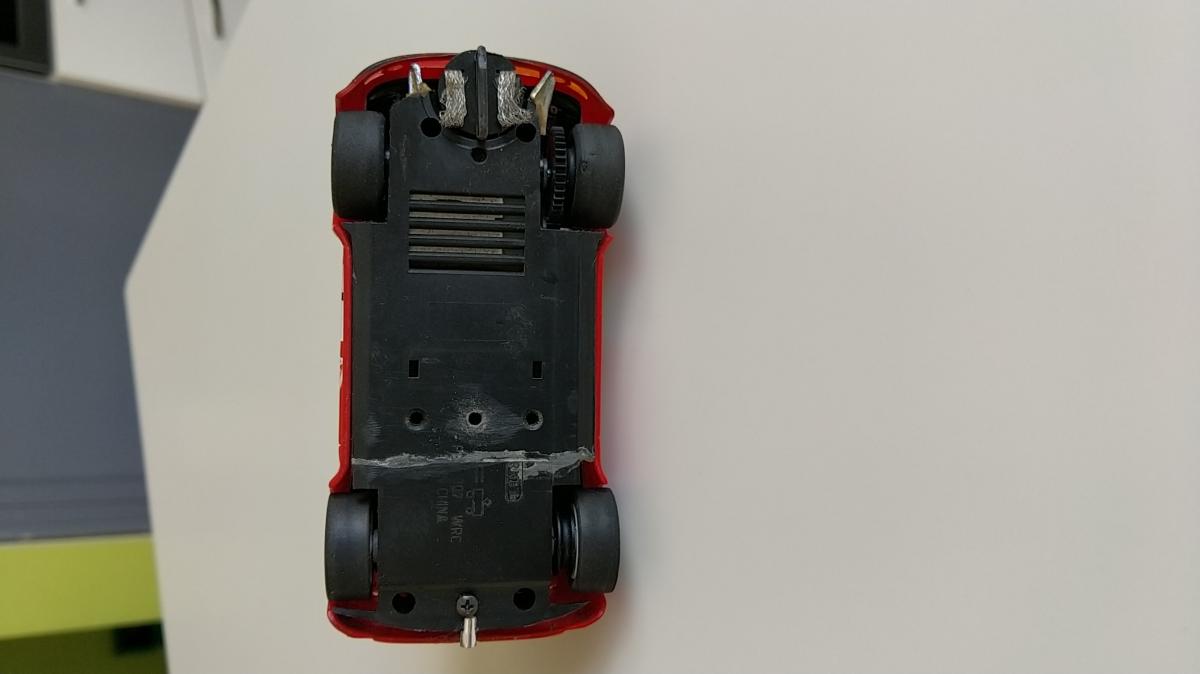

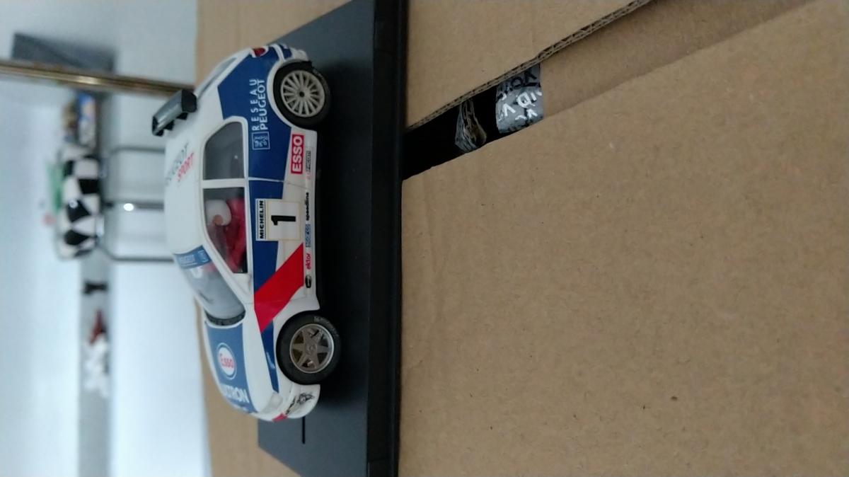

Comme cette Peugeot 306 de chez Ninco :
Vue du dessous
Toujours pas bien fini (peinture)
je l'ai réalisée à l'aide d'un chassis scalex de Peugeot 307
Allongé ou raccourci suivant le model auquel il doit s'adapter
là encore plus qu'avec des 4Wd il faut soigner la répartition du poids et la hauteur pneus avant/guide
des pneus tendres à l'avant
A l'arrière je mettais des pneus plus durs, mais les autos dérivaient beaucoup en entrée de virage
j'ai été amené à mettre des pneus aussi tendre à l'arrière qu'a l'avant
En fait on arrive à retrouver des réglages et comportement comme à l'échelle 1. Mais la conduite es nettement plus addictive à cette échelle!

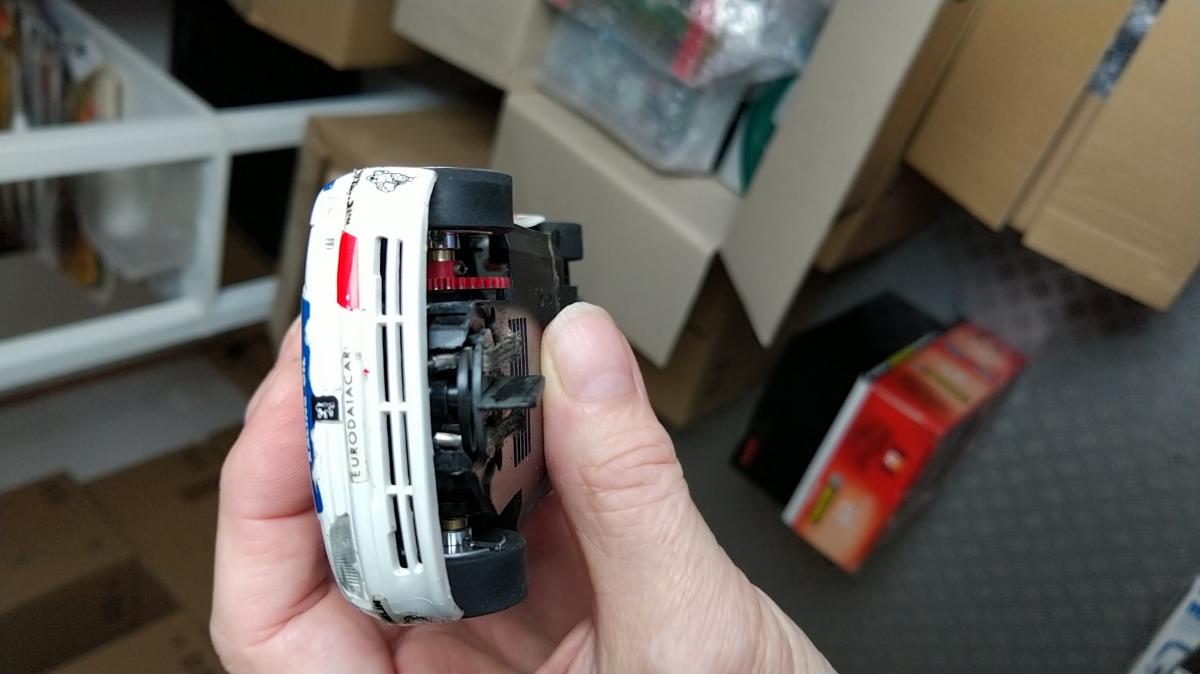

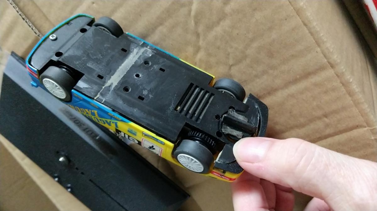

Une autre réalisation, une Laguna BTCC de chez Scalex :
Vue de dessous :
J'aime bien ces autos, leur comportement qui change radicalement de celui des propulsions
je ferai des photos carrosserie et châssis ouverts

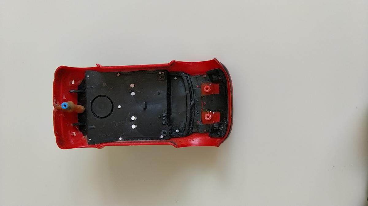

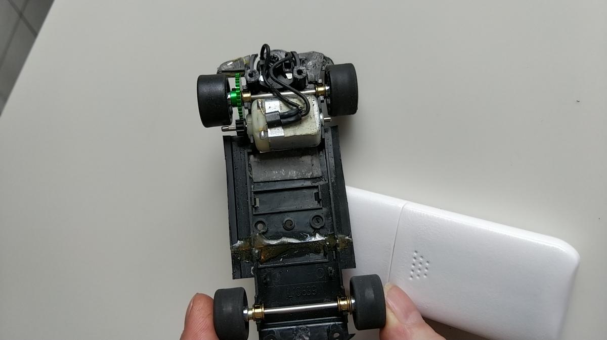

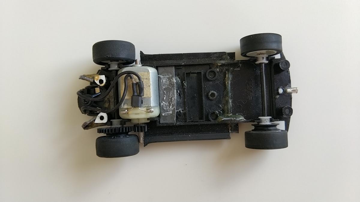

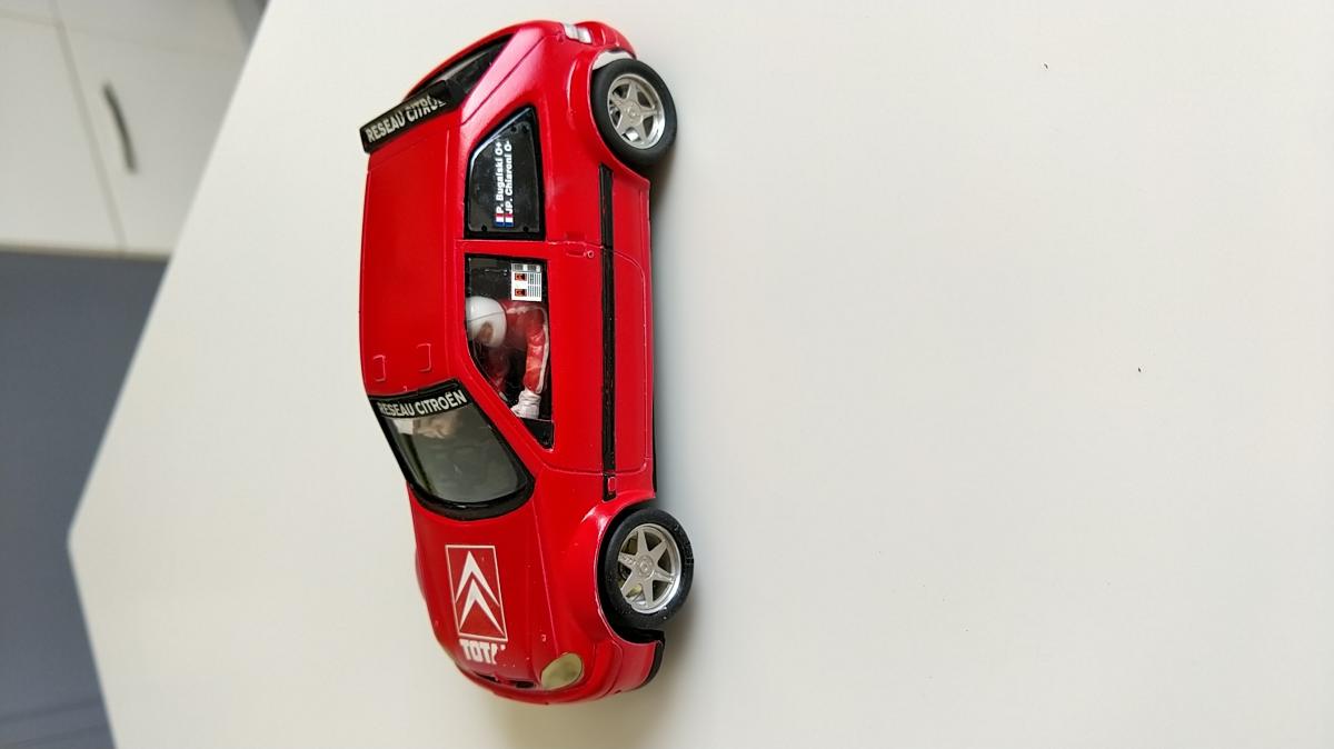

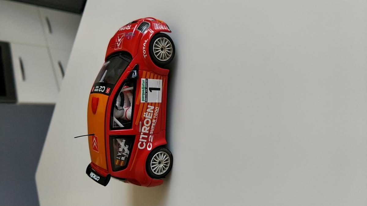

Voici une C2 SCX
L'empattement est beaucoup plus court que la 307

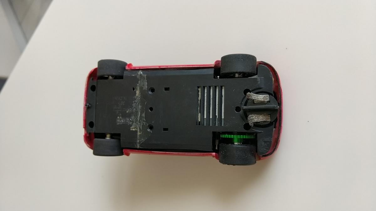

J'ai donc mesuré la différence et couper ce qui y avait en trop comme longueur
Puis après il faut l'assembler. J'ai procédé par collage (je vous donnerai la marque) C'est une colle avec 2 composants
J'enduit bien les deux morceaux et je n'ai pas hésité à en mettre à l'intérieur
On voit donc l'endroit ou j'ai coupé et recollé
Et de l'interieur ca donne ca
Pui après je coupe quatre longueur de plastique blanc (du styrene?) que l'on trouve je ne sais plus ou dans des pochettes transparentes écrites en vert
Je fore un trou de 1 histoire de visser les vis du chassis Peugeot 307
Et là commence un travail fastidieux d'ajustement de la hauteur de carrosserie, trouver la bonne assiette, etc
Et là j'ai du coupé trop court car j'ai ajouté 2 rondelles (façonnées dans ce même matériau vendu aussi en planches d'épaisseurs différentes)
Et une fois la carrosserie bien posée je colle les puis à la carrosserie, les vis de carrosseries bien serrées
Je lime aussi les passage de roue, et je laisse assez (des fois trop) assez d'espace autour du châssis pour que la carrosserie puisse bouger.
Et il reste à ajuster la hauteur guide/ pneus soit en modifiant la hauteur du guide soit en mettant des pneus différents souvent aussi pour avoir une meilleur traction
Et le lest indispensable en porte à faux et derrière le moteur. On voit les "cornes" en plomb sur la deuxième photo
Assez pour que les pneus appuient et pas trop pour ne pas alourdir l'ensemble
La conduite n'a rien a voir avec les Fly à moteur à l'avant, mais rien du tout. Il n'y a pas d'aimant je les ai retiré.
Il faut au démarrage préserver un peu l'adhérence, ainsi que dans les relances, attendre un peu que les pneus "chauffent" et apres on trouve du plaisir.
En fait c'est un peu inversement proportionnel à l'echelle 1 le plaisir que l'on y trouve. On est obligé dans certains virage de sacrifier l'entrée pour ne pas la brusquer et risquer de mettre l'auto a l'equerre et la freiner et une fois que l'avant de l'auto il faut tirer l'arrière en accélerant
Et dan le rapide l'avant est souvent soudé à la piste, ... l'arrière suit
Bon maintenant un bon chassis avec un moteur SW ou AW bien affuté, c'est bien aussi!!! Mais otez vous de la tête toute comparaison avec des Fly à moteur avant!
