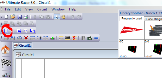

Bonjour je me suis mis dans le papotage ,pour savoir si il n y aurait pas quelqu'un de" caler" en informatique
pour faire des tutos et pouvoir bien ce servir de ces deux logiciels qui son Powertrack et ur30
car rien qu'au depart je galere deja pour faire mes supports de circuit (plateau)
etant donner que j ai 3 plateaux j aimerrais faire plusieurs circuits virtuellement sur les differente position de plateaux
pour exploiter au maximum mes rail et voir eventuellement sil faut que j en rachete.

je parle bien sur d editeur de circuit

Armsterisme
Messages : 1.802
Piste : Slot-it ninco
Nombres de voitures : 5 ans
Date du message : mardi 17 septembre 2013 à 16h34
connait pas powertrack alors je peux pas dire.

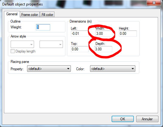

en ce qui concerne UR30
tu cliques sur les formes afin de poser un Rectangle (represente ta planche)
un fois sur le dessin tu doubles cliques sur une ligne de ton rectangle et tu indiques les dimensions .
tu fais de même pour chaque planche
encuite tu t'amuses a les deplacer et pouf !!!
le support circuit est déssiner !
Bon courage.

Ok donc on touche pas gauche ,hauteur et Haut
