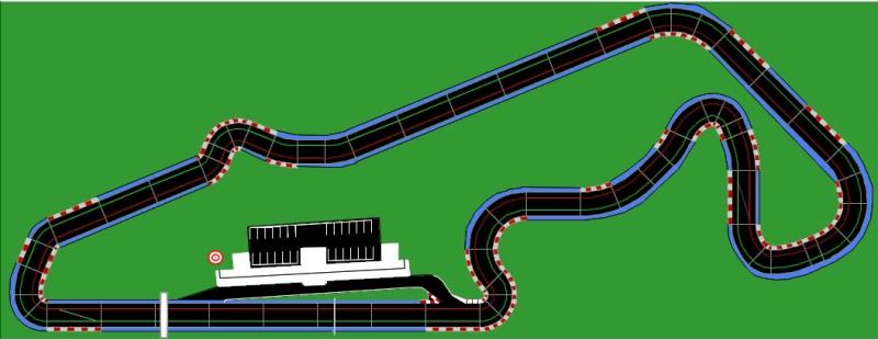

Bonjour a tous j'aimerais refaire le tracet du mythique circuit du castellet en carrera mais avec quand méme quelques obligations je dispose d'une surface utilisable de 5 metres sur 2.20 de facon rectangulaire, ensuite j'ai un max ce ligne droite et de virage 1/60 ,donc j'aimerais les utiliser au mieux en évitant d'acheter d'autre rails ou du moins le minimun , de plus j'aimerais avoir des bordures et pour finir je pense le passer en 132 de la méme marque
Impossible vous avez dit impossible mais non j'attent vos propositions

Salut Slot05,
Le tracé actuel ou l'ancien ? Le long ou le court ?

Et bien les deux mon colonel, non beaucoup plus sérieusement le plus facile a realiser par rapport a mes impératifs, bien que par nostalgie je préfére l'ancien , mais avec le peut de place que je dispose je suis preneur d'un bon tracet.

Vu les 5 m je pense qu'un truc dans ce style (sans la chicane) est possible.
Là, c'est du Ninco, donc ce sera un peu différent. Je relève ton défi preux chevalier !!!

Pour aller vite j'utilserai Tracker 2000 et tu auras le stock et les réf. des rails. Tu veux une pitlane ? De quelle longueur ? Et combien d'aiguillages ? Réponds vite, STP, car je m'y mets.

Voilà ce que j'ai fait. Si ça te plaît donne-moi ton email par mp pour que je puisse t'envoyer le fichier comprenant la liste des rails.

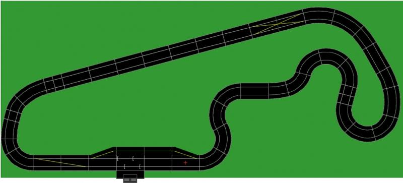

Ca pourra peut-être te servir pour ta déco
C'est un peu petit. Si tu veux donne-moi ton email pour que je puisse t'envoyer le fichier plus grand.

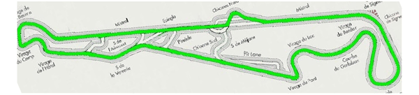

C'est le petit tracé celui là
Là le grand que de souvenir sur celui là
