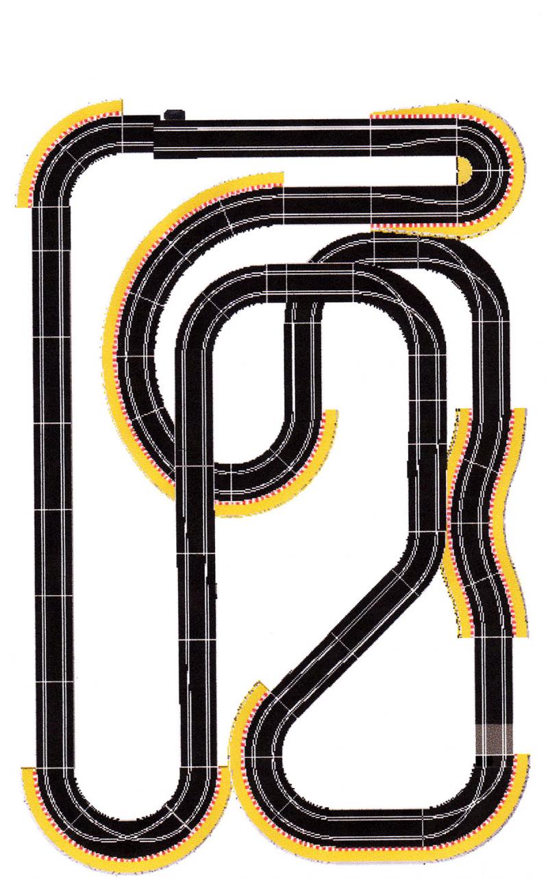

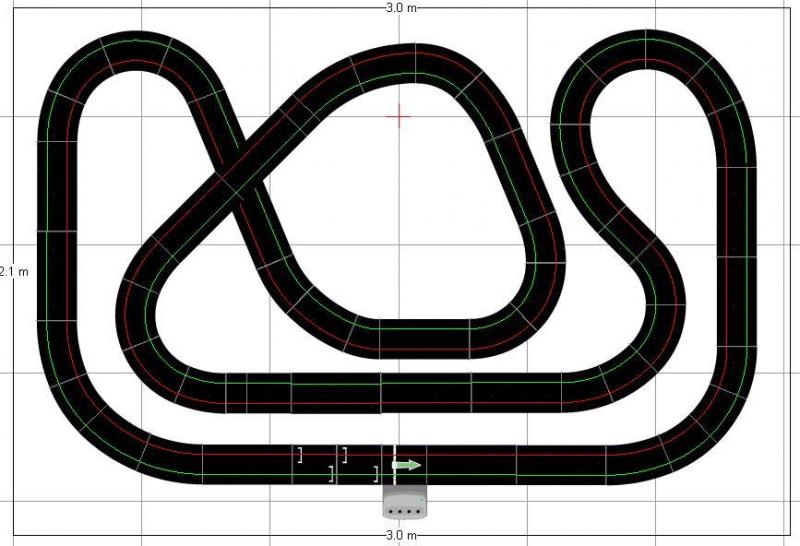

Bonjour a tous que pensé vous de cette idee de tracé sur un plateaux de 3m sur 2.1m

Parfait sans les croisement dans les virages!!!

F5JFS a écrit :galette03 a écrit : Bonjour a tous que pensé vous de cette idee de tracé sur un plateaux de 3m sur 2.1m
Désolé mais pour ma part je trouve que celà ne ressemble en rien à un tracè de circuit automobile car il y a beaucoup trop de symètrie à mon goût!
73 QRO et bon slot à tous
C'est pas faux.

moi l'aspect symetrique ne me gene pas, en revanche ce genre de tracé va etre tres acceleration-freinage, ca risque d'etre vite repetitif je pense......

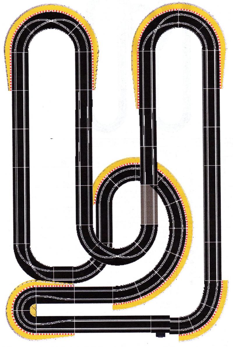

J'ai revue mon tracé, il me semble plus varié, pour ce qui est de la visibilité je pense que cela ne posera pas de probleme

Ya du mieux mais je n'aime décidement toujours pas la boucle du dessous.
Cela ne reste que mon avis mais je pense qu'il y a mieux à faire dans ton espace dispo.
Mais je sais aussi qu'il n'est pas si évident que ça de boucler un tracé alors l'important c'est qu'il te plaise.

Le debut de la boucle est a 22.5° puis ce referme à 45°, ce qui permet de rentrer vite.
Mais ensuite il faut freiner et freiner en courbe n'est pas simple.
Cela me parait etre une difficulté interessante.
Maintenant cela ( le freinage en courbe)n'a peut etre pas d'incidence en slot?

T'as raison sur le principe mais je l'appliquerai plus après une (grande) ligne droite.
Basiquement ça ferait: droite + entrée rapide + courbe qui se referme + réaccélération jamais plus vite qu'a fond.
Ou l'inverse: droite + gros freinage + sortie rapide en réaccélération toujours jamais plus vite qu'a fond.
Dans ton cas, je trouve que cela s'enchaine mal ... à mon gout.

ta boucle est en fait sympa mais mal placée sur le circuit...
car juste après l'épingle, tu n'auras pas le temps d'en profiter pleinement.
après perso, je ne suis pas trop pour les ponts avec un virage dessous... à la limite unr droite, çà pose pas de probleme de visibilité / freinage...
pour le reste, je le trouve pas si mal que celà, mais essaie de voir pour remixer un peu tout çà différemment pour profiter au mieux de tout tes virages...

Je trouve aussi que tes virages se ressemblent beaucoup. Cela risque de ne pas être très varié.
Sur une surface comme tu a je serai plutôt tenté par un truc du genre :
