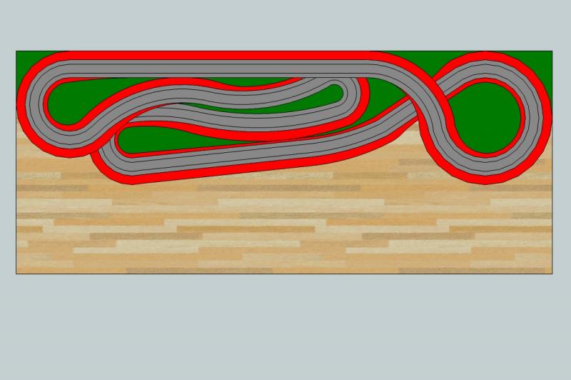

Bon alors j'ai respecté les côtes fournies.
6m00 x 1m20, excroissances possibles jusqu'à 1m50.
J'ai pondu ça...
Ca semble complexe mais en fait il n'y a qu'un niveau.
La ligne droite est la continuité du pont de l'escargot, et elle peut même redescendre vers le milieu pour remonter sur la gauche car la courbe qui lui est juxtaposée est indépendante et en descente.
La vue devrait être correcte partout.
Seulement voilà.
C'est par là que j'aurai dû commencer.

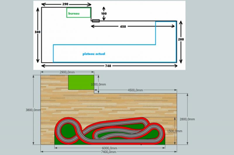

En respectant tes côtes et en replaçant la piste dans le local, on obtient ceci...
Il y a donc 1m40 de perdu, 2m80 de développé en moins.
Ici 80cm à gauche et 60 à droite ce qui laisse bien sûr un accès à chaque extrémité mais pour ça 40cm suffisent.

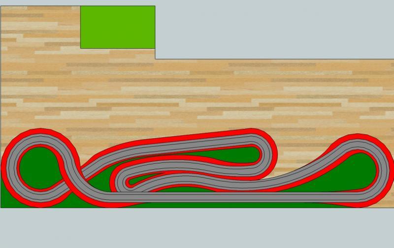

J'attendais ta réaction.
Après avoir posté et constaté la place perdu j'ai fait aussitôt une petite modif.
Gain 2m40 dans le développé et l'accès est plutôt meilleur.
Sans doute une ou deux bricoles à rectifier.
Note que je dessine toujours les élargisseurs (en rouge) permettant les 2 sens.
Un escargot en slot se doit d'être un cercle parfait.
En fait c'est la seule courbe en slot grâce à sa durée de passage due à son développement qui permettent des rectifications de la vitesse et du contrôle de la glisse.
C'est impossible à ce point dans une courbe classique.
Un truc indispensable mais les goûts et les couleurs...

Tu sais quoi, ton dernier tracé est bien meilleur. La place sur les coté c'était sympa, mais c'est très bas de plafond. Les avancées au milieu, comme là, c'est beaucoup plus pratique.
J'aime bien pouvoir rouler dans les deux sens, donc très bien pour les élargisseurs.
Je n'ai jamais testé les escargots mais ton explication me donne envie de le faire.
Je pense que c'est ok pour le tracé.
