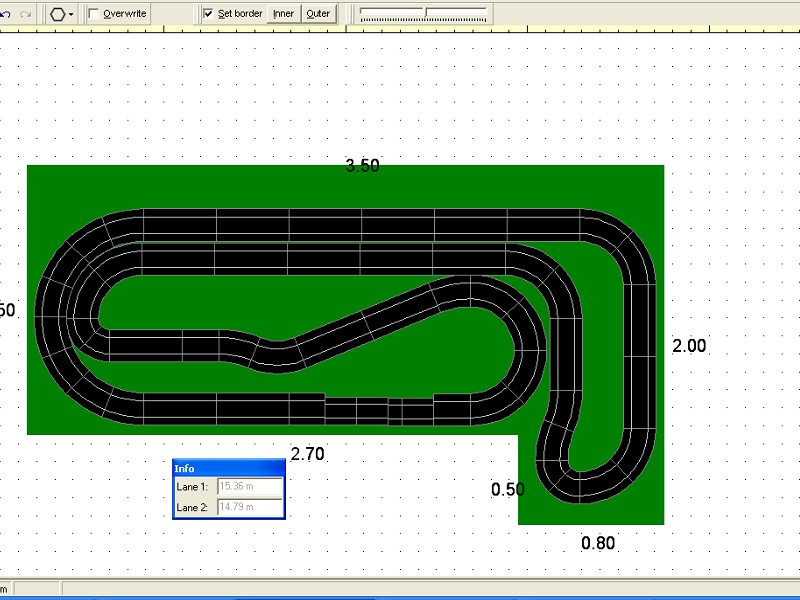

coyote33
Date du message : lundi 22 octobre 2007 à 14h16
salut, moi je suis rester longtemps en scalex sport, et je suis passer au ninco pour le grip justemment. j'aimais beaucoup le scalex sport mais il demande trop d'entretien a mon gout, le grip est sympa mais il faut que la piste soit propre, alors que le ninco j'en suis plus que ravis, je ne trouve pas l'accroche trop importante, juste ideal pour les gts, car il m'apporte pil poil ce que j'aime en treglisse et accroche
bien entendus cela depends des reglages des autos. comme pour l'usure des pneus, personellement j'ai un pilotage assez "couler" donc je ne mange pas trop les gommes, alors qu'un copain qui as un pilotage agressif ( tres forte accelerations entre autres ) les uses tres vites......voila pour avis.
voici aussi mon tracé de 3,50 x 1.20 si cela peut donner des idées.....
coyote33
www.montepala.new.fr

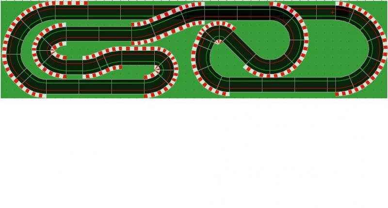

STANG68
Date du message : mardi 23 octobre 2007 à 16h15
Les pros du logiciel de tracés NINCO,ne nous abandonnez pas
.........merci...
PS:petit rappel des dimensions de dispo..4,73 m X 1,20 m........En étudiant les différents circuits de dispo,nous allons peut-etre partir avec comme base le Master Track de NINCO....sommes curieux de découvrir vos idées....
Ghistouille
Genre : Masculin Masculin Inscription : 03/01/2007
Messages : 103
Piste : ghis333333@hotmail.fr
Date du message : mardi 23 octobre 2007 à 19h22
Voila une petite contribution, si ca peut aider...

STANG68
Date du message : mardi 23 octobre 2007 à 20h11
Ah oui!!!Sympa le tracé;en faisant passer la ligne droite au-dessus,ca devrai le faire....pour ton aide,
STANG68
Date du message : mardi 30 octobre 2007 à 10h47
Nous allons sans doute prendre comme base le Master track de Ninco ;1,22m c'est tout bon,et l'élargir a 4,60m en comptant les élargisseurs....ca devrais le faire..
