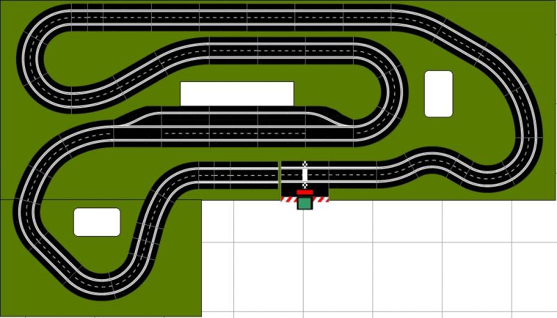

Alors c'est dans quel sens ? le 1 ou le 2 ?
A+ Patrick
dreamsloter
Date du message : dimanche 15 août 2010 à 09h38
hello pat le deux

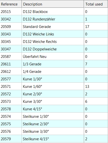

OK. Le Track Planner ne figure plus sur le site de Carrera Mais tu peux télécharger UR3.0, il est gratos, ici

Date du message : dimanche 15 août 2010 à 10h28
Le n° 1 : j'ai ajouté la pitlane juste pour la figurer puisque je sais que tu es en analogique. Les bâtiments sont aux mesures des Carrera. Par exemple le paddock fait 18 x 82 cm (= 4 modules => 8 boxes) et les tribunes 21 x 34 cm. Ca peut te donner une idée de proportions pour ta déco.
Longueur des voies : 14,65 m et 15,25 m.
A+ Patrick

Date du message : dimanche 15 août 2010 à 10h32
ca c'est un premier jet qui me plait bien
combien de longueur ??
pour le pit laine j'ai juste peur que mes stand gene la visibilité

il me faut carrera track planner j'y arrive pas avec le tien

Gentlemandriver
Date du message : dimanche 15 août 2010 à 10h43
C'est sûr que la visibilité est un peu limitée derrière les stands.
Inventaire :
Tu comptes ajouter des bordures Carrera ? Sur toute la longueur ou seulement en virage ?
A+ Patrick

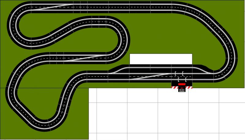

Gentlemandriver
Date du message : dimanche 15 août 2010 à 11h01
N° 2
A+ Patrick

dreamsloter
Date du message : dimanche 15 août 2010 à 11h05
je prefere le premier
un peu plus de longueur pour les stand si ils sont au milieu je fait avec

Gentlemandriver
Date du message : dimanche 15 août 2010 à 19h18
j'ai envie d'essayer de mon coté mais ji arrive pas rrrrr
Je sais que tu n'y tiens pas mais pourquoi pas élever toute la partie derrière les stands ? Une dizaine de centimètres suffirait.
Par contre tu ne pourras pas placer les bordures partout avec ce tracé, ni même avec l'autre d'ailleurs.
Tu n'as pas pu téléchargé UR3.0 ?

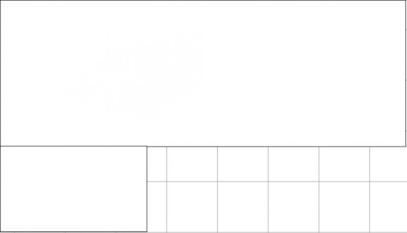

je vien de finir la construction du plateau les dimensions on un petit peu bougé
de mon coté je me suis familiarisé avec ultimate racer
jevou tiens au courant

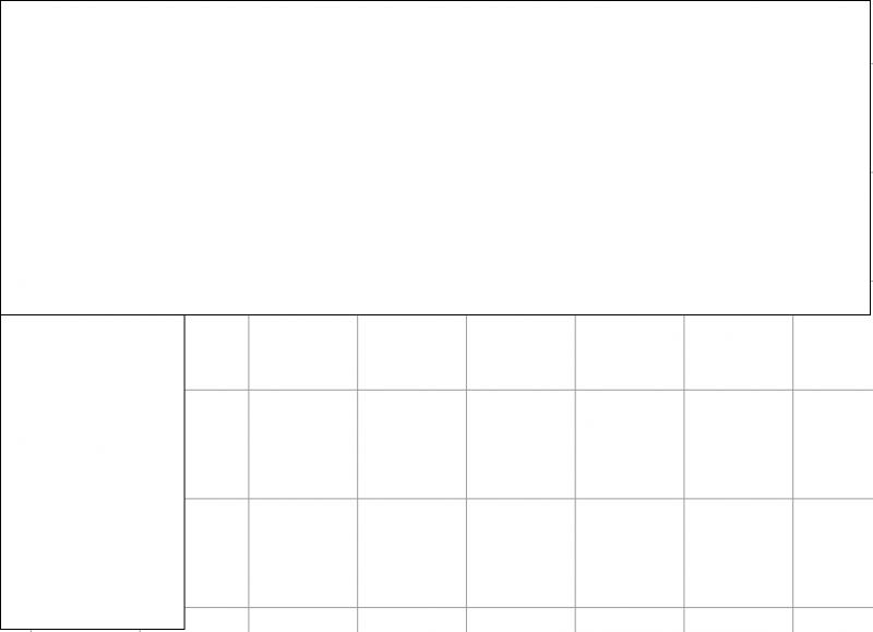

Date du message : dimanche 15 août 2010 à 20h45
alors un rectagle de 4m *1m5 pis de la meme facon un de 1m *1m65
Gentlemandriver
Date du message : dimanche 15 août 2010 à 20h52
Et celui-ci (14,46 et 15,08 m) ?

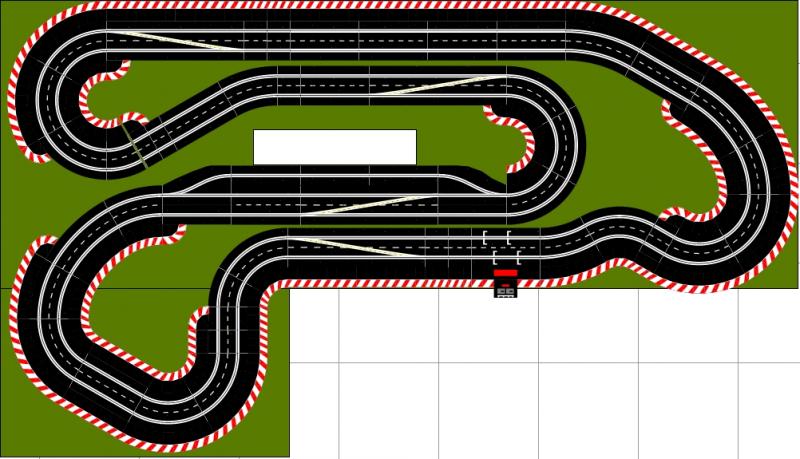

dreamsloter
Date du message : dimanche 15 août 2010 à 21h19
tu poura essayé avec les nouvelles cotes?
Gentlemandriver
Date du message : dimanche 15 août 2010 à 21h24
YES !!
A+ Patrick
dreamsloter
Date du message : dimanche 15 août 2010 à 21h34
si c'est possible juste avec des r1 et 6 r2 sinon on est pas mal du tout
