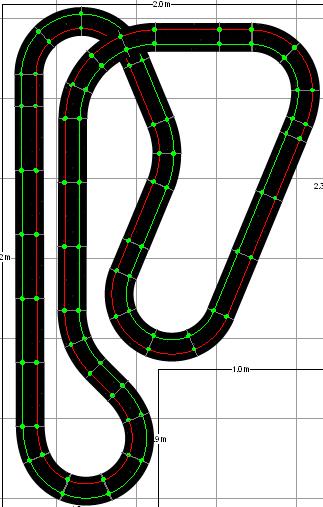

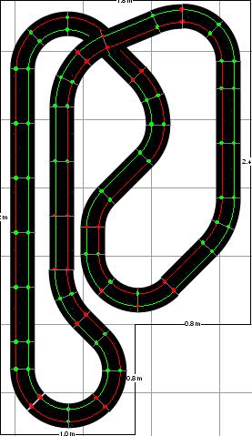

Bonjour à toutes et à tous, j'aurais aimé avoir votre avis sur l'évolution de mon circuit ninco analogique 2 voies.
Pour l'instant il s'agit d'un circuit qui n'est pas fixe (en appartement) mais un 2eme projet chez mes parents ai en cours, mais je garderai toujours celui ci.
Déjà je vous montre celui que j'ai en tête, j'ai déjà pu tester un équivalent mais sans les R4 et R3 que je n'ai pas encore, avec à la place des r3 et demi-droit sur la partie haut gauche (principale modif que je veux faire). Cette version sans R3/R4 était sympa et roulante avec quelques virages et glisse mais les 2 voies sont assez déséquilibrée et bcp plus de virage droit que gauche.
Je ne suis pas contre un pont ou ajout d'autre rails donc auriez vous quelques suggestions à me proposer sur mon tracé.
Merci d'avance.
GD
Date du message : mardi 22 mai 2012 à 18h18
J'aime bien ton circuit. Par contre pourquoi ne pas le retourner pour occuper tout le plateau ?
Patrick
mann72
Date du message : mardi 22 mai 2012 à 18h22
salut , beau projet pour le pont tu pourais l'instalé tout en haut ou il y as marqué 2.1 de façon a gardé ta grande courbe et logé un S en dessous pour le plaisir des yeux quand tu roule
sinon il est bien varrié au niveau virage tu as trouvé le mélange miracle
bonne continuation

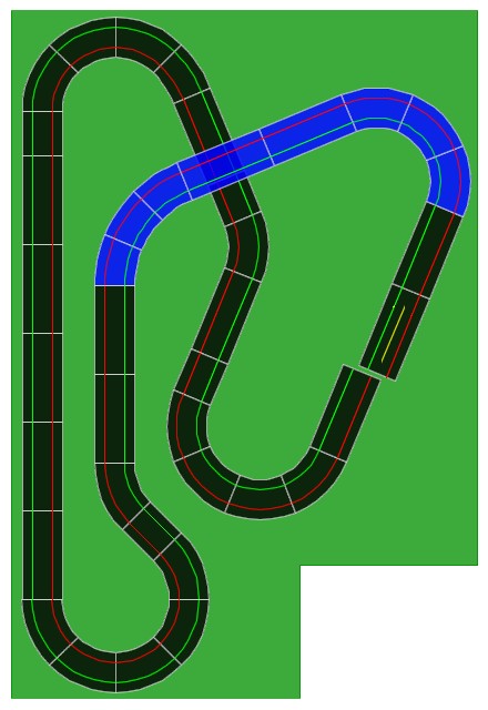

Date du message : mardi 22 mai 2012 à 19h50

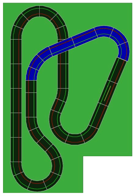

En tenant compte de la suggestion de GD pour l'inversion du sens de tracé et l'ajout d'un pont suggéré par Mann72,
je te propose ceci qui utilise des courbes de rayons R2 et R3 (pas de courbes R4)
Surface utile (hors élargisseurs) : 3,05 m x 1,95 m
Longueur de chaque voie : 11,60 m
Le tracé (partie à surélever en bleu) :

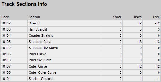

La liste de rails utiles (références Ninco) :
SlotMouetteGP

Moi je suis le tracé de Viraufrin , pas trop casse g***** je trouve qu'il est très bien

Merci beaucoup, vous avez vraiment les idées qu'il me manquait !!
vos que je check, j'ai pas UR30 sur le pc ou j'ecrit ces mots, mais j'avais la grand ligne droite en diagonale pour respecter mon espace dispo, malheureusement c'est pas encore un plateau pour l'instant mais le sol de mon salon !! Je me rends pas compte si la grande droite tient bien ds les 3m (-+20cm)
sinon déjà effectivement le circuit de Viraufrin me fait de l'oeil !! à priori avec un seul pont les 2 voies serait égales.
Le seul hic c'est que j'ai que 2 R3 pour l'instant et 20 R2 !! donc je suis décidé d'en racheté mais là pour le coup ça en fait un paquet !! (sachant qu'en parallèle je me prends une 2eme alim variable et le ds-200 et pont).
mais bon c'est pas rédhibitoire, les r2 serviront pour mon projet de piste fixe avec deco chez mes parents.
Egalement, les r4 ça vous a pas plus enchanté que ça (bon ça prend plus de place mais ça faisait une courbe sympa !), bon apres pour l'instant je roule sur des variantes de R2 donc je me rends pas trop compte !
En tout cas merci, demain je regarde ça de plus pres des que je serai sur mon poste avec UR30!!

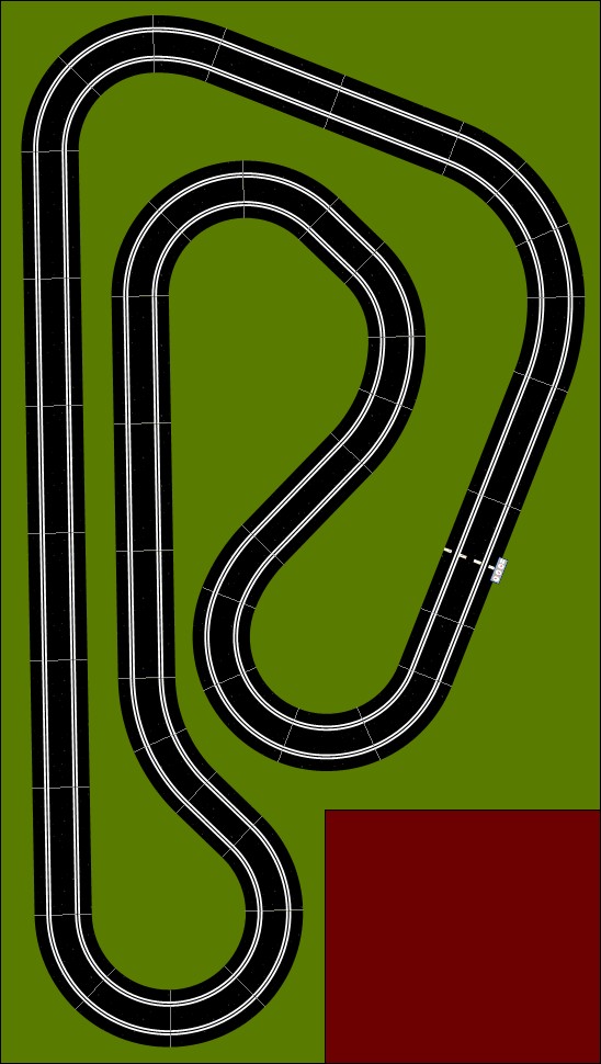

Variante légèrement différente avec moins de rails R3 (et plus de R2)
Surface utile : 3,05 m x 2,03 m
Longueur de chaque voie : 11,63 m
Tracé (pont en bleu) :

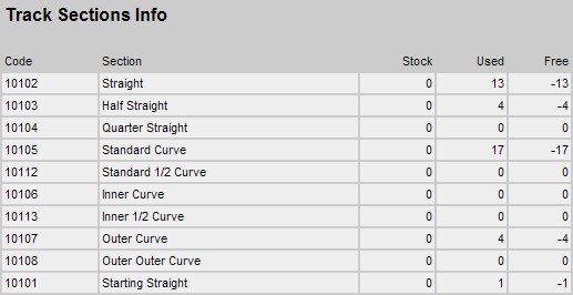

Liste de rails :
walmacq
Date du message : mardi 22 mai 2012 à 21h56
Merci nickel !!
je vais essayer de caser une petite modif sur la boucle centre-droit, j'avais essayer un U comme ça et j'avais pas trop aimé, mais en tout cas c'est nickel !! plus qu'à passer commande!!
SlotMouetteGP
Date du message : mardi 22 mai 2012 à 21h59
Oui en effet celui là est absolument génial

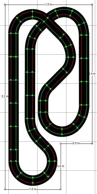

Bonjour, bon j'ai fait quelques simu sur UR30 à partir des propositions de Viraufin (merci !!), pour avoir 2 variantes un peu différentes au regard mais qui utilises un peu plus la partie haut-droit, la partie bas-droite étant occupé par les pilotes (fenetre et fauteuil!) :
1 plus technique :
et 1 autre un poil plus encombrant (le 2m de largeur est vraiment le max) mais qui as ma préférence :
Je vais passer la commande des R3 manquants et bordures R3 manquantes (10 à acheter !) et je pourrais tester déjà ceux de Viraufin et mes petites modifs.
Je vous ferai un retour d'ici la semaine prochaine (pas de slot ce week end!).

Si tu retiens le 2 c'est un bon choix. Il me plaît beaucoup aussi mais je vois mieux le pont passant au-dessus des R3 qui seront moins compliqués à prendre en aveugle que les R2. Enfin à mon avis.
Patrick
Date du message : mercredi 23 mai 2012 à 21h09
GD a écrit :
walmacq a écrit : Bonjour, bon j'ai fait quelques simu sur UR30 à partir des propositions de Viraufin (merci !!), pour avoir 2 variantes un peu différentes au regard mais qui utilises un peu plus la partie haut-droit, la partie bas-droite étant occupé par les pilotes (fenetre et fauteuil!) :
1 plus technique :
pour le n°2 et le pont "inversé",
d'autant que la ligne droite qui précède les R3 est moins longue que celle qui précède les R2
(vitesse moins élevée en arrivant dessus)

walmacq
Date du message : jeudi 24 mai 2012 à 20h10

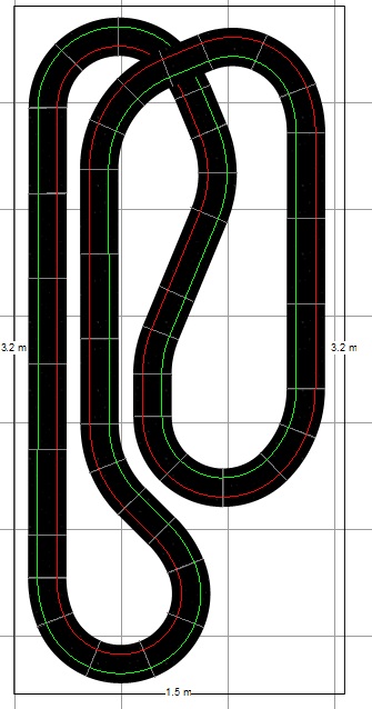

Bon je suis devant un cruel dilemme !! si je veux me faire un plateau chez moi, le seul endroit ou je peux le caser et pourlequel ma femme serait ok serait contre un mur (derriere une etagere), qui doit faire :
longueur : 3.2m maxi
largeur : 1.5m maxi (c'est là le problème)
profondeur : 0.2m
j'ai essayé quelques tests à partir des précédents circuits pour le caser ds ce plateau, j'en ai 2 :
et
ça me permettrait de realiser de la deco, de l'avoir monter et à dispo qd je veux, par contre ça à l'air moins sympa que celui que j'avais retenu mais pas en plateau du coup :
les rails sont quasi les memes (bon un poil plus de R3 qd meme), je pense que je vais tester les 2 pour voir si bcp moins sympa que le plus large, si je vois pas trop de baisse de plaisir je franchirai le pas !!
Vous en pensez quoi, votre avis sera précieux !
