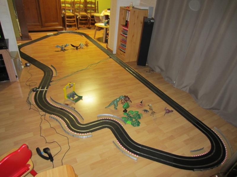

Il fait donc 13m avec une belle ligne droite de 4m20.
Circuit des 24h du Mans

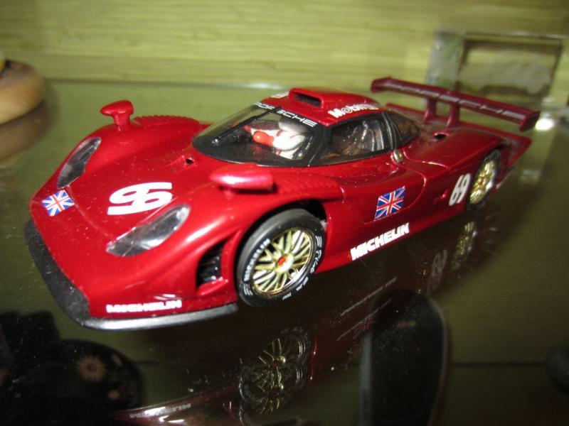

Dans le même temps la Porsche 911 GT1 de 1998 en 4"94 qui reste encore ma préférée aujourd'hui tant son pilotage est agréable avec une aimantation assez faible. Une flèche cette voiture !

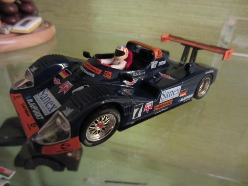

Juste derrière une Porsche Joest de chez Fly de 98 également en 5"84

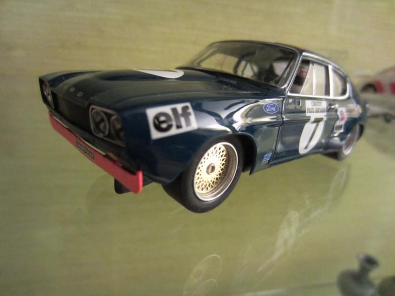

Et puis ferme la marche les sans aimants avec la Ford de chez SRC en 6"10 que j'aime beaucoup également et qui dégage beaucoup de couple sans doute plus à l'aise sur un circuit sinueux.

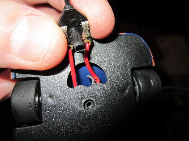

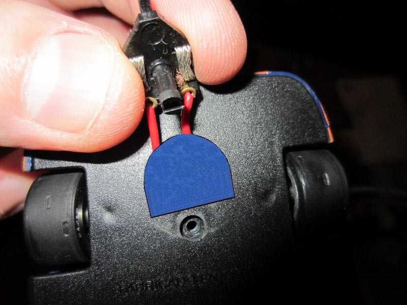

Côté déboire j'ai cassé le guide de ma Joest, j'ai retrouvé le petit bout de plastique et je me demande quelle colle utiliser ?
Date du message : lundi 30 mars 2015 à 01h38

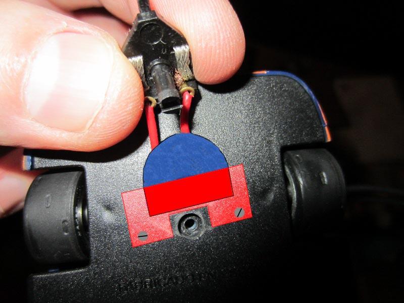

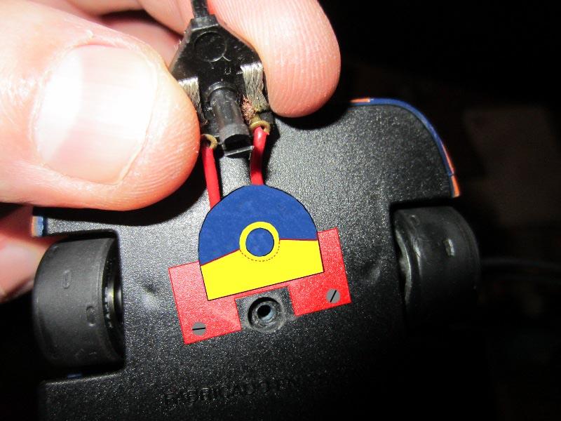

Surface de collage trop petite ça ne tiendra pas.
Tu peux coller et faire un anneau de renfort.
Sinon c'est reconstruire.
Agrandir le trou ainsi.
A l'intérieur coller ou visser un morceau de plastique quelconque.
Dans un autre morceau de plastique d'une épaisseur approximativement identique à celle du châssis refaire la forme du support de guide et qui bouche aussi le trou formé à la première étape et coller.
Ainsi le guide est à la même hauteur que celle d'origine.
