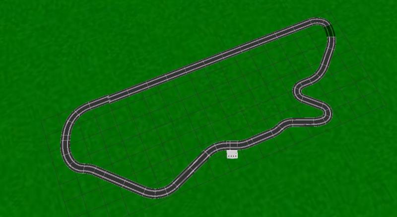

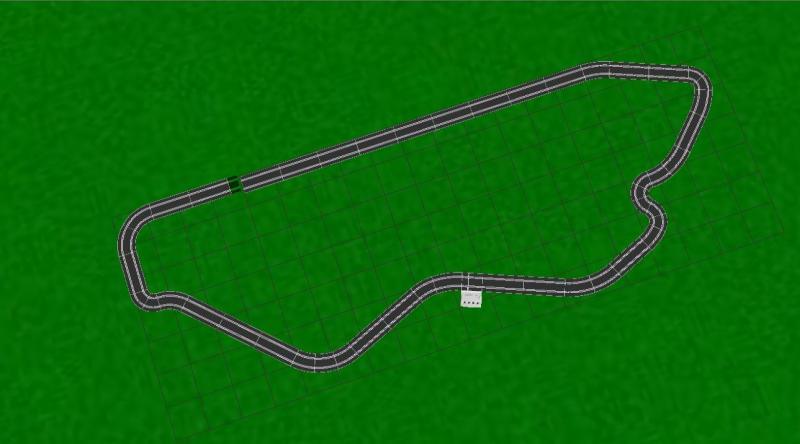

Mon tracé :
Je dispose d'une pièce de 5.50mx2m et j'ai conçu ce tracé de 13m.
Il y a sans doute possibilité de le rendre plus fidèle. Je suis parti en fait d'un tracé scalex pour le concevoir. Je viens juste de découvrir le tracé original.
Mis à part les 2 R2 en haut à gauche qui me choque un peu je pense qu'il doit être plaisant. J'ai pas envie non plus de le rendre trop technique j'ai des enfants en bas-âge.
J'hésite aussi à laisser le R4 en bout de ligne droite. Est-ce qu'il peut passer à fond ?
Message modifié le mardi 10 février 2015 à 22h15 par Vincextric
Date du message : mercredi 11 février 2015 à 01h11
Personnellement les répliques des tracés à l'échelle 1 ne présentent aucun intérêt en slot.
Ils n'apportent rien d’intéressant en pilotage ni même en plaisir en slot.
Surtout celui de Mans avec une ligne droite de 5.4km qui représente 169m au 1/32. Tu en es très loin c'est donc totalement irréaliste.
Ce qu'il faut bien comprendre c'est qu'à l'échelle 1 on construit des autos de compétition pour les adaptées à un circuit.
En slot c'est l'inverse. Les autos sont construites il faut donc penser un tracé qui permette de les exploiter.
De plus un tracé réel est plat en dehors de quelques très rares exceptions comme Suzuka où il y a un pont.
En slot il faut un pont, que le tracé soit une base de 8 pour équilibrer la longueur des voies.
On en a suffisamment parlé sur le forum dans le salon concerné.
Mais bon, ce n'est pas ma piste...
Date du message : mercredi 11 février 2015 à 02h18
quand on commence, on pense d'abord à faire un tracé issu de la réalité et LeMans est le Graal.
Mais PP+ a raison (il a toujours raison!) ce type de tracé n'est pas fun en slot.
Regarde dans le salon "tracés", tu y trouveras beaucoup d'inspiration.
Maintenant tu peux toujours monter ton LeMans, tu verras au bout de qqs jours de quoi on parle.
willythekid72
Date du message : mercredi 11 février 2015 à 06h58
Salut Vincextric,
Il te manque les 2 chicanes dans la ligne droite des Hunaudières.
Amuse toi bien avec ton tracé.
Un manceau.

Merci pour vos témoignages. A vrai dire, il s'agit d'un concept éphémère le temps d'un week-end de temps en temps dans le salon. Ça n'est pas grave que d'avoir une piste plus longue que l'autre car je n'ai pas deux voitures identiques.
Par contre je rêve d'une grande ligne droite d'où l'idée de faire une reproduction du Mans. En faites derrière cela il y a un côté culturel que je souhaite faire passer à mes enfants. Vous auriez vu la tête de mon petit (5 ans) quand je lui ai montré les autos du Mans...
Non, je crois que je vais faire ce circuit, il me permettra d'avoir un peu plus de matériel. Je suis en train d'améliorer le tracé.
Bon sinon un R4 ça se passe a fond ou pas ?
Date du message : mercredi 11 février 2015 à 16h38
Non.

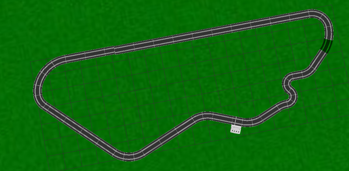

Voici une mise à jour de mon tracé du Mans. J'ai adouci l'entrée de la ligne droite et je ne coupe plus la ligne droite avec un R4. Par contre je laisse le gros freinage puis je fais un gros S lent (en R1), le reste étant à peu près identique.
Avant :
Après :
Sans doute un peu plus jouable non ?
Date du message : mardi 17 février 2015 à 15h56
Effectivement, cela me semble beaucoup plus jouable.
J'adoucirai même le gros S (en R1).
Par contre, tu vas te retrouver avec le problème d'un gros freinage en bout de ligne droite (je parle plutôt pour tes gamins). peut-être devrais-tu mettre les chicanes sur les Hunaudières pour casser la vitesse. A toi de voir à l'usage…
En parlant d'usage, je suis comme Gilou et Pépé, les tracés reprenant un vrai circuit, ce n'est pas l'idéal. Surtout avec Le Mans!
Mais j'étais aussi comme toi, au début je me disais que ça devrait être bien. Et puis on a "Le Mans" chez soi…
Bref, fais comme ça te chante, construis ta propre expérience et tu verras petit à petit ce qui te plaît.

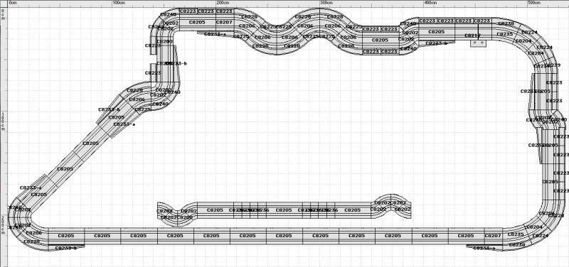

Et comme je suis passé aussi par cette phase, voici le tracé que j'ai utilisé il y a de ça… 3 ou 4 ans, en Scalex Sport (j'ai cru comprendre que c'st ce que tu as, avec quelques Scalex Classique, ce qui ne change rien aux dimensions). L'un des intérêts est que tu peux passer du moderne (chicanes) à l'ancien…
Si ça peut t'aider…
Dimensions hors-tout: 5,37 m x 2,36 m (peut-être un peu large?)
Longueur moyenne: 13,16 m

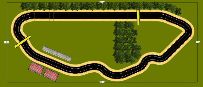

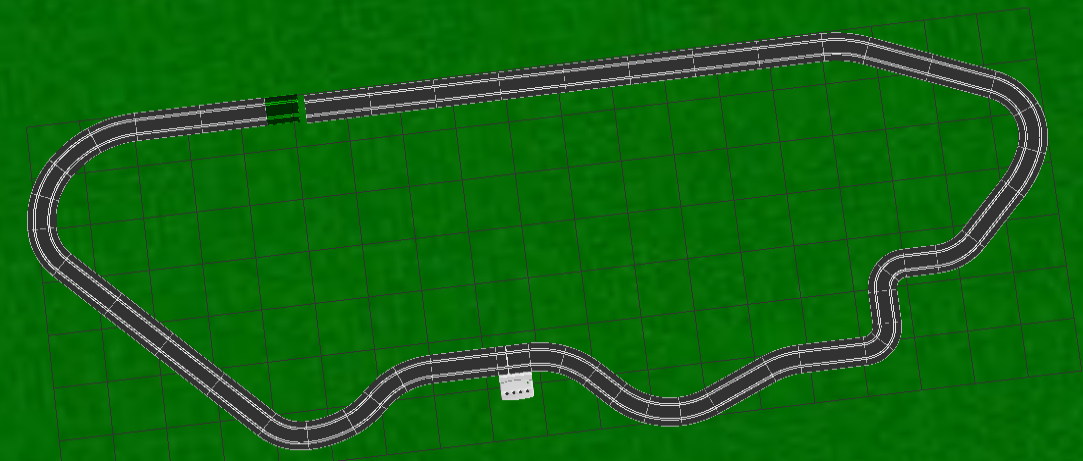

Voilà donc les deux dernières versions de mon circuit du Mans.
Un circuit optimisé pour l'espace dont je dispose.
(un carré mesure 28.4cm)
D'un point de vu général j'ai suivi vos conseils à savoir rendre plus simple le freinage en bout de ligne droite en supprimant notamment le R1, en simplifiant les courbes.
L'entrée de la grande ligne droite se fera plein balle dans une courbe qui s'ouvre en r2, r3, r4.
Peut-être un enchainement de r1 difficile.
Donc, y a plus qu'à attendre que le matos arrive et à tester !
Normalement ce week-end c'est possible.
Faudrait presque espérer qu'il fasse mauvais que je fasse atelier ludique et pédagogique de construction dans mon salon !
Date du message : vendredi 20 février 2015 à 09h20
Voilà donc les deux dernières versions de mon circuit du Mans. Un circuit optimisé pour l'espace dont je dispose. (un carré mesure 28.4cm)
Tu devrais bien t'amuser, avec l'un comme l'autre des tracés.
Le virage du Tertre Rouge est effectivement intéressant en ouvrant comme tu l'as fait.
J'aime bien le Mulsanne du circuit du haut et l'enchaînement Indianapolis-Arnage du circuit du bas (moins de R1). Tu ne pourrais pas combiner les deux?
Bon week-end pluvieux…

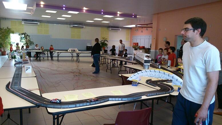

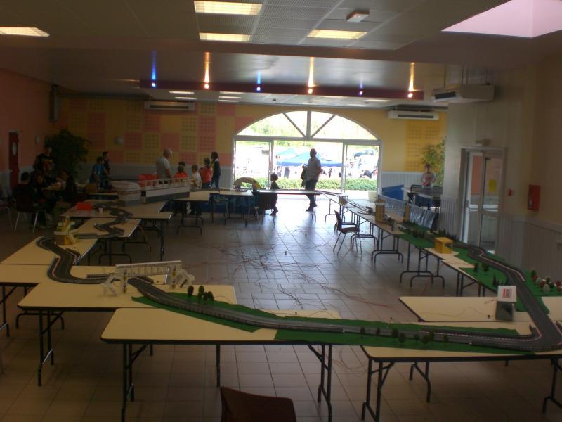

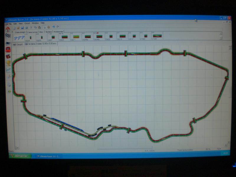

Salut Vincextric, j'ai réalisé le circuit en deux voies scalex. C'est une vraie torture pour la conception et la réalisation , je ne t'en parle pas. Cela dit, je suis bien au delà de tes dimensions, puisque l'encombrement est de 12m80 de long sur 5m50 de large pour une longueur de piste d'environ 31m.
Voici quelques photos
Vincextric
Date du message : dimanche 8 mars 2015 à 10h56
Impressionnant en effet ! Félicitations.
Je vois quelques enfants qui ont l'air de bien s'amuser et c'est le plus important.
J'imagine que tous les câbles électrique sont là pour rappeler le courant. Peux-tu me dire si tu emplois une connectique particulière pour raccorder les fils sur les rails ou bien sont-ils soudés directement dessus ?
TOF16
Date du message : lundi 9 mars 2015 à 18h45
Oui les enfants raffolent de ces circuit "géants" comme ils disent. Tous les câbles sont là pour apporter le courant tout au long du circuit, des cosses sont soudées sous les rails pour une meilleur rigidité et longévité dans le temps.
