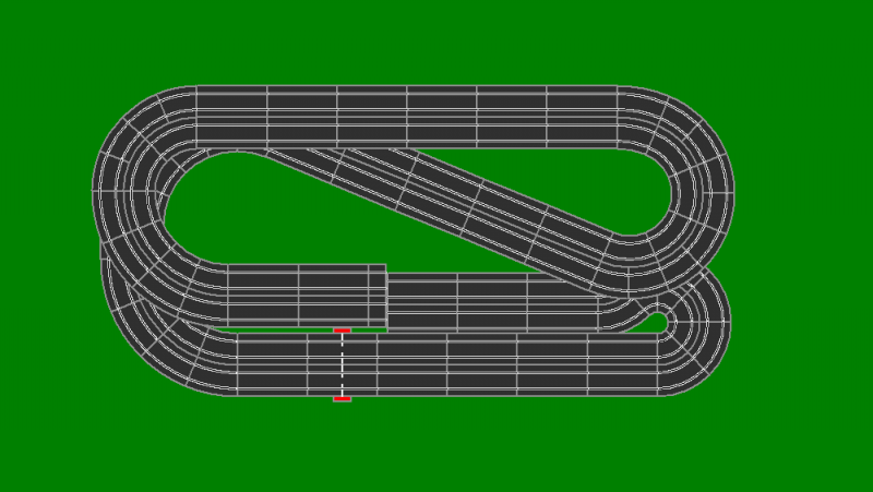

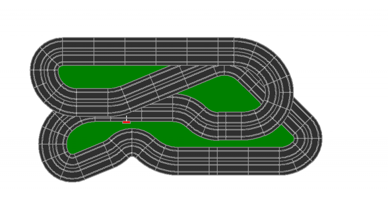

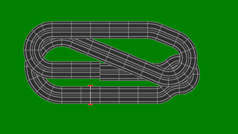

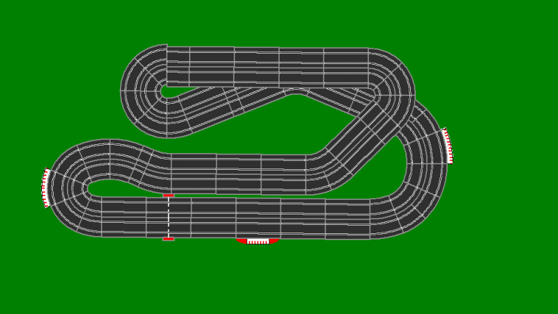

suite à l'aquisition d'un lot de rails NINCO (merci docteur Adonf!) j'envisage de réaliser un 4 voies en NINCO:
Origine: nous sommes trop nombreux autour de la table pour rester en deux voies analogiques et je n'ai absolument pas envie de passer au digital pour le moment...
Après 3 mois de dure bataille avec mon fils, j'ai abandonner l'idée d'une circuit rally, le fiston à la gachette trop sensible et je passe ma vie à ramasser les voitures...
donc voici les deux principales propositions sur lesquels nous sommes un peu près d'accord.
Je serais heureux de bénéficier de vos avis et impressions: en effet, je recherche un circuit rapide et facile à prendre en main: nous sommes une équipe de blairaux débutants et le fun c'est l'arsouille, pas les prouesses de pilotage.
La table fait 180cm x 360 et pourraient au maximum être étandu à 2 x 4,20m (limite ultime avant divorce)
personnellement et sens essai, je préfère le circuit avec la plus long ligne droite au fond mais je ne suis pas sûre qu'a jouer, ce soit le plus intéréssant.
ci-joint les deux premiers plans, merci de vos commentaires les pro!
très bon WE à tou!
Pylu

à mon avis le tracé le plus simple pour des arsouilles pour une bonne prise en main je jouissirais le deuxième tracé qui est assez simple et rapide pour de bonnes arsouilles
avec moi ca rigole pas
Mic-Matt
Date du message : samedi 9 octobre 2010 à 13h22
Le 2ème est plus lisible, plus simple et apparement plus plaisant.

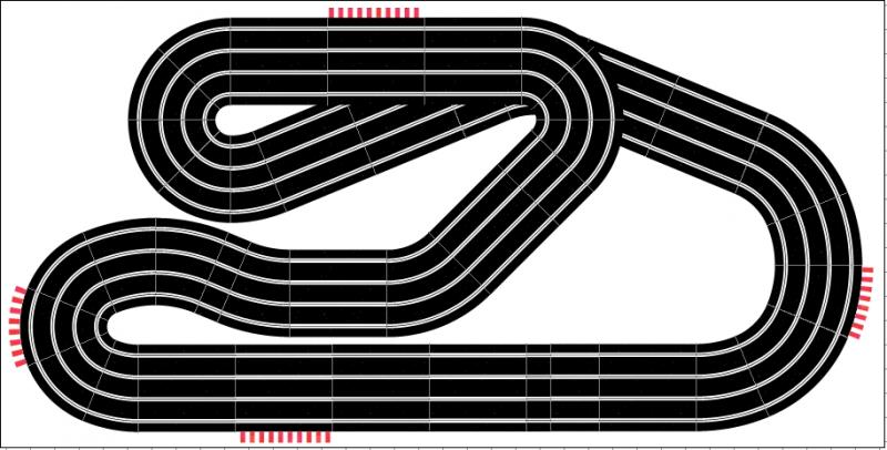

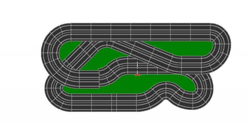

Gentlemandriver
Date du message : dimanche 10 octobre 2010 à 12h00
Qu'est-ce que tu en penses ?
Plateau = 185 x 365
Sur les quatre voies = 11,38 m
La partie cachée correspond à deux R3 extérieur et un R2 intérieur. Donc passage assez rapide et sans besoin d'une grande visibilité.
A+ Patrick

Date du message : dimanche 10 octobre 2010 à 15h58
Plateau = 185 x 365
Bonjour GD,
1- MERCI!
2- brillant! comme d'hab!: je trouve ton circuit beaucoup plus a mon gout: la partie rapide doit être très agréable avec le grand virage avant la ligne droite et la partie technique semble assez fluide.
Merci de ta remarque Bouvier, bonne question? D'un coté je suis d'accord/ visibilité de l'autre, l'espace libéré sur la partie droite me laisserait un peu d'espace pour la déco...
Qu'en penses-tu GD?
Ci-joint j'ai essayé la version 'longue" sur track map: cela fait 12,79m/voies:
Edit: je viens de créer une fichier circuit GD pour rassembler tout les plans que je t'ai copié sur le forum...
Message modifié le dimanche 10 octobre 2010 à 16h35 par Pylu

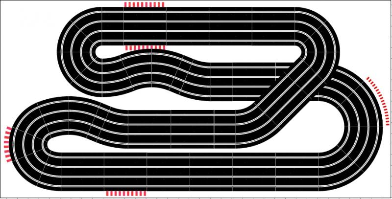

Date du message : dimanche 10 octobre 2010 à 17h33
Pylu a écrit :
Gentlemandriver a écrit : Qu'est-ce que tu en penses ?
Plateau = 185 x 365
Bonjour GD,
1- MERCI!
Qu'en penses-tu GD?
Très sympa pour la déco si la partie du haut ne te gêne pas. C'est à tester.
Entre temps j'ai modifier aussi et ça m'a donné deux tracés moins originaux mais la visibilité est meilleure (merci Bouvier, les critiques ça sert) :
12,38 m / voie
12,39 m / voie (hè ! c'est plus grand quand même )
Mais sincèrement je préfère de beaucoup le tien. Donc à voir la partie du haut...
A+ Patrick

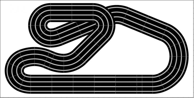

Gentlemandriver
Date du message : dimanche 10 octobre 2010 à 17h42
10,58 m / voie + visibilité + place pour la déco
A+ Patrick

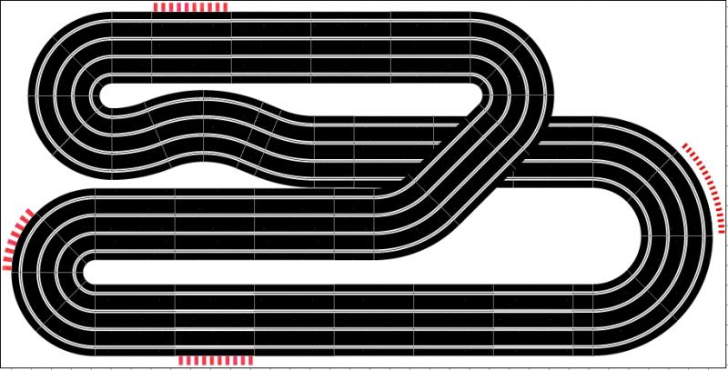

Pylu
Date du message : mercredi 13 octobre 2010 à 18h45
Bonsoir,
le bon coté d'attendre la poste, c'est que l'on parle plus de slot que l'on pratique... le second bon coté c'est que les négociations finissent aussi pas donner des idées.
Mon fiston ne voulait pas de R1, j'en voulais absolument..., nous avons trouvé un premier tracé qui semble un réel compromis acceptable entre portions rapides et difficultés techniques en équilibrant les voies: 4 R1 de chaque coté, deux circuits bien diférents si l'on change de sens.
le fiston regrette sa grande ligne droite mais mais perso je ne trouve pas de solution avec...
Merci de ton aide GD et tes commentaires (comme ceux des autres!) ou remarques seront bien venus!

Gentlemandriver
Date du message : mercredi 13 octobre 2010 à 19h10
Pylu a écrit :
Bonsoir,
Pylu
A+ Patrick

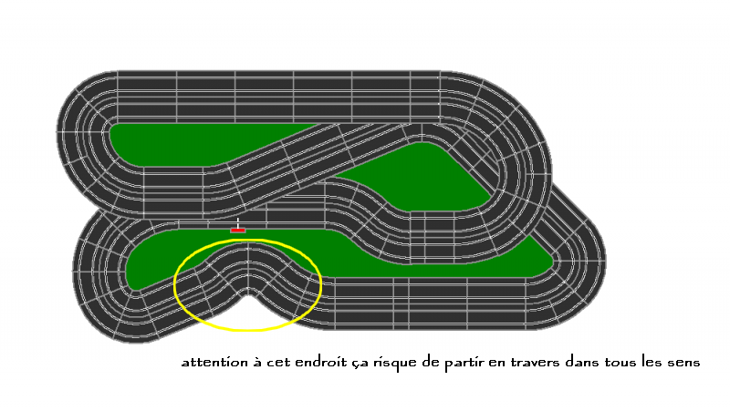

Pylu
Date du message : mercredi 13 octobre 2010 à 19h25
attention ... partir dans tout les sens!
exacte et cela ne donnait le résultat rechercher, un gros ralentissement avant une inversion de sens comme un méchant S: voici une version retravaillé:
Gentlemandriver
Date du message : mercredi 13 octobre 2010 à 19h35
