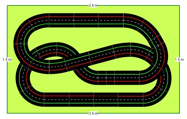

Cbgc : si tu penses agrandir le plateau ce sera bien comme le dit Stef. Ci-dessous le tracé avec les bonnes bordures , sur un support de 1,55 x 2,50 m...
C'est chargé avec toutes les bordures et ça manque de visibilité. Et je me demande si sur un si petit espace tu pourras élever et croiser comme il faut (?)
Est-ce que ça ne serait pas mieux ainsi ?
1,55 x 2,45 m
Comme quoi pas besoin d'avoir un plateau de 15m2 pour avoir un tracé sympa.
J'aime bien.
Ha ben tiens j'ai enfin chargé ur30 pour m'amuser aussi !!!
Je n'ai pas encore tout compris mais j'ai quand même réussi à faire ça, c'est bien pour un débutant ?
Je n'ai pas trouvé comment colorier le fond en vert mais j'avoue ne pas avoir chercher longtemps !!!

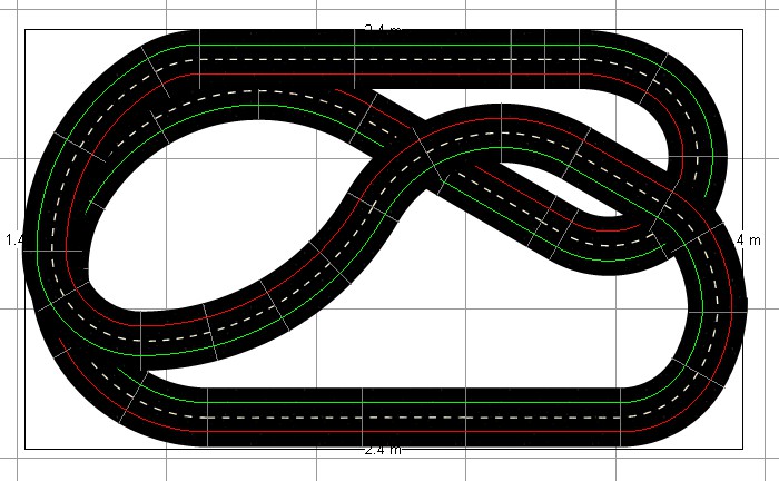

Date du message : mardi 3 avril 2012 à 23h10
Un pti dernier pour Cbgc ... avec de zolies couleurs ... histoire de se faire pardonner d'avoir un peu squater son post
Slot1 & Slot2 = 9.60m
1 alim, 9 droites, 4 1/3 droites, 10 R1/60, 8 R2/30, 2 R4/15

Joli tracé Stf, fluide et harmonieux. Si tu as encore les détails, longueur, set-up, tu peux les poster?
Vraiment cool vos propositions de tracé, arriver sur des tracés de prés de 10m sur une petite surface comme ça, je suis sûr que ça aidera d'autres débutants comme moi.
STF
Date du message : mercredi 4 avril 2012 à 18h35
Merci. Ils sont là pour eux aussi
J'ai rajouté les dimensions et les rails dans le post de mon tracé pour que cela soit plus simple à retrouver.
