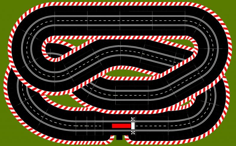

Donc je part de ce circuit:
Le circuit fait environ 2.17m x 1.39m pour 5.30m de développé. Je veux garder ces dimensions à peu près pour pouvoir mettre des bordures plus tard.

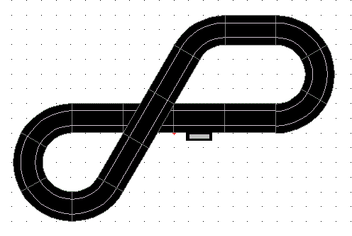

En bidouillant un peu sur tracker 2000 (je suis nul, je l'utilise depuis aujourd'hui donc sorry^^), j'arrive à ça:
Le rail de départ est sur la ligne droite en bas, et la partie haute est donc surélevée. Je me retrouve avec 9.50m de piste contre 5.30m à la base. Après, c'est juste une ébauche grossière, et c'est là que j'ai besoin de vous.

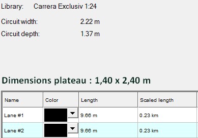

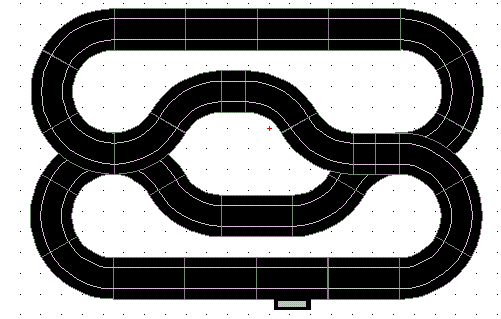

Viens de faire celui-ci, qui garde les mêmes dimensions mais passe à 9.74m de développé:

Idem, mais tu penses que c'est faisable de surélever tout ça tranquille? Ou tu vois deux/trois améliorations possibles?

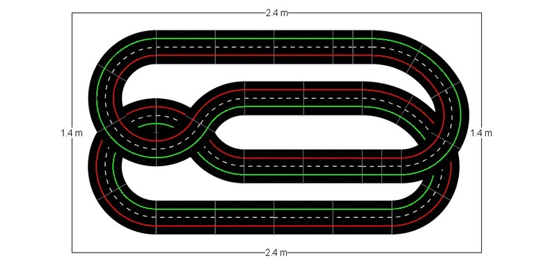

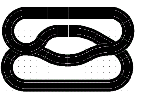

Salut Gbgc, bon évidement t'es super limité mais perso je ferais un tracé moins zig zag dans le genre
J'ai un problème avec les dimension de ton plateau : tu donnes une largueur de 1.4m et tu fais des tracés de largueur 1.4m SANS les bordures ?

Impec le tracé STF! En haut à droite, ce sont bien deux 1/4 de droite?
Pour la largeur, je me suis planté, mais ça passera pour les bordures. ;)
Je garde ton tracé, je mettrais des photos quand je commencerais à mettre ça en place.

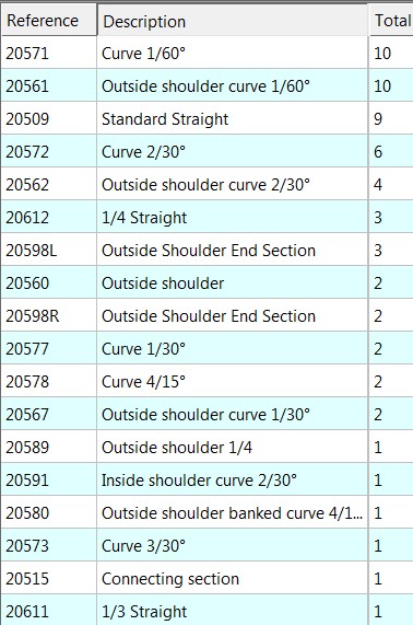

Excellent ce tracé Gd! Et impec pour les bordures! Tu as mis 140 en largeur? Si tu l'as sauvegardé, tu peux me dire le set-up et la longueur des voies? Sinon au pire je le referais sur Tr2000.

Cbgc a écrit :Ce sont des 1 tiers de droite. Combien fera ton plateau en fin de compte ? As-tu prévu d'acheter où de faire tes bordures ? Fait gaffe, les bordures Carrera font 10cm de large.Impec le tracé STF! En haut à droite, ce sont bien deux 1/4 de droite?
Attention, sur ton tracé GD, tu as installé des bordures de 5cm en Exclusive. Je ne sais pas pourquoi c'est comme ça dans UR mais celles que l'on trouve dans le commerce font bien 10cm et on les place avec la librairie du Digital. En plus elles toutes les 2 la même ref dans UR ?!
Problème de dimension mis à part, je trouve (comme souvent
) le tracé de GD plus interessant. Maintenant que tu as sa forme générale, mon point de vue c'est que si tu dois acheter une courbe, essaye de placer au maximum autre chose que du R1 pour avoir un tracé le plus varié possible. L'exemple de GD montre que même sur un petit plateau c'est possible !

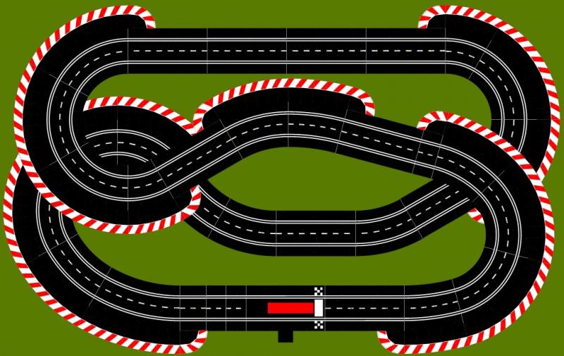

Cbgc : si tu penses agrandir le plateau ce sera bien comme le dit Stef. Ci-dessous le tracé avec les bonnes bordures
, sur un support de 1,55 x 2,50 m...
C'est chargé avec toutes les bordures et ça manque de visibilité. Et je me demande si sur un si petit espace tu pourras élever et croiser comme il faut (?)

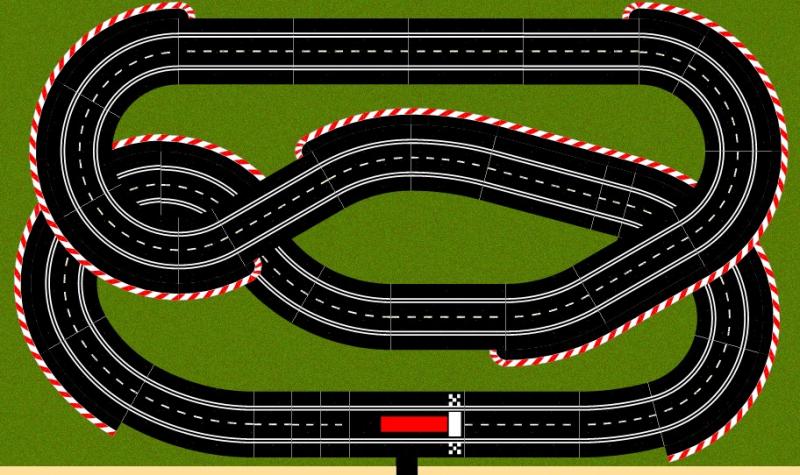

Est-ce que ça ne serait pas mieux ainsi ?
1,55 x 2,45 m

Entièrement d'accord avec toi Patrick, je n'aime pas trop les bordures en intérieur de virage, je mettrais juste sur l'extérieur des virages avec une bordure droite aux deux bouts pour la reprise d'adhérence. Sinon, trop chargé et illisible à mon goût.
