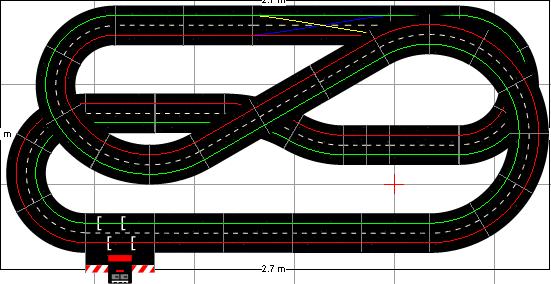

Ça me plaît beaucoup tout ça ! Pourrais tu me donner le détail des pièces utilisées, histoire que je me fasse un devis ?!
Question subsidiaire: comment fais tu pour toujours réussir à fermer en mixant autant de rayons ? T'as une méthodologie particulière au moment où tu poses tes virages, ou tu t'arranges ajuste seulement à la fin ?
Mon tracé avant la mise en carton : http://www.france-slotforum.fr/forum/messages.html?idsujet=1523650&page=2&pgi=0#_msg17719893

Houla !!!
Lequel ?

Hé hé c'est vrai ! Plutôt le quatrième !
Mais juste un screenshot de ur30!

Oui parfait merci !
Carrera ils auraient pu numéroter leurs pièces avec un code explicite quand même ! Du genre 20315 = R3 15deg. Mais en fait... Non !!

Je viens tout juste de remarquer, mais tu réussis à fermer en utilisant un seul tiers et un seul quart de droite !

Oui et....et alors ???

Ben heuuu franchement je n'en sais trop rien ![]()
Déjà j'élimine toujours le fait d'aller dans les 4 coins.
Ensuite j'essaye de ne jamais faire de droites parallèles heuuu parce que je trouve ça moche et qui dit parallèles dit virages à 90° ou 180° ce qui finalement élimine plein de possibilités intéressantes.
Je supprime aussi, quand c'est possible, tous les bouts droits de moins de 2 rails droits. Parce que pour moi le coté technique en pilotage c'est les accélérations/freinages.
Pour finir je me dis tiens une courbe ici ça ne serait pas mal. Je la réalise avec un petit rayon puis je remplace chaque élément par un plus grand jusqu'à ce que ça coince.
Et pour finir, j'ajuste en remplaçant par-ci par-là des éléments jusquà ce que ça boucle.
En fait je pense que c'est beaucoup aussi plus facile quand on utilise les grands rayons plutôt que les petits.
La difficulté des pistes plastique c'est que l'on dispose de peu de courbes d'arcs différents.
Avant que je fasse des pistes bois, j'ai fait des pistes plastique comme tout le monde.
Quand tu boucles une piste, un ovale par exemple, il faut savoir qu'à chaque fois que tu poses une courbe supplémentaire à l'ovale, il faut rajouter impérativement une courbe identique en degrés orientée à l'opposé pour boucler à nouveau.
Cette courbe opposée peut même être en plusieurs morceaux le nombre de degrés égaux doit être présent.
Fort de cette constatation quand j'étais gamin, je prenais un malin plaisir à scier des courbes avec un nombre de degrés inusités par le fabriquant.
Je soudais ensuite chacune des chutes par le coté scié contre un autre rail ce qui me permettait de le raccorder normalement. Ce qui me faisait bien sûr 2 nouveaux éléments indémontables.
Comme par exemple une courbe à 5° placé dans une ligne droite.
Je créais ainsi une courbe très très rapide où il fallait soulager mais sans freiner, pas facile de trouver la limite.
Si la courbe sciée faisait 45° la chute était de 40° soudée sur un autre élément droit et je retrouvais mes 45°.
C'est peut-être pour avoir bricolé des trucs dans ce genre que j'arrive à boucler intuitivement...

Effectivement c'est d'une logique implacable et pourtant tellement simple ! Du coup mon étonnement du fait de boucler facilement en utilisant peu de petits raccords est une évidence pour toi !
C'est fou parce que j'ai fait des études scientifiques donc pas mal de géométrie et pourtant des évidences concrètes comme celles-ci ne me sautent pas aux yeux !
Finalement on pourrait dire que, pour être sûr de fermer et d'être équilibré il suffit de mettre les courbes toujours par paires et en directions opposées, peu importe où !
Je suis d'accord avec toi sur le fait que les parallèles c'est moche et ennuyeux ! J'étais persuadé qu'avec mon espace j'y étais condamné mais tu me prouves le contraire !
Y'a-t-il encore des posts de toi avec tes pistes plastique ?
Oui c'est exactement ça, peu importe où.
En fait dans un cercle ou un ovale (une fois Pi) si tu places une courbe inverse tu retranches la valeur des 360°.
Tu es donc obligé de la rajouter et la "contrebalançant". Et effectivement ce rajout peut être n'importe où et de n'importe quel rayon, seul l'arc a de la valeur.
Et c'est bien pour ça que les fabricants ne produisent jamais d'éléments de 7° ou 12.5° ou n'importe quoi d'autre parce qu'il serait impossible de boucler.
Seule la marque Faller en HO a produit des courbes un peu bizarres dans ce genre. J'en ai utilisé et parfois c'était l'enfer.
Tu construisais un truc et arrivé à l'autre bout, impossible de fermer fallait tout reprendre !!!
