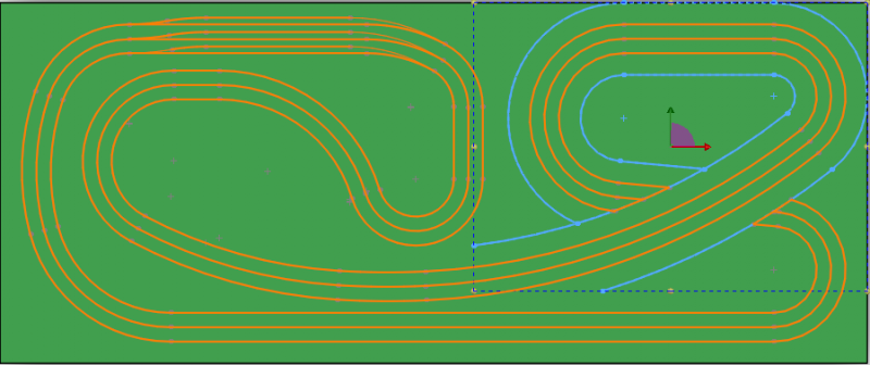

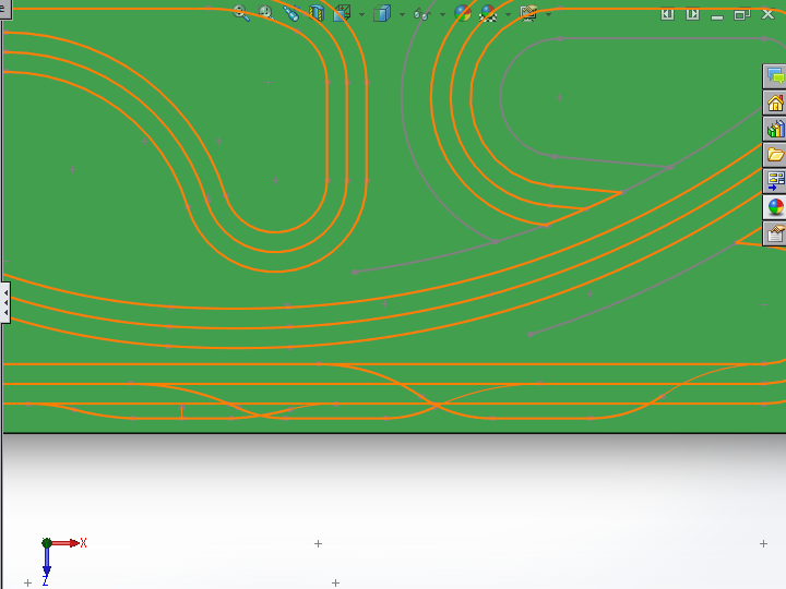

Nouveau tracer fluide et équilibrer ^^ en orange défonçage de 4x6mm et en bleu partie découper pour permettre à un pont de sortir de l'ombre ^^ alors??

Ca parait prometteur comme tracé...

Je l’espéré aussi surtout qu'avec le bois on n’a pas trop le droit à l'erreur une fois le tracé rainuré c’est rainuré alors qu'avec le plastique on peut faite des tonnes de teste... ^^ donc jusqu'au jour où cette piste aie une alim je serai perplexe..

Question, c'est pas 3mm*6mm le slot ?
Je me trompe peut-être mais il me semble que 4mm de large va faire beaucoup.
Sinon le tracé est sympa et bien fluide comme je les aiment.
rien ne se perd rien ne se crée tout se transforme
Matty85
Date du message : mardi 23 décembre 2014 à 16h21
oui 3.18 de largeur sur 6.35 de profondeur, plus cas voir si les fraiseur au quel je vais faire appelle est ce genre de diamètre

Attention , impérativement en 1/8 de pouce pour la largeur de la rainure si tu faire rouler du 1/24 . Oubli le 4mm , beaucoup trop large , les autos vont "flotter" . Si tu veux , il m'en reste pas mal à céder .
mmc78.com
Matty85
Date du message : mardi 23 décembre 2014 à 17h13
C'est sympa de ta part de proposer mais je pense que la où je vais faire défoncer ma piste il utilise surement des outil spécifique pour leurs machines outil, donc au pire je ne parle quand pouce comme ça pas d'erreur possible.
1/4" de profondeur
1/8" de large
Matty85
Date du message : mardi 23 décembre 2014 à 17h25

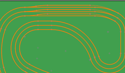

Je pense prévoir comme un système d'aiguillage pour simuler des arrêt au stand lors des endurance pour le changement de pilot ou le ramassage des voitures pour les récupérer et les remettre en piste lors d'intervention dessus, des stand quoi ^^.
J'ai espacer les voies de course de 5cm de celle des stand je n'est pas la place de faire plus, ça ne permettra pas d'avoir une voiture qui roule et une autre arrêter au stand sous peine de collision mais j'aime bien le faîte d'avoir des stand, au moins ça délimite une zone.

C'est balot de risquer de causer des accrochages avec ces pseudos stands
Sinon, j'aime bien ton tracé qui me rappelle un peu le mien :

C’est vrai il y a de la ressemblance, sinon pour les deux voies d’extrémité j'ai des solutions de stand avec de la place suffisante pour éviter toute collision mais pas pour la voie du milieu

Si tu restes en analogique, tu n'as pas besoin de t'emmer..... Tu délimites seulement ta zone de stands sur une portion du circuit,il n'y aura pas de problème de collision.

oui c'est sur mais je trouver ça sympa ^^

là, c'est nickel!
ne change plus rien!
Matty85
Date du message : lundi 29 décembre 2014 à 19h35
Ok ^^ c'est vrais qu'il a eu plusieurs essai mais a chaque fois quelque chose me titiller au final le tracer de pepe plus est très bien ^^.

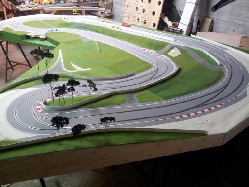

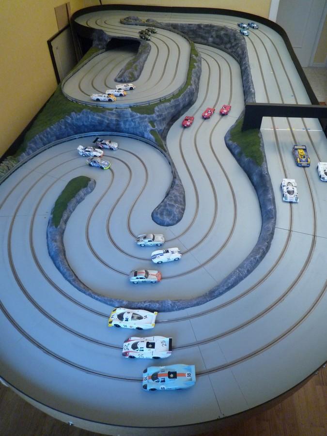

Pepe plus et Leprisonnier mon fortement déconseiller de faire un piste plate si c'était pour faire une piste bois autant qu'il y est du relief j'y est donc penser et j'aimerai bien faire ce genre de décors avec des portion en falaise avec des contre bas comme sur ce plateau de BLST
Je me demande donc si il ne serrait pas plus jolie de faire mon pont avec le chevauchement des piste inverse pour avoir une monter plus fluide sur la grande ligne droite qui ce trouve sur le bord du plateau, quand penser vous?
Olivier-Fantasy
Date du message : dimanche 4 janvier 2015 à 18h48

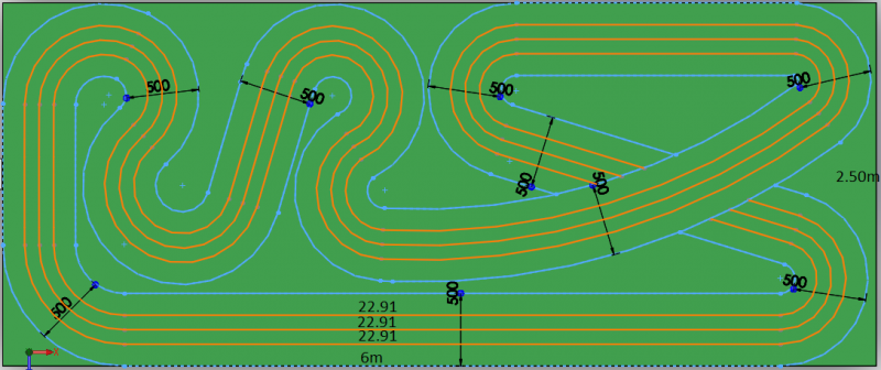

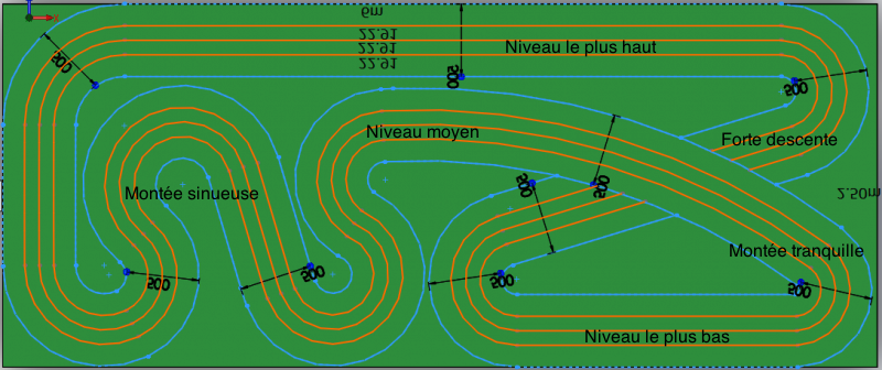

Tu pourrais mettre la grande ligne droite dans le fond (on ne déslote que rarement ici) et tout ce qui tourne devant… Plus facile pour ramasser.
Ensuite, tu construis ta piste sur 3 niveaux : le droite est au plus haut. Ce qui monte est "niveau moyen" et il n'y a juste qu'un bout qui se retrouve tout en bas. Ta descente se fait sous un pont, donc si ça déslote la voiture devrait finir de descendre toute seule...
Matty85
Date du message : dimanche 4 janvier 2015 à 19h34
ok si tu veux il n'y a pas d'importance pour l’orientation de la piste car elle ce trouvera au milieu de ma pièce donc normalement pas de problème pour le ramassage ^^
Et puis les poste de pilotage je pense qui vont ce trouver en bous là où la piste serra au plus haut, je vais essayer de visualiser le tracer avec le relief "je ne suis pas très fort pour les perspective imaginaire lol "
