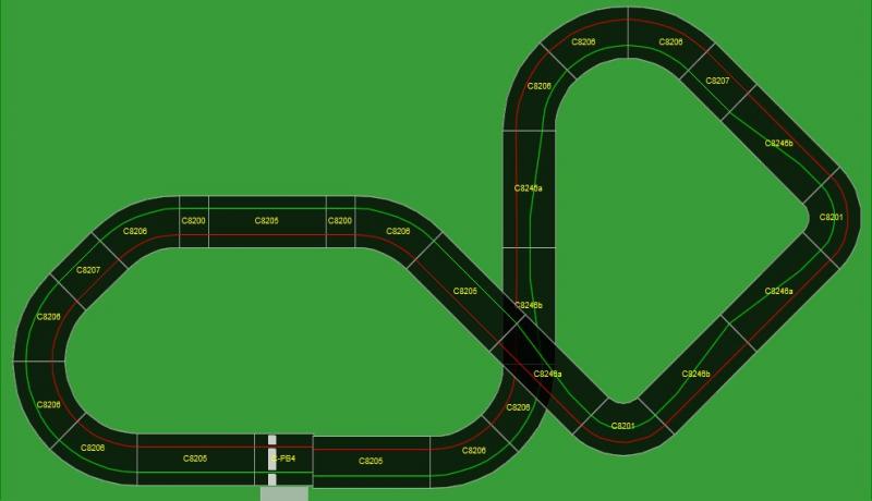

Date du message : mercredi 15 mai 2013 à 07h20

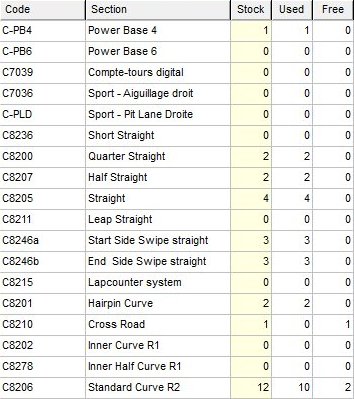

Comme promis (merci à ma cheville en vrac de m'avoir réveillé tôt )
voici un projet de circuit fait avec les pièces dont tu disposes.
La longueur de chaque piste fait approximativement 7,00 m
Le rectangle vert de fond symbolise la surface indiquée (1,50 m x 2,60 m)
Je n'ai pas mis les bordures, à toi de voir où elles seront utiles.
N'ont pas été utilisés : 2 courbe standard 45° et le croisement.
Pour surélever la piste et faire un pont, ne t'embêtes pas avec des accessoires coûteux :
quelques blocs de polystyrène découpés à des hauteurs progressives et basta !
Tracé :
Liste des rails utilisés :
