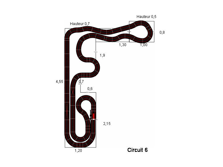

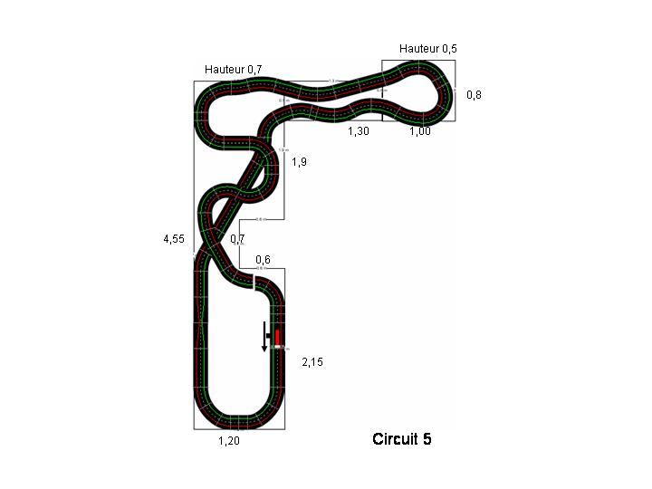

Salut à tous, je me suis essayé au dessin de tracé avec Ultimate 3 et j'ai 1 petit soucis :
comme vous pouvez le voir je n'arrive pas à finir le circuit.
Pouvez vous m'aider ? Pour bien faire il faudrait que je puisse envoyer mon fichier Ultimate mais je ne sais pas si c'est possible
Précision : Il s'agit d'un tracé Carrera évolution.
Autre point : Que pensez vous de ce tracé sachant que c'est pour un débutant sans technique et qui cherche un tracé plutot typé Circuit que rallye.
Le dénivelé de 20 centimêtre n'est pas pour faire joli mais parce que je ne peux pas faire autrement. Ceci dit cela peut être sympa.
Le virage en bout est relevé afin de ne pas perdre trop de vitesse et de pouvoir réaborder la montée à fond, à fond, à fond.....
d'avance merci

Pour l'espace qui te manque pas de souci, tu peux le fermer sans le moindre problème c'est quand même un peu élastique

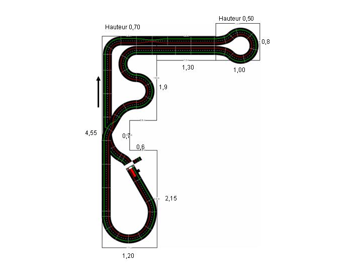

Un peu essai sous tracker

Ca me plait bien.
C'est un circuit un peu moins linéaire que le mien. En fait j'avais peur de mettre trop de virage et que cela devienne inconduisible.
Ton tracé est très sympa.

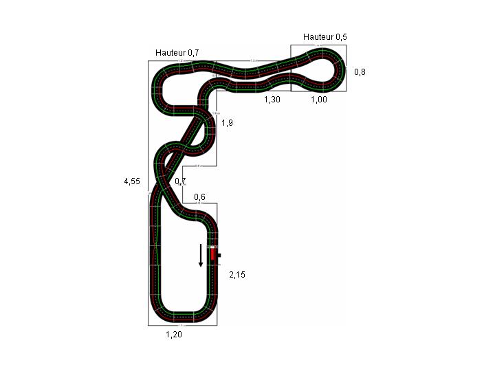

Je viens d'essayer de le refaire avec Ultimate Racer :
ça me parait pas mal. Que pensez vous des courbes ?

J'ai retravaillé un peu ma copie :
Encore une question : Vaut il mieux faire passer la ligne droite sous les courbes ou le contraire (ceci pour 2 points : Esthétique pour la déco et aussi pour la conduite) ?

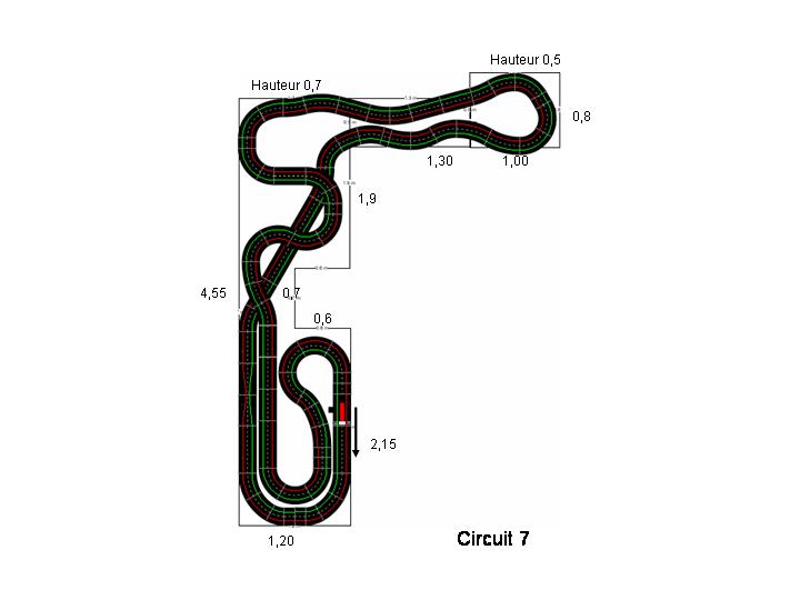

Nouveau tracé sur la même surface mais ce coup-ci sans pont :
Il y a une grosse différence entre les 2 voies : 20,64 pour l'une et 21,26 pour l'autre. pour cette raison je croise.
Qu'en pensez vous ?

C'est normal il te faut croiser pour avoir les longueurs identiques
Et cela sans croisements

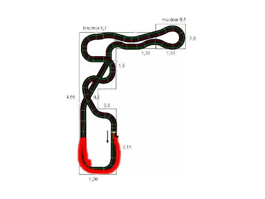

Ok, dans ce cas je propose un mix des 2 :
Là j'ai 20,45 sur une voie et 20,55 sur l'autre.
ça me plait assez.
Vos avis de spécialistes de la piste SVP car j'ai du mal à savoir si le tracé sera assez "fluide" ?

peut etre inverser " la ligne droite en parti sur élevé les virages en dessous"

Dommage que tu n'est plus de très grand rayon pour te faire un parabolique
Si j'ai le temps ce soir, je te refais un tracé
Ok, je vois pas trop ce qu'est un parabolique. Merci
Blackman
Date du message : mardi 6 janvier 2009 à 14h22
Quasiment 180° en R4, sur la voie intérieur tu peux controler la glisse avec la Parma
