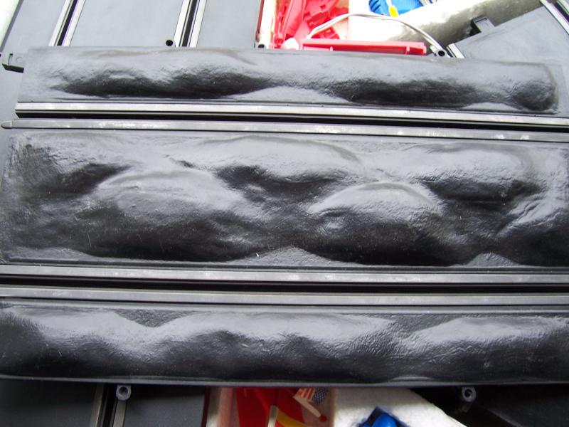

et les rails gondolés du circuit TT avec les buggy

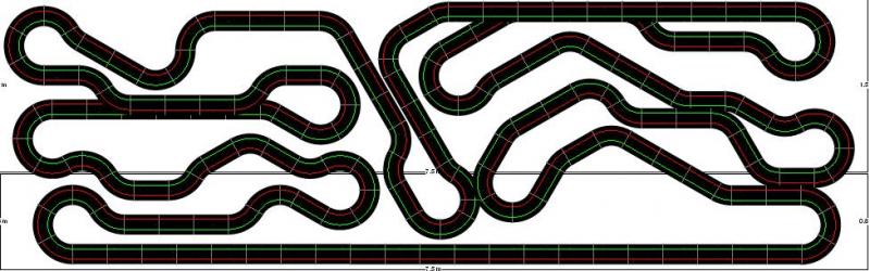

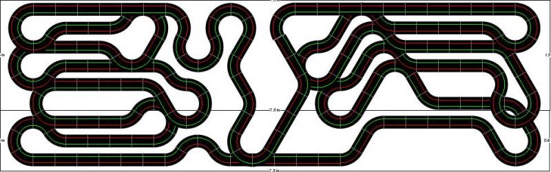

yop, voici mon plat de spaghetti
bon j'ai mis 0.80 puis 1.5 pour le plan incliné
ça me fait 52.79 et 53.33 en métrage linéaire ![]()

Merci ludo pour ce premier tracé, c'est bien quelques choses dans ce genre que je voudrais faire
Comme le dit JL63, je peut recouper quelques rails pour avoir 30 ° ou 90° mais ce n'est pas une obligation
J'ai eu un circuit de 35 m avec ces rails, le fait de n'avoir qu'un type de courbes ne me genait pas trop car je n'avais jamais le même enchainement avant un virage, là en plus il y aura le relief, et puis j'envisage de peindre certaine portions pour changer la rugosité
Pour en revenir au tracé, même si c'est un tracé rallye, je trouve dommage de se passer de la plus grande ligne droite que l'on peut faire en bas sur la partie horizontale ( dans la vallée)
sur ton tracé je verrai la voiture monter par la partie gauche, en haut , je supprimerais la boucle qui revient sur l'avant , ce qui permettrait d'allonger les lignes droites de la partie droite qui se ferait en descente

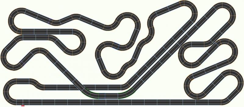

Gomme
Date du message : mardi 9 février 2010 à 23h30
BRUNO a écrit :J'ai dessiné vite fait le circuit suivant en Ninco en évitant de superposer les virages. Les 2 voies sont de longueur égale, à 50,88m. J'ai juste utilisé quelques courbes R4 au milieu pour indiquer la présence d'un virage à grande vitesse, à réaliser comme tu peux. C'est juste une première idée, je n'ai pas essayé d'optimiser quoi que ce soit.Je n'avais pas imaginé que les parties en virage repasseraient au dessus d'un virage précédent , je ne sais pas ce que cela donnerait au niveau des supports , par contre j' avais imaginé deux lignes droites l'une au dessus de l'autre coté montée et coté descente
A+ et merci encore , cela va aussi me permettre de chercher de mon coté avec mes rails en carton à l'échelle 1/10 ( 1/10 de 1/32)

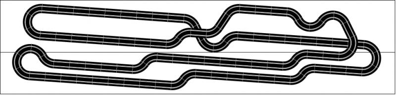

ludooo3o
Genre : Masculin Masculin Inscription : 05/05/2008
Messages : 94
Piste : jouef pour le 1/40 et artin pour le 1/43
Date du message : jeudi 11 février 2010 à 21h24

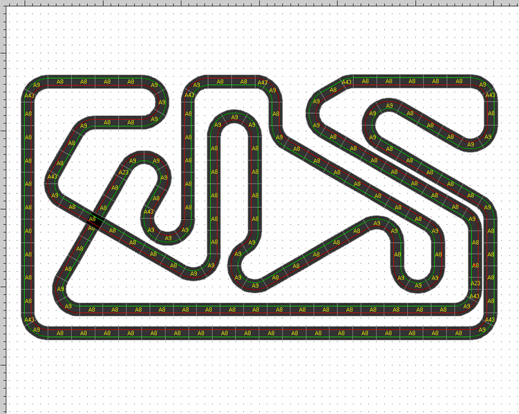

avec pas mal de courbes A9 coupées en 2 :
[url=http://gentlemendrivers.xooit.fr][img]http://lestracesdegd.comxa.com/l/l.gif[/img][/url]
BRUNO
Messages : 1.712
Nombres de voitures : 400
Date du message : jeudi 11 février 2010 à 22h01
Celui là me plait assez , sauf la partie centrale qui revient vers le devant,et qui ne ferait pas un décor réaliste d'une montée de col, mais dans l'ensemble c'est cela que je voudrais faire
j'ai fait une simulation avec de vrais rails pour voir s'il est possible de repasser au dessus de la ligne droite précédente
je vais esseyer de tracer le support pour tout l'ensemble

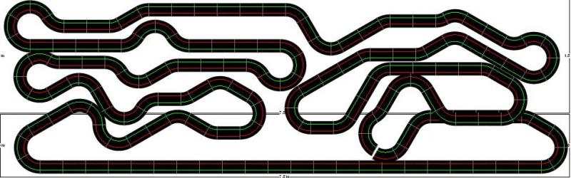

ludooo3o
Messages : 94
Date du message : vendredi 12 février 2010 à 13h54
un petit dernier, apres j'arrête; promis ![]()

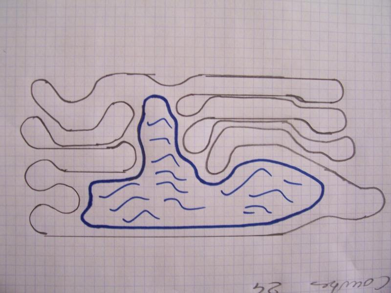

BRUNO
Messages : 1.712
Date du message : vendredi 12 février 2010 à 14h05

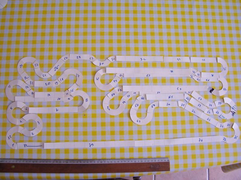

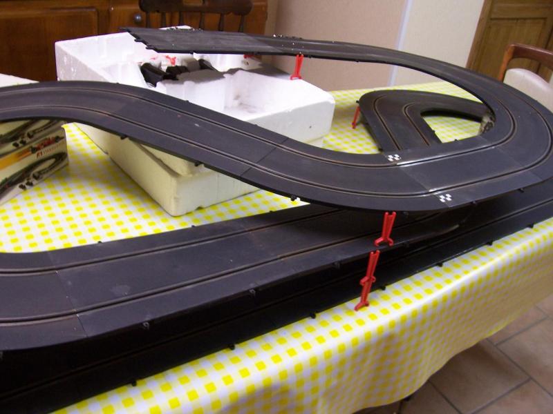

Voiçi ce que j'ai immaginé
Pour facilité l'accès à toutes les parties en virages de circuits, je les ai regroupées à l'extérieur et au centre, ou je peut accéder par un grand évidement , la grande ligne droite serait assez basse , environ 60 cm du sol pour pouvoir enjanber facilement pour aller remettre une voiture qui serait sortie.
Puis j'ai esseyé de maquetter tout cela , j'arrive à un devellopé de 56 m , j'ai évité d'avoir des rails à recouper, le parraléllisme des lignes droites qui est habituellement un défaut sur les circuits habituels, ne me parrait pas génant ici puisque l'on est en terrasse
j'ai un passage a gauche et 2 à droites ou les lignes droites rappassent au dessus d'une autres
Qu'est ce que cela donnerait sur vos ordinateurs, parce que la j'ai peut être triché pour que cela se raccorde
Mon site sur Polistil , polistil slot racing
A+ bruno

ludo , il semble que l'on ai posté pratiquement au même moment , je viens de voir ton nouveau tracé qui est dans l'esprit de ce que je veut faire, une nouvelle fois merci
