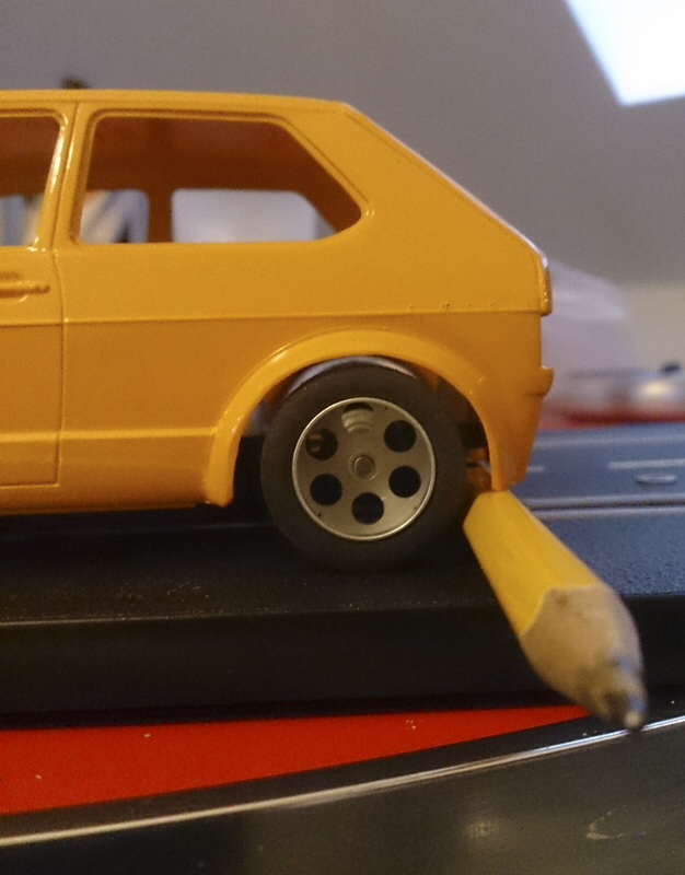

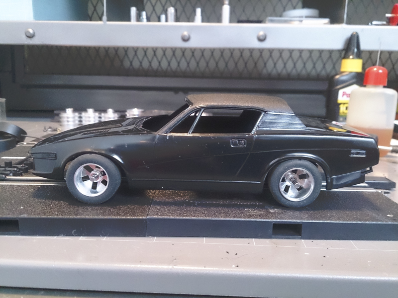

1 régler l'empattement
la Golf réglage de la hauteur de caisse avant de coller les plots

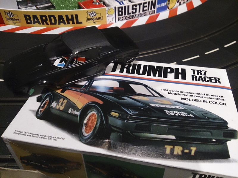

toi qui la trouvait moche cette TR7, elle va être plutôt pas mal du tout

Quel type de roue mets tu sur tes chassis ,1/24 ou 1/32 car en 1/24 les axes font 3 mm il me semble ?

Joli ces scratchs!
Ils rendent super bien
Peux-tu faire des photos et une petite description des données techniques et composants stp?
Long. diam. axes, diam. roues, moteur, roulements etc...

PAT28 a écrit :
Bonjour Imagilles.
cela promet encore du beau.
DU 1/32 .. jantes en 17,5 pneus BRM 22X9 axe en 65 mm moteur ninco 1

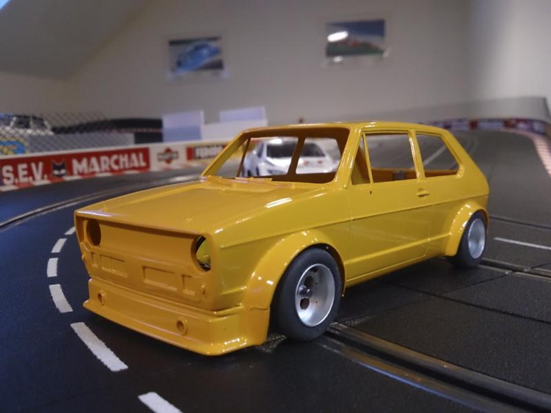

VIVEMENT LA SUITE
J ATTENDS LA GOLF AVEC IMPATIENCE...

La golf me laisse rêveur ! Elle est magnifique !

Je n'en reviendrais jamais que la TR7 ait pu être aussi belle et ait été une telle marde au 1/1.
N’empêche, un jour j'en aurais une ! (pour aller avec la Dolomite Sprint que je n'ai pas non plus)
Cela dit, la tienne est superbe et donne vraiment envie. Le kit est toujours disponible ?
imagilles
Date du message : lundi 10 février 2014 à 00h10
Pur hasard, je l'ai trouvé dans un shop de modélisme à Bourges donc ..; je pense qu'elle doit être encore dispo

Réglage de la hauteur de caisse avec des outils de précision
Sinon, on peut la trouver aussi sous la ref TR8, c'est quasiment le même kit (sauf le spoiler avant) ;

Je viens de dégoter une TR7 sur un site de maquettes et à un prix "acceptable", et il semble n'en rester plus qu'une en stock.
Je ne sais pas si j'en ferais un scratch, mais elle me faisait trop envie.

Date du message : jeudi 13 février 2014 à 19h32
Collage des pare chocs
