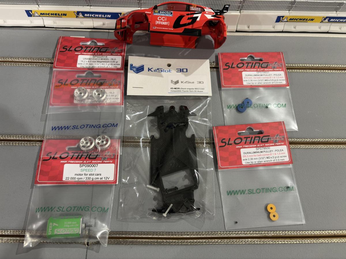

Les derniers posts d'Abjack m'ont donnés envie d'investir mais je suis un peu déçu de mon choix car si la carrosserie est plutôt réussie....
...... Avant Slot s'est loupé sur la transmission arrière/avant de cette 4 roues motrices :

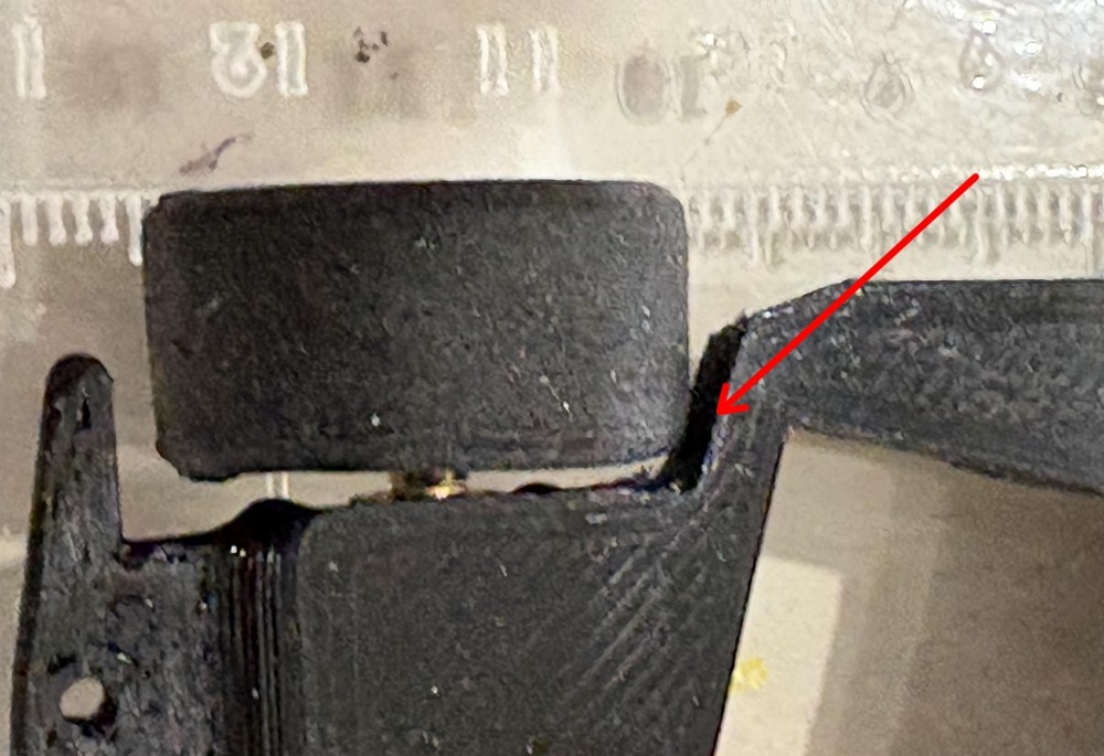

La courroie frotte sous le berceau moteur et peut se trouver pincer entre le berceau et le chassis et donc ne va pas tenir longtemps... !

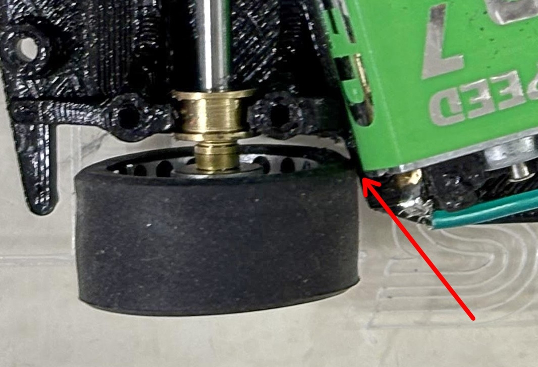

Avec la tension de la courroie l'axe avant est tiré en arrière et frotte dans son support gauche et s'en trouve freiné.
Je vais donc supprimer cette transmission et passer l'auto en simple propulsion.
