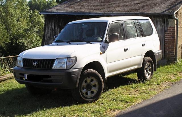

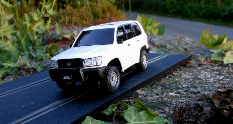

J' avais acheté ce modèle de chez Tamiya car je cherchais quelque chose d' approchant mon TOY...
Plaisir perso, je cherche à faire des voitures que je possède ou que j' ai possédées, de plus les petits enfants aiment bien tourner avec la " voiture de Papy".
Il n' existe pas en maquette et encore moins au 1:32.
Alors je me suis rabattu sur celui là, je sais, c' est le très haut de gamme, le 8 cylindres, je me contente du 4 cyl 3 litres turbo de 163 cv increvable et ayant presque toute sa puissance à partir de 1800 tours..
Je fais toutes mes manoeuvres sans toucher à l' accélérateur.
En Allemagne plus de 2 tonnes à 185 km/h ça dégage de l' air...
Et en plus massacré façon cirque !!

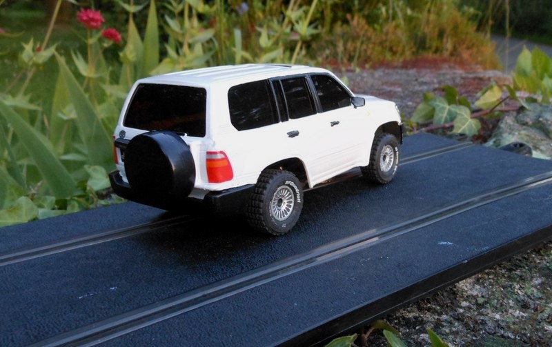

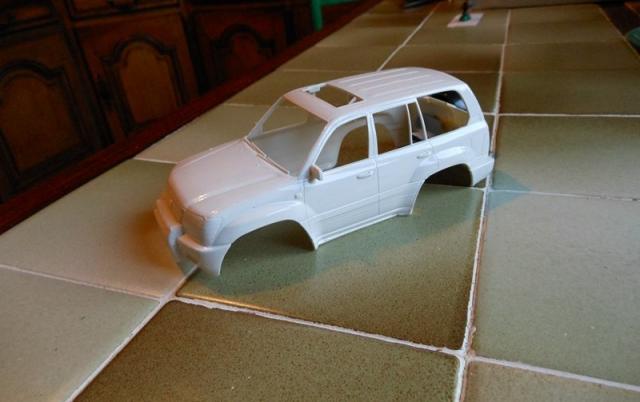

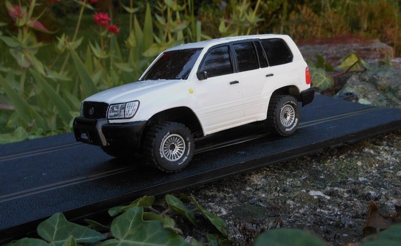

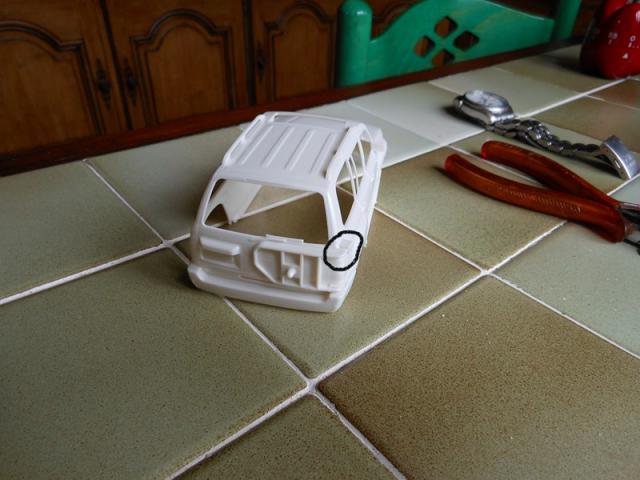

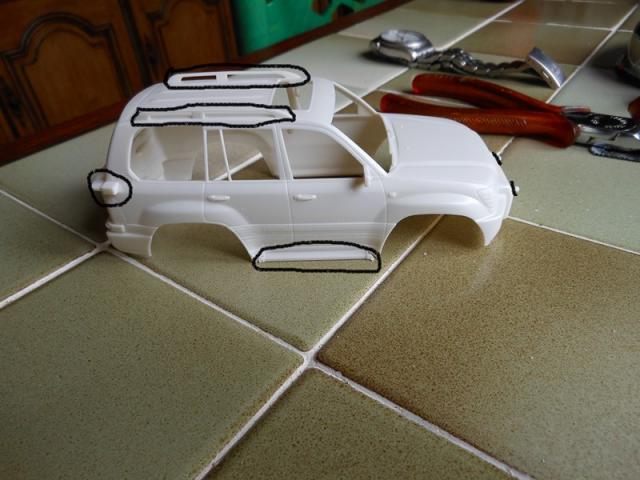

Je me suis attelé à supprimer certains appendices afin de le rendre plus acceptable pour ce que je cherche à faire.

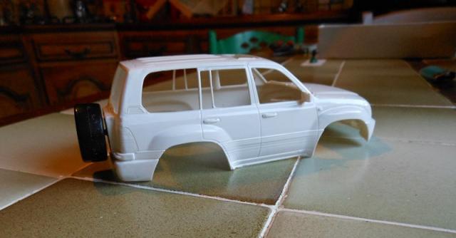

Peinture de la caisse

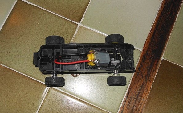

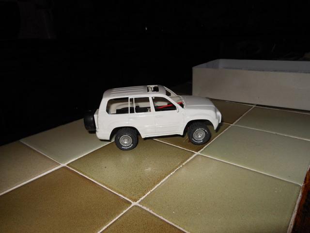

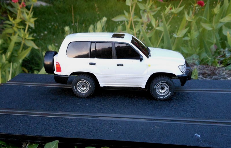

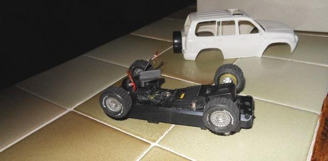

Transformation du châssis avec utilisation de roues plus en rapport avec le véhicule ( il me restait 4 roues SCX Off-Road non utilisées lorsque j' ai transformé un Range Rover Scalex en Off-Road sur un châssis SCX de VW Touareg)
Ces roues ont le même diamètre que la roue de secours, nickelos !!

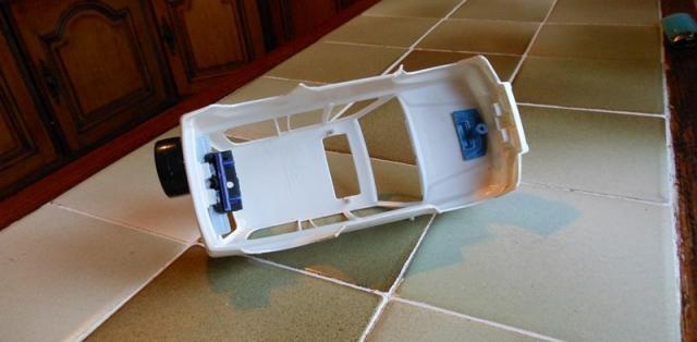

Rabaisser la caisse en transformant et réhaussant les points d' ancrage du châssis.
ça commence à le faire...
Reste toutes les finitions pour plus tard, il faut que tout cela sèche bien.
