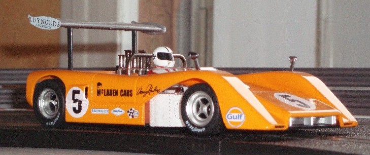

La particularité des Vanquish, c'est le différentiel qui pour certains manque de fiabilité.
A cause de celui ci, elles ne sont pas tout à fait au 1/32eme et sont un peu plus larges: 2 Vanquish tiennent difficilement de front sur du Scalex.
J'ai une Mac Laren M8B, elle est équipée d'un moteur type Scalex FF et est honorablement performante compte tenu de son encombrement.
Elles sont très détaillées et bien finies Auteur Message BRUNO Lord of the ring

suis tout à fait d'accord avec Bruno quant au fun procuré par ces autos . D'abord elles sont originales et reproduisent de la bonne grosse bagnole de course ricaine qui fait du bruit et laisse des traces de gommes par terre . ensuite j'ai passé des heures à rouler avec ces autos avec mon pote Tomcat , après fiabilisation d'un différentiel qui effectivement a du mal à supporter des moteurs trop costauds . Franchement nous nous sommes éclatés comme des dingues pendant des tours et des tours ..... Quant aux tarifs , ben ma foi on est maintenant dans le domaine de la collection et là chacun en pense ce qu'il veut et y met le prix qu'il souhaite , on ne parle plus en terme de raison mais de passion pure .... Il existe un kit chez NSR pour repasser les autos au différentiel flingué en autos de slot traditionnelles . Quant à la Lotus Gold Leaf , si je devais en trouver une aujourd'hui ça serait celle là en particulier car elle est très belle , très très belle ...... Auteur Message BRUNO Lord of the ring
