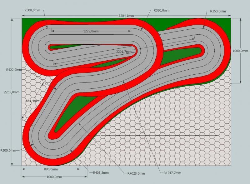

Je vais donc, d'ici quelques semaines, disposer d'un local de 5,30 x 5,40m, dont je peux raisonnablement dédier la moitié à une piste fixe (en bois). En installant ma piste en longueur dans le sens des 5,30m, je vise une longueur max de 4,30m afin de pouvoir la contourner (50-60 cm à chaque extrémité, ou une extrémité contre un mur et 1m de libre à l'autre extrémité). En largeur, pas de contrainte, si ce n'est le ramassage que je veux simple et rapide: nous roulons à 4 très régulièrement avec 2 ramasseurs pour notre championnat Scalexclub.
La piste sera en bois, dans laquelle je vais intégrer des éléments digitaux scalex (pitlane et changements de voies). Pour ce faire, j'ai besoin de quelques tronçons droits (sinon, les diodes ne détecteront pas les voitures en "glisse" dans les courbes, même de grands rayons).
Points incontournables du cahier des charges:
- un pont pour équilibrer les voies;
- 2 ramasseurs doivent pouvoir faire le boulot en mode arsouille championnat.
Si j'ai assez de place, je serais partant pour une 3e voie. Celle-ci servirait par exemple à la remise en course des voitures déslotées, soit -en remplaçant les éléments digitaux- à convertir la piste en analogique 3 voies.

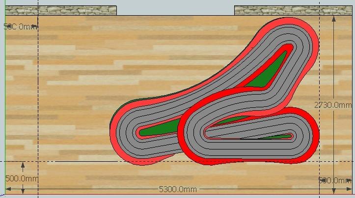

Au niveau tracé, j'aime beaucoup celui-ci dessiné par le grand Maître es-tracé, j'ai nommé Pépé+:
Au niveau ramassage, 2 ramasseurs peuvent faire le boulot sans problème: un situé à gauche entre les 2 virages, et l'autre situé au-dessus à droite. Les pilotes seraient positionnés en-dessous.
Toutes les idées sont les bienvenues!

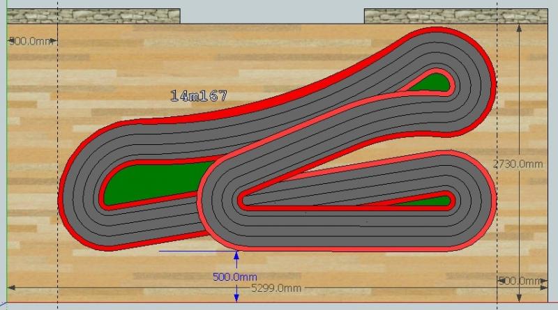

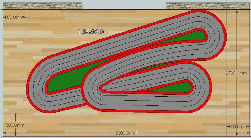

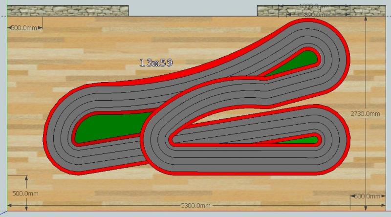

Alors, PP+ a fait chauffer sa planche à dessin (ou plutôt SketchUp) pour délivrer plusieurs variantes à l'idée de base.
Les tracés sont les suivants:
Tracé de base à l'échelle
Variante 1
Variante 2
Variante 3
L'idée étant d'avoir assez avec 2 ramasseurs, le tracé doit rester compact et les endroits où l'on déslote accessibles.
Qu'en pensez-vous?

Date du message : lundi 18 septembre 2017 à 22h53
Hello,
pour moi, je choisirais la variante 3, mais j'avoue que c'est serré avec le base.
je vais suivre, passe du bon temps.
Amicalement
Didier
Message modifié le lundi 18 septembre 2017 à 22h55 par generation60
Date du message : lundi 18 septembre 2017 à 23h01
D'abord j'aime beaucoup le tracé global. C'est un classique, certes, mais il réunit beaucoup de qualités.
Concernent les variantes, je partage l'avis de Didier: ça se joue à peu de choses. J'aime bien la 1, et la 2 aurait ma préférence si le changement de courbure dans la section du milieu était un peu moins cassant et rendait le tracé encore plus fluide.
Et sinon la variante 4 est très prometteuse aussi
Grand bravo à PP+ en tout cas
Arrrrgh

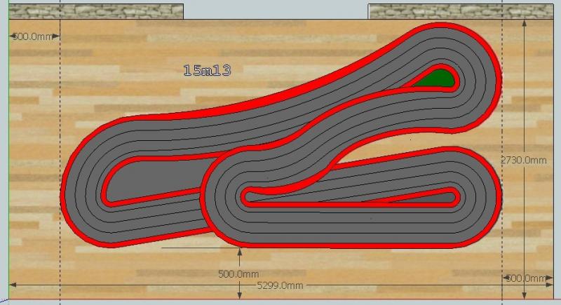

Date du message : mardi 19 septembre 2017 à 10h11
Pépé+ a encore travaillé cette nuit...
J'aime encore davantage la variante 4:
Arrrrgh
Date du message : mercredi 20 septembre 2017 à 08h04
J'étais certain que la variante 4 serait excellente
Arrrrgh

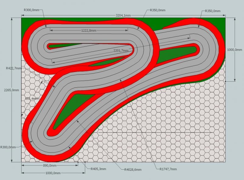

Après moultes variantes et retouches, et un déménagement...j'ai passé ce matin commande du défonçage numérique de ma piste en 3 voies.
Pour la suite, je vais donc ouvrir un nouveau post dans la rubrique "Piste bois".
