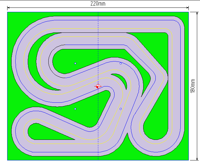

Bon j'me lance dans le choix du tracé pour un piste bois pliable de (220cm par 180cm)...
C'est petit Ok, mais c'est ça ou c'est rien faute de place...
Donc je préfère ça...
Repris mes plans selon vos conseils:
Pas de croisement ni de rétrécissement, 10cm entre les piste et prévoir aussi 10cm dans les tournants pour la glisse...
mes contraintes : laisser de la place pour les charnières et pour le point de pivot...
Solution 1
ou

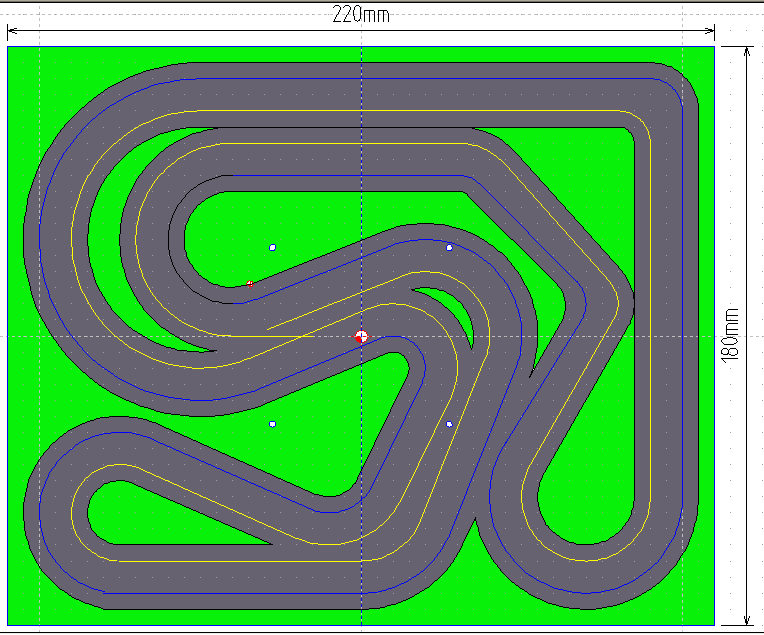

Solution 2
Voilà...
D'autres arriveront demain...
Houps...heu.... j'ma trompé dans l'échelle... il faut lire Cm au lieux de mm... dsl

Eurock
Date du message : mardi 1 juillet 2008 à 14h15
Ta solution 2 est très classe....
Eurock
Bourgogne Sud

Helori
Date du message : mardi 1 juillet 2008 à 17h50
Moi aussi, je préfère la deuxième solution ! Plus technique et je pense plus sympa niveau conduite que la première solution !

pichland
Date du message : mardi 1 juillet 2008 à 17h58
piste 2 ! piste2 !!!
bouvier
Date du message : mardi 1 juillet 2008 à 20h11
Ben moi aussi piste 2
par contre si je peux me permettre je mettrais plutôt 15 cm pour la glisse dans les virages
Je sais sa va réduire ta piste mais sur ma petite dernière j'ai mis 12 cm et la plupart de mes GT frottent et pour certaines c'est l'aileron qui prend tout
babe11
Date du message : mardi 1 juillet 2008 à 21h42
ta piste 2 est bien chouette mais il apparait des lignes de slots qui tangentes tes
séparation de plaques. Je pense que la réalisation aboutira a des problèmes, sur le
papier cela va toujours bien mais côté réalisation ça va coincer je pense.

@babe11 : Non rassures toi...la séparation entre les deux plateaux c'est la ligne bleue (pas la jaune...)...
La revoici sans le machin qui foirait...

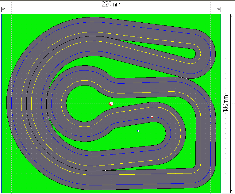

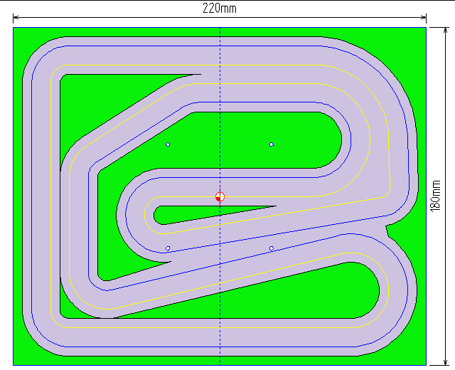

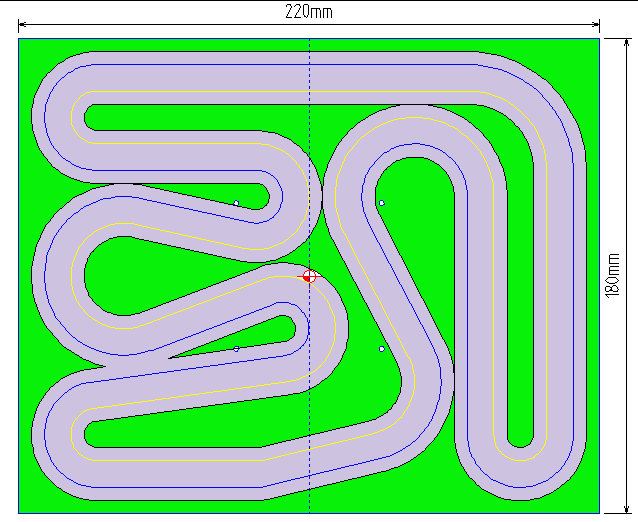

et voici les cogitations de cette soirée...
idée 3: (Non elle retourne direct sur la table de travail... l'est trop nul)
Idée 4
Idée 5
(Bon ici le prob c'est les tangeantes comme Babe11 l'a si bien dit... je le rebosse ce soir...)

babe11
Date du message : mercredi 2 juillet 2008 à 20h37
Tu sais les premières idées sont souvent bien senties et ta solution N° 2 ben moi je la
trouve mieux que les autres. Après c'est une affaire de gout.
