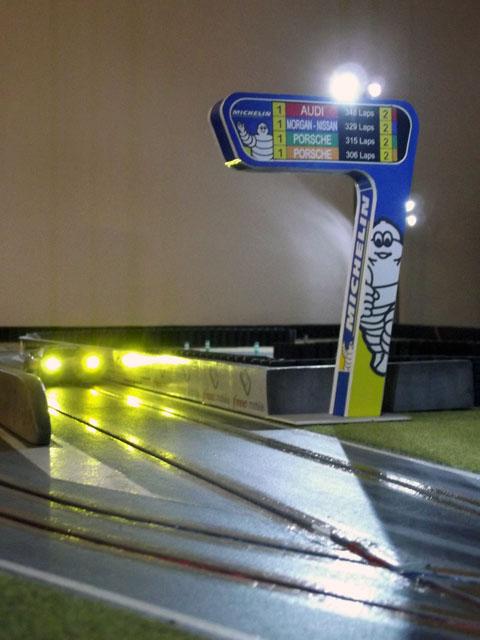

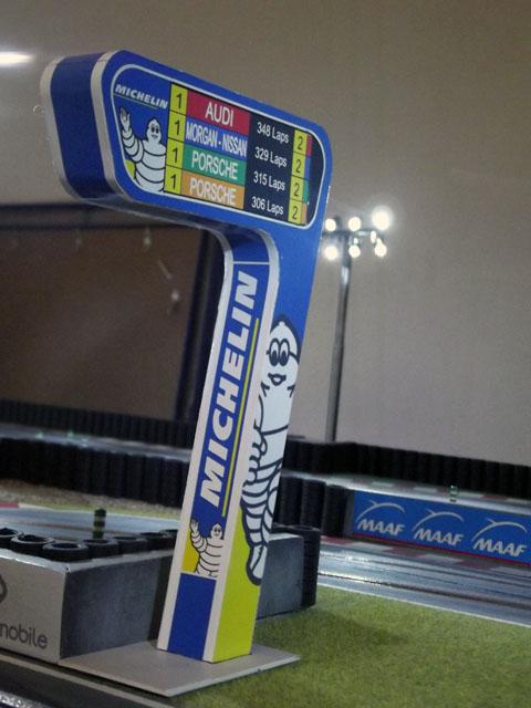

Suite à une demande d'Alex53 et de JJS, j'ai réalisé la tour de classement Michelin installé en 2013 sur le circuit des 24 Heures du Mans à partir des fichiers disponibles sur le site de pedemann (à télécharger ici).

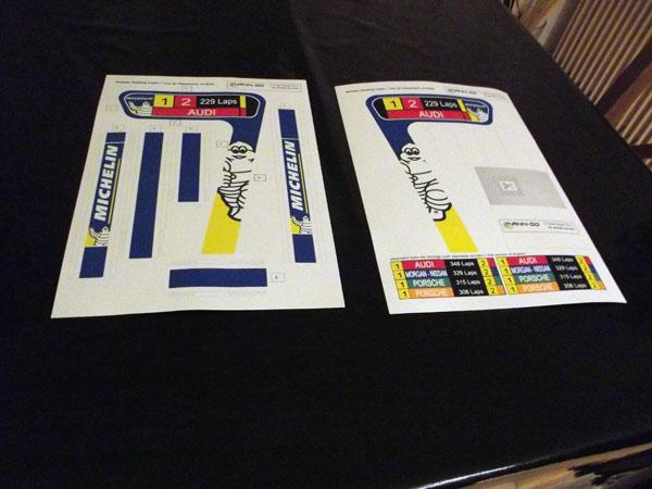

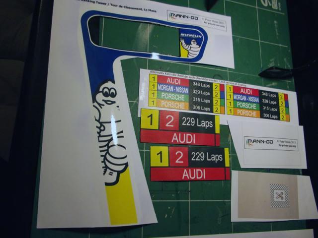

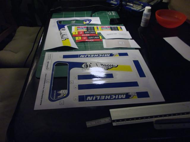

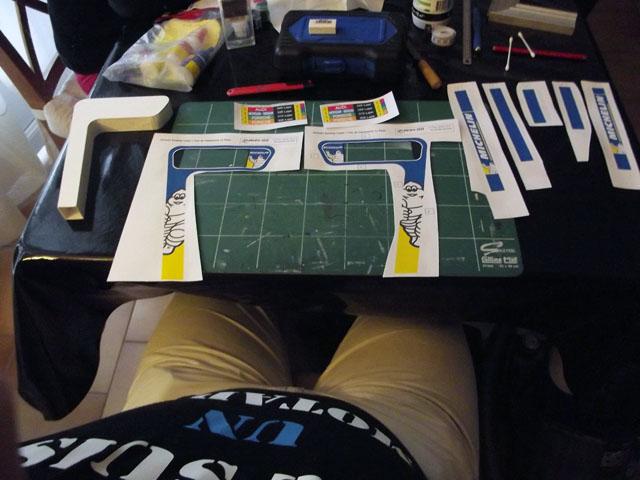

Commencer par imprimer les planches.
Découper les affichages souhaités et les revêtements du futur socle.
Appliquer une couche de Vernis Micro Flat sur toutes les zones imprimées.
Cette couche de vernis est très importante car elle permettra de garder de belle couleur bien vive après l'application du vernis en bombe et de donné un aspect bien matt ou brillant au surfaces vernis.
Laissé sécher 15 à 30 mn.
Appliquer une couche croisée de bombe matt sur les affichages souhaités et les revêtements du futur socle.
Appliquer une couche croisée de bombe brillant sur les autres planches d'impression.
Laisser sécher 12 à 24 heures (il faut que ce soit sec au touché)
Renouveler l'application de chaque vernis.
Laisser sécher à nouveau 12 à 24 heures (il faut que ce soit sec au touché)
Pendant le séchage, réaliser la structure de la tour.

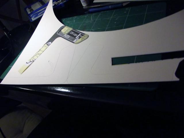

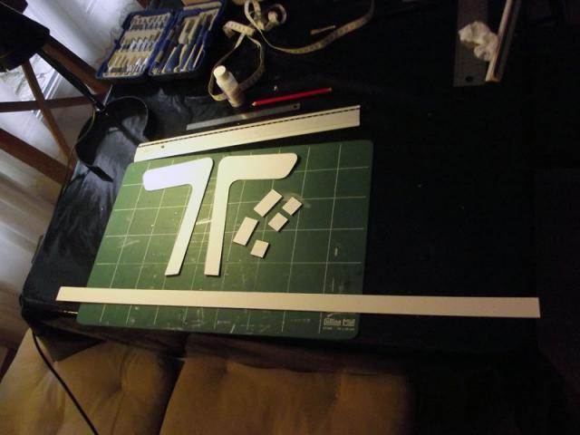

Imprimer la planche2 à nouveau sur du papier A4 standard et découper proprement la tour seulement. Elle servira de patron pour découper le carton bois.
Positionner ce patron et le coller avec de la bande cache sur le carton bois.
Découper le carton bois en suivant les contours. Ébavurer légèrement les tranches avec le papier abrasif.

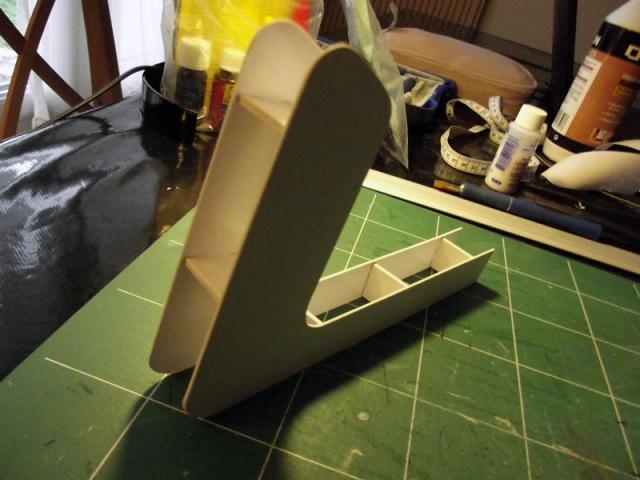

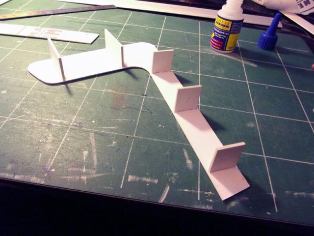

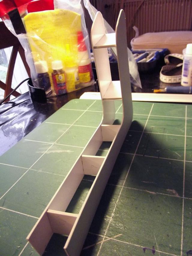

Ensuite, tracer et découper 5 renforts dans le carton bois de la largeur des bandes A, B, C, D et E moins 3 mm.

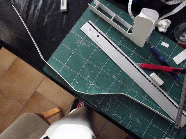

Découper une bande de carton bois de la même largeur que les renforts sur 70 cm de long. Ébavurer légèrement les tranches avec le papier abrasif.

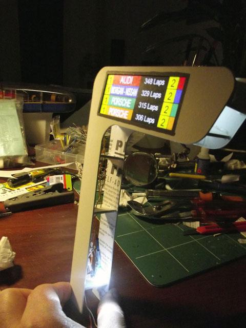

Voici l'ensemble des pièces :

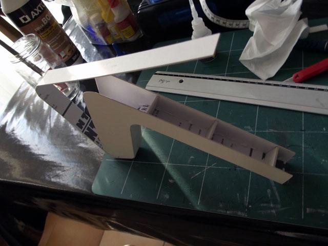

Ensuite, coller les renforts avec de colle à bois et quelques gouttes de colle cyanoacrylate sur le dos de la première face de la tour en les centrant à 1,5 mm des bords.
Puis, coller la seconde face sur les renforts en centrant bien le tout.
Sur chaque zone courbe de la bande de 70 cm de long, réaliser des entailles de 1 mm de profondeur dans le sens de la largeur espacé d'environ 2 mm de large. On peut s'aider de la structure déjà assemblé.
Par la suite, coller la bande de 70 cm en suivant bien le contour de la tour avec des gouttes de colle à bois alternées avec des gouttes de colle cyanoacrylate sur les renfort et sur les bords intérieur de chaque face de la tour.

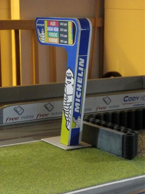

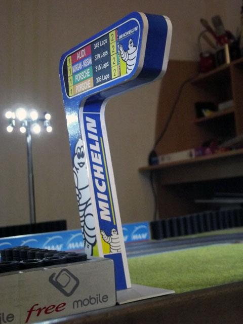

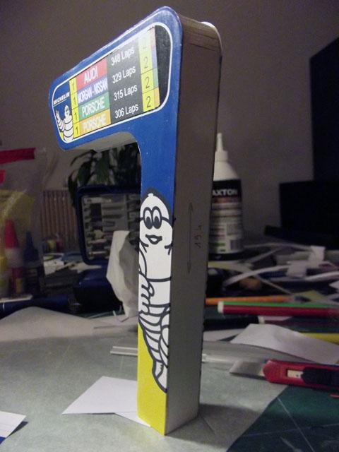

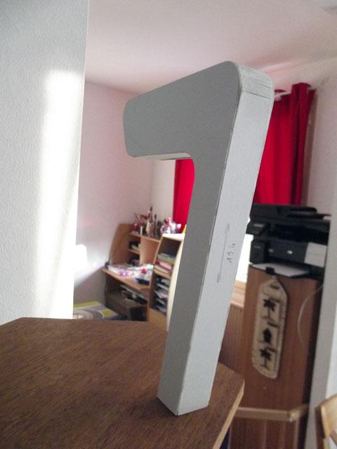

La structure terminée :
Ensemble des éléments :

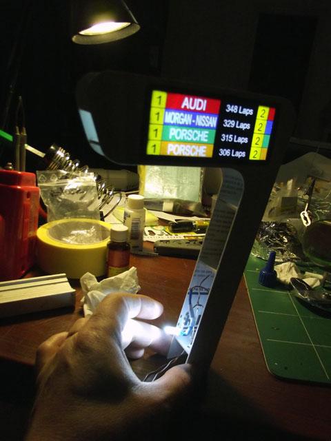

Désolé, j'ai oublié de prendre des photos pour les étapes qui vont suivre

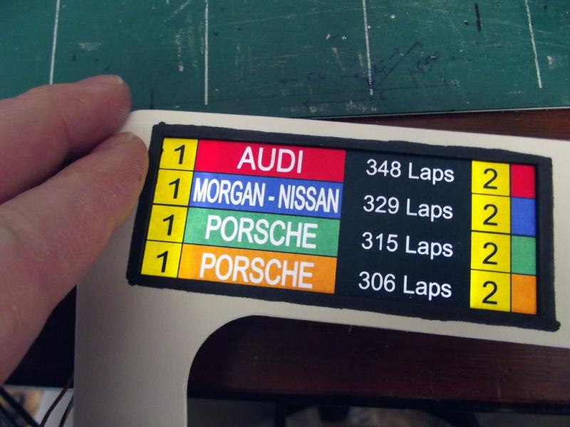

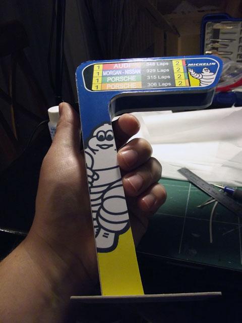

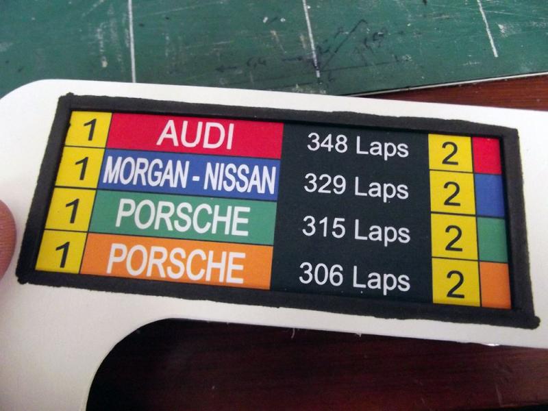

Découper les faces imprimées et vernis à l'aide de la structure.
Teindre les tranches avec les feutres de couleur identique à celle de l'impression.
Retirer les protections et les coller.
Teindre les bords de la structure de la même manière que précédemment
Voir la suite du tutoriel plus bas
