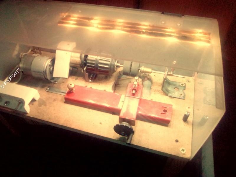

C'est gilou-971 qui a fait réapparaitre ce sujet ailleurs.

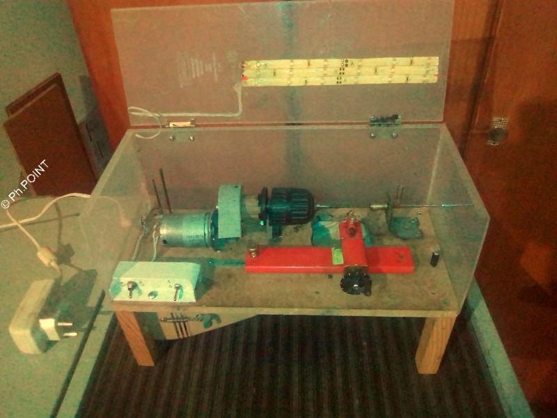

Après que sloteur13 ait posté la remise en état de son tour ici 2015, j'en ai reconstruit un pour me remettre à jour.
Puis ensuite j'ai totalement oublié ce sujet.
En voici quelques photos.
Le matériel utilisé ici n'est que de la récup.
Le moteur d'entrainement provient d'une imprimante.
Le mandrin et son roulement proviennent d'une visseuse sans fil.
Le pignon et la couronne d'entrainement de la même imprimante.

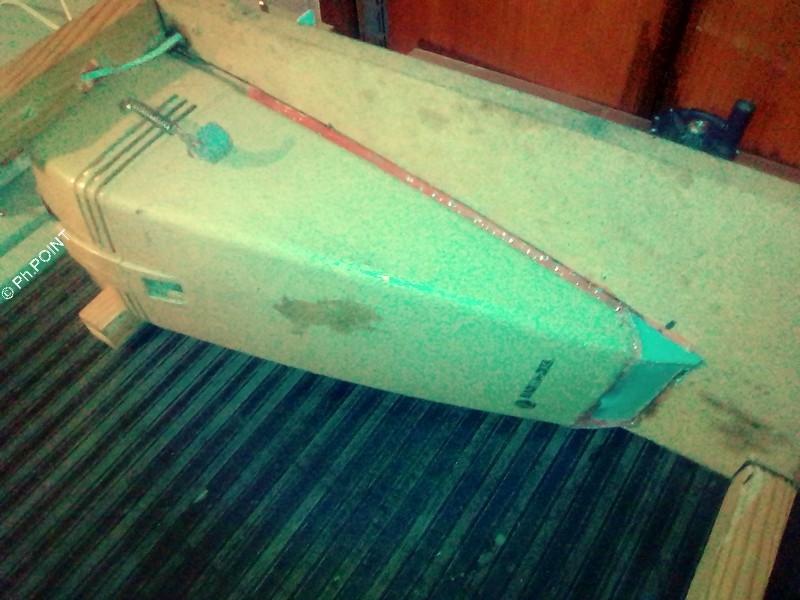

L'aspirateur fixé en dessous est un aspirateur sans fil dont les batteries étaient mortes.
Le moteur (4,5v) de l'aspirateur a été remplacé par un moteur 12v provenant aussi de l'imprimante.
Le bloc d'alimentation de 2A provient d'une box adsl grillée.

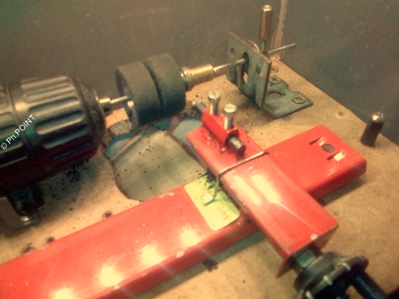

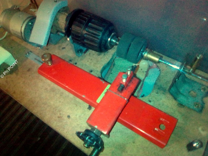

Le banc est constitué d'un rail de tiroir sur roulements coupé à longueur.
Le chariot du porte-outil est construit avec la chute de la coupe du rail de tiroir.

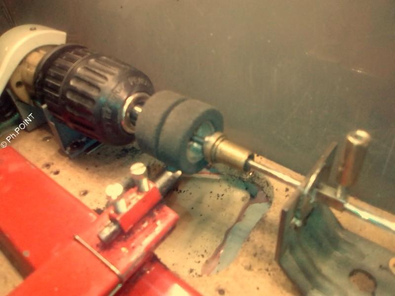

Ce chariot est monté sur une vis de 6mm (pas de 100) ce qui permet une avance du chariot porte-outil de 1mm pour un tour du volant.
Le porte-outil est un gros domino électrique soudé sur ce rail.
L'outil est réalisé dans le reste d'un foret de 5mm cassé.

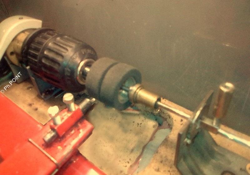

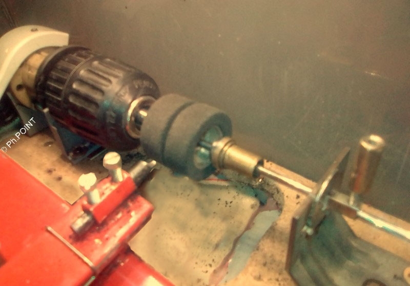

La contre-pointe est constituée d'un axe mobile supportant une pièce laiton dans laquelle est inséré un roulement 1/8".
L'insertion d'un tube 1/8" dans le roulement permet de diminuer le diamètre pour les axes 3/32".
L'éclairage est assuré par une bande leds.
Le choix d'un mandrin de visseuse permet le montage de jantes sur des axes 3/32", 1/8", 1/8" filetés et 3mm.

Après je suis pas sur de comprendre vraiment comment ca marche.
Visiblement ca fait un pneu à la fois. A quoi sert le machin sur le rail
rouge, perpendiculaire aux deux pneus?
T'as pas une vidéo du fonctionnement?

gilou-971 a écrit :Visiblement ca fait un pneu à la fois.
Je sais que mes photos ne sont pas de très bonne qualité, d'accord.
Mais si tu veux je peux te faire un agrandissement d'agrandissement ?
Sinon c'est que tu deviens vieux et faut changer tes lunettes
gilou-971 a écrit :A quoi sert le machin sur le rail
Comme c'est un rail de tiroir, le machin rouge se balade de droite à gauche. Ha oui, désolé, je n'avais précisé heuuuu............faut le pousser
Donc l'outil de coupe (taillé dans un foret de 5 que tu n'as pas mais que tu peux remplacer par n'importe quel bout de ferraille...) entaille le pneu à la côte voulue que l'on règle avec le petit volant (récup d'une roue d'un jouet (faut que tu l'ajoutes dans ta liste)) à raison d'une avance d'1mm par tour...
Messages : 10.420
Date du message : lundi 21 mai 2018 à 18h49
ok j'ai pigé: là tu réduit la largeur du pneu. Merci!

Effectivement on peut faire ça aussi.
Mais là c'était seulement parce que la photo est prise au début de la passe.
Il suffit de pousser le chariot (qui est fixé sur le rail de tiroir) vers la gauche pour rectifier les 2 pneus ensemble.
C'est le même principe qu'un tour, tout simplement.
C'est mieux comme ça ?
