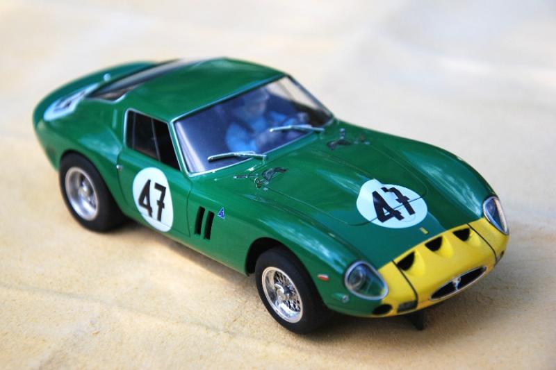

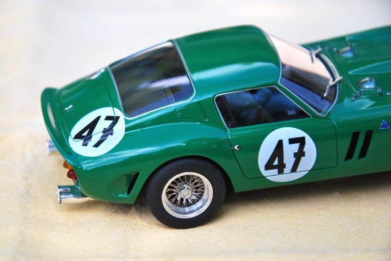

Fly : je suis parti d'une reproduction "raisonnablement" fidèle d'une GTO ayant appartenu à David Piper, dans sa livrée des 1.000 km du Nurburgring, en mai 1963
(modèle 3767 GT, vendue à David Piper en juillet 1962, pour les acharnés...)
Achetée sur l’abeille "comme neuve" en boite il y a un an pour 30 Livres (environ 35 Euros), il a fallu la préparer un peu, elle aussi, pour la rendre amusante à faire rouler :

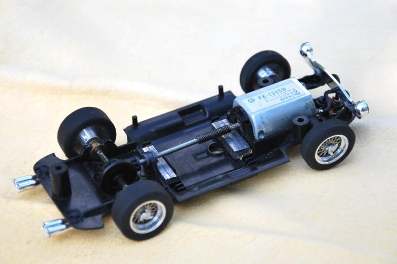

- jantes alu à rayons et pneus BRM (22 x 7 à l’avant, 22 x 9 à l’arrière ),
- demi-axes de roues avant plastique remplacés par des demi-axes métalliques (c’est fou ce que l’on peut faire avec des clous coupés de la bonne épaisseur),
- pignon moteur Fly « compétition » (celui d’origine était fendu car resté sec trop longtemps),
- palier d’arbre moteur collé au châssis,
- lest sur châssis, derrière le moteur et devant le « pont arrière ».
L’ensemble est moins bruyant que d’origine et donne un comportement en rapport avec la vraie : ce n’est pas exceptionnellement rigoureux mais c’est plaisant à conduire !

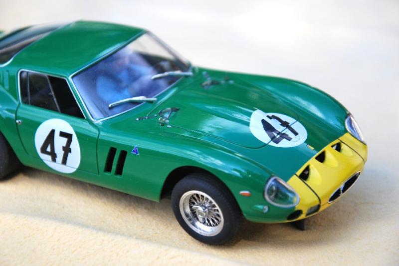

Au-delà d’un meilleur roulage procuré par les jantes alu, le look est amélioré par rapport aux jantes d’origine, de surcroit trop larges pour le respect des proportions de la voiture à l’échelle 1.
Quelques photos, pour que vous voyiez ce que cela donne.
La dernière photo permet de voir où ont été implantés les lests : environ 4 g à l’avant et 3 g à l’arrière,
venant de la réserve de caractères typographiques en plomb fournie par mon vieux pote Renaud, il y a quelques années…
Au prix où elle m’est revenue (jantes et pneus inclus), en qualité « plastique » (ce n’est pas une résine comme la Racer), je suis plutôt satisfait du résultat et je n’hésite pas à « arsouiller » avec,
même si j’ai parfois une petite inquiétude pour les détails de carrosserie (vous aurez remarqué qu’elle a elle aussi, les attaches de capot, sangle et ressort, et les écopes de ventilation en Perspex).
