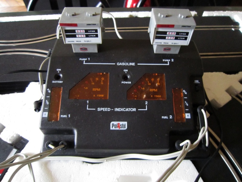

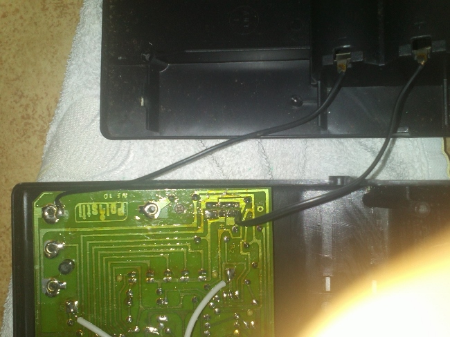

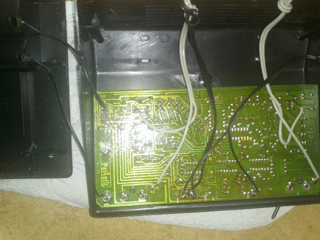

Merci Viraufrin , il y a un transfo mais il n'alimente pas la piste , a cause des fils qui sont souder a la boite de pile
Je fait une photo de la platine :)

Ca parait bête, ce que je vais dire, mais...
Tes 6 piles sont (je présume) dans un boitier dont sort forcément deux fils (+ et -)
reliés d'une façon ou d'une autre à la platine, non ?
Une fois ces fils repérés ( au pire, tes voitures partiront "à l'envers" ),
tu y branches les fils ou les cosses de ton transfo et basta, l'affaire est réglée !
P.S. Sur ta 2ème photo, je pense qu'on voit les deux fils sur lesquels se raccorder...

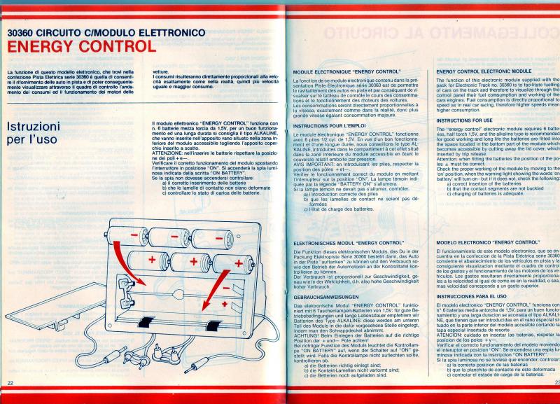

Soyons logique...
On a affaire à un boitier électronique, un compartiment de piles intégré, un transfo et une piste.
A quoi sert un compartiment de piles intégré dans un boitier électronique ? ....à alimenter le boitier...
A quoi sert un transfo joint avec une piste slot ? ....à alimenter la piste slot...
Si pas de piles dans le boitier qui intègre une gestion d'essence, il n’établit pas la connexion avec la piste puisque c'est lui qui gère......l'alimentation de la piste....
