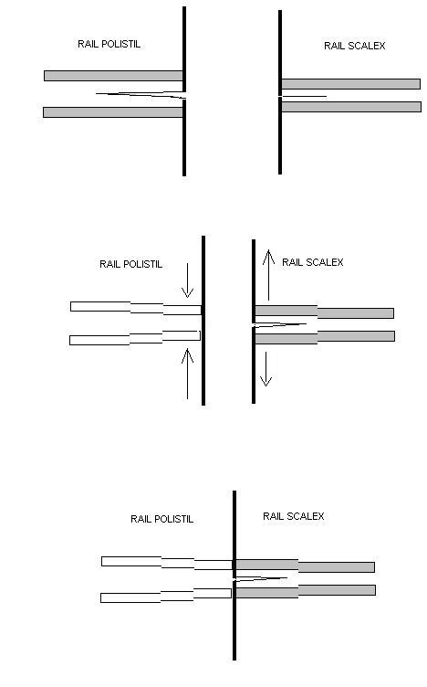

Pour raccorder les rails , il suffit de modifier les 2 rails qui seront situés de part et d'autre de la partie en Scalex
tu as environ 11 mm de différence à rattraper .Il faut donc couper 2 rails Polistil dans le sens de la longueur bien au milieu, en enlevant une partie en forme de long triangle , tu ne coupe pas complètement le rail , tu laisses environ 2 cm et tu regarge si c'est assez flexible pour rapprocher le coté coupé pour avoir la même largeur que le scalex,
si c'est pas assez flexible tu coupe un peu plus
Ensuite tu fait les raccordement en supprimant ce qui gène sur le rail Polistil pour faire passer les pattes de fixation du rail Scalex
Tu peut faire les raccordement électrique avec du fil de cuivre si nécessaire

En plus du gros travail que tu dois faire pour joindre ton rail polistil et le scalextric, il y a un petit boulot, bien plus délicat et minutieux que tu dois absolument réaliser pour pouvoir tourner dans les 2 sens sur ta nouvelle piste et qui ne semble par être décrit dans le site que je t'ai indiqué précédemment :
C'est le même principe, fendre et écarter d'un coté, fendre et resserrer de l'autre.
Mais là, tu travailles dans le but de faire parfaitement coïncider les bords internes de la fente
qui n’est pas la même entre le rail polistil et le rail scalex.
Afin de remédier à cela, il faut écarter coté scalex, et resserrer coté polistil.
Au fond de la fente, coté Scalex, entailler sur 2 ou 3 cm.
Coté polistil, faire une entaille un peu plus large, légèrement en forme de triangle.
Ensuite, tu pourras facilement faire coïncider les rails métalliques et surtout les coté de la rainure afin que ton guide ne vienne pas en butée lorsque la voiture passe du polistil au scalex.
Al-Gr

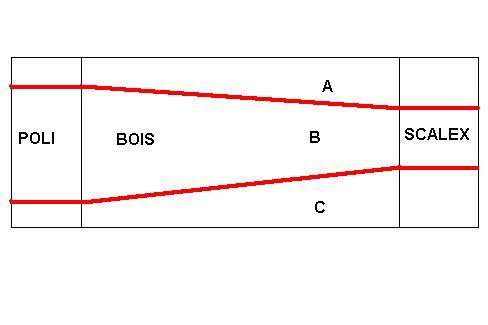

En fait, je commence a avoir une bonne idée de comment je vais m'y prendre Mes rails de connexion vont être en 3 partie :
- Une amorce Polistyl ou Scalex
- Un trapèze bois
- Une sortie Scalex ou Polistyl
En fait, pour la partie bois, je vais utiliser une planche de MDF qui fera la longeur totale. dessus, je vais fixer les amorces Polistyl et Scalex. Pour aller entre les deux, je vais procéder comme suit :
- Dessiner sur papier millimétrée les trois parties A B et C
- Les découper dans du MDF 5 mm
-Les coller a la colle a bois entre les amorces puis sécuriser par vis auto taraudeuses.
- Les dessins de A, B et C tiendront compte des différences de largeurs des slot.
- Un peu de pate a bois pour les jonctions avec les amorce (rail et slot) puis poncage.
- peinture
- Copertape.
Cela vous semble t-il viable ?

quand je vois tes schémas, je me demande pourquoi tu n'inseres pas tes aiguilles directement dans le bois ? comme ça tu restes en largeur polistil, ce qui te permettra un jour de passer en 4voies, ou au moins d'avoir un résultat plus esthétique (surtout avec l'emploi de tresses plutot que de copper)

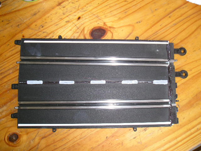

Merci beaucoup pour votre aide et proposition de réalisation, ca me touche beaucoup. cependant j'ai déjà trouvé (et réalisé) la solution
Voir pour cela mon circuit ici : bad Boy Vette Speedway
