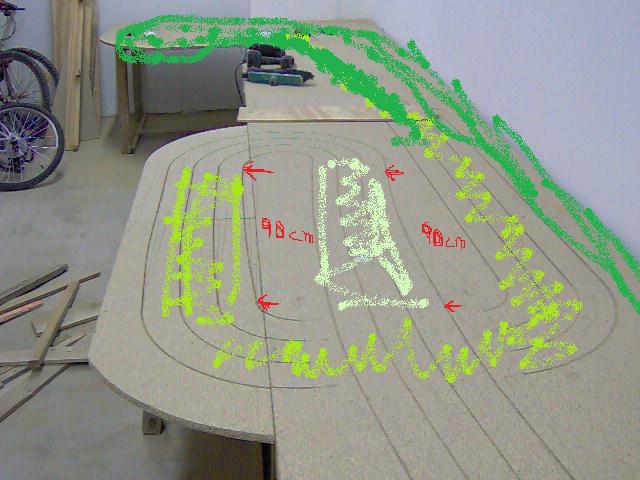

Je me suis mal exprimé, je disais coolos pour le depart le mans , pas pour les béquilles ![]()
Le vert tres pales 7.5 cm de haut
le vert 15 cm de H
le vert foncé 30 cm de H
Ques t'en penses ?

Ok donc tu vas être en élévation par rapport au point zéro sur quasiment le 3/4 du circuit ![]()

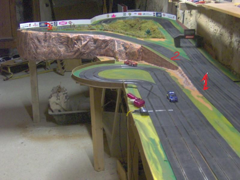

En fait, le point 0 sera le vert ( 70 cm du sol )
le vert pale passera en dessous
le vert foncé sera la partie elevée .
Il y aura du volume sur ce circuit...que dis je , sur cette route . Sur mon ancien circuit la partie elevée était à presque 35 cm de haut et je trouvais que c'été le pied, le soucaîl c'était mon point 0 à 95 cm...et les gamins joué sur une chaise...pas cool pour eux . Là ils auront la visu .
une petite photo de mon ancien circuit
1 petit coup de frein .
2 à fond à fond à fond
3 Gros coup de frein
J'adore les virages larges en monté !!!
Hi hi hi , que de souvenir...j'avais encore les rails de croisement ![]()

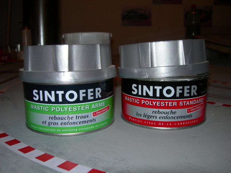

alors, pour le mastic, voila une photo :
avec explications !!!!!! PAS le vert !!!!!!! il deviens dur, mais il met 53 ans a secher !!!!! une vrai galere !!!!!!
PREND le rouge !!!! trop d'la balle ! seche rapide et deviens dur comme du bois !!!! j'ai défoncer dedans sans probleme !!!!
