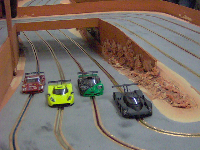

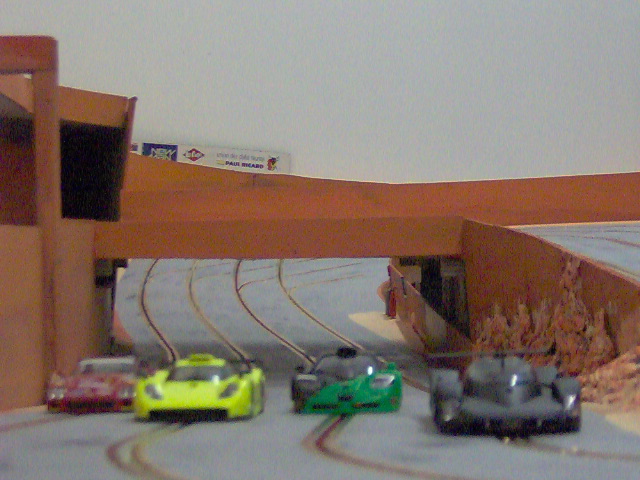

Mission reussite, le circuit est fonctionnel, on y a joué à quatre cet aprem...c'est hoooouuuaaaaa trop bien ! Le grip est à peut pres egal au classic de chez scalex .
Le cout ? En sachant _ que le chassis est fait avec du bois de recup,
_ que j'avais toute la visserie, peinture, sable , papier pons, colle à bois,
_ mastic cadeau d'un ami
_ que la partie electrique à été faite avec du cable 1,5 ( luminaire ) de recup une fois de plus .
_ que je pocedé une parma eco .
Voila ce que cela ma vraiment couté à ce jour ; _ 5 planches aggloméré 2,5 m X 0.90 m = 44 €
_ 1 ranureuse 18 € et une de 9€ = 27 €
_ 6 bobines de cuivres = 54 €
_ 3 poignée parma eco = 105 €
_ 4 alim 20 V 2 A avec bananes = 208 €
_ sucres, petites pointes, bananes ( poignées) = 28 €
Total ....sans compté les centimes...comme aux impots .. .. = 466 €
Quelques photos :
Un petit plan à la Schwartzy du pontage LM pour une voie
Y a rien là !!! hi hi hi !
Allez @+ les copains et joyeuses fètes

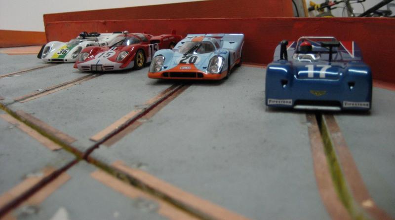

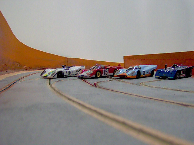

Date du message : dimanche 28 décembre 2008 à 20h17
Salut swartzy
bon merci pour ce sympathique aprés midi de slot
J en redemande
Merci pour ta racer ,merci à blackman et acar67 pour leurs conseils et leur bonne humeur
Et pour les arsouilles qui remontaient à pas mal de temps!!!
Je me permet de mettre une photo
Ton circuit est tip-top
Je sais j aime bien rouler avec mes vieilles caisses!!!
fishtraba el matador de l amor et del retro
[url=http://www.remuzat.com/fr/accueil.htm]Rémuzat[/url]
schwartz
Date du message : dimanche 28 décembre 2008 à 20h47
Ouai mon pote ce fut une aprés midi comme je les aime !
T'as bien fait de prendre des photos du depart, cela permetra à la scuderia de positionner ses ailerons avant la colle
