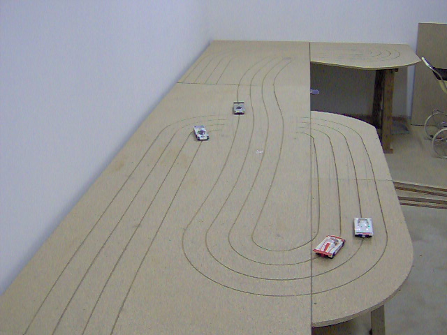

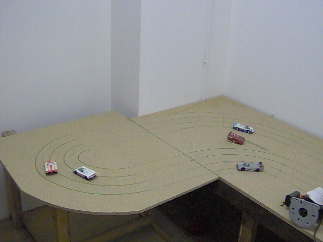

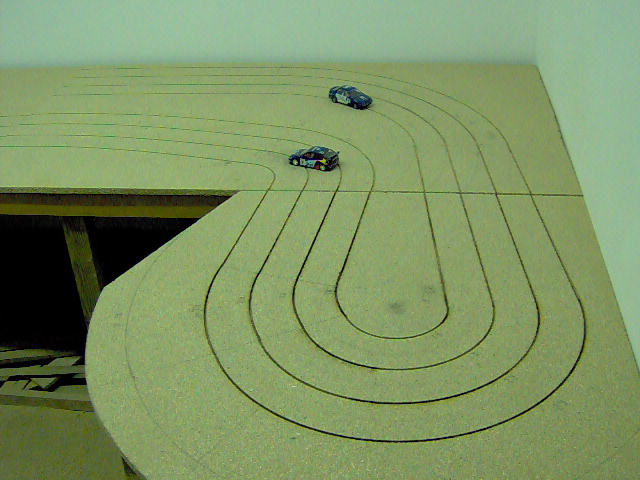

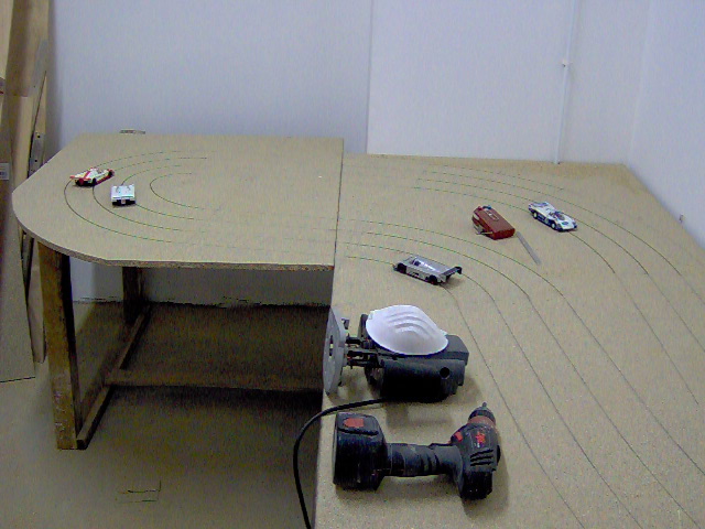

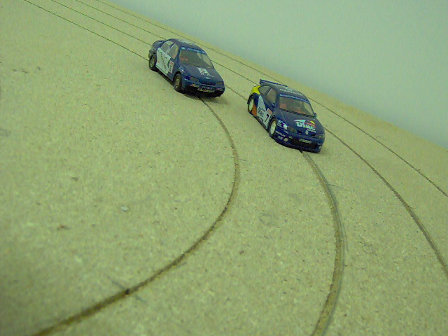

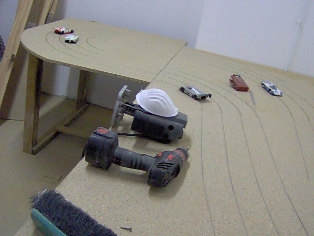

Une seconde aprés midi défonce, voilou le resultat ce soir :
Pour la petite histoire, j'ai pété la première rainureuse en 15 mn, elle chauffé et a finit par ceder ! une première ! défault ? elle a peut ètre pris un bon morceau de feraille dans l'aggloméré au départ (plein de feraille dans l'aggloméré couleur alu, bronze...)
Largeur du slot 4 mm, 10 mm de profondeur, 8cm d'écart entre les slots .

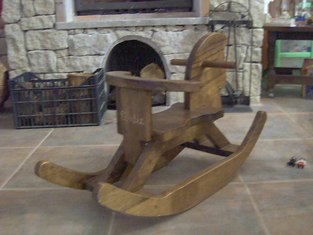

Teubar : La tabe c'est moi, j'ai eut mon momment bois, chevaux à bascule, boites à bijoux, cendriers, chaises pour enfant, et meme des croix pour les communions
Puis j'ai tout arrété, trop de demande de la famille
Fred tu me fais si , tu me fais ca..je te paye le bois

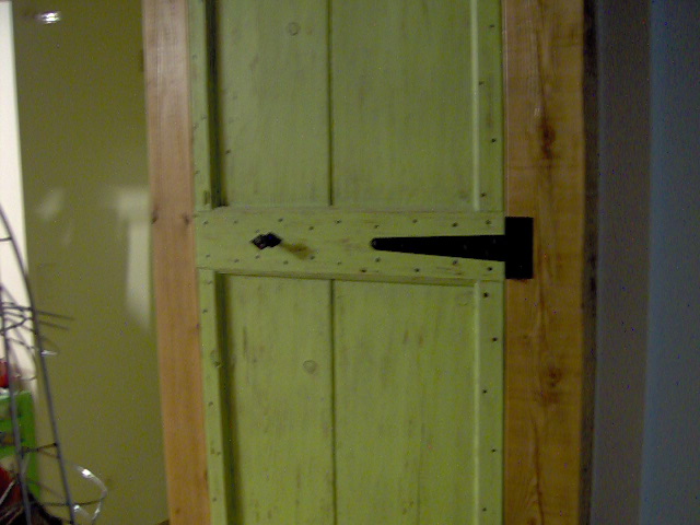

J'ai retapé aussi quelques petits meubles , j'ai fait mes escalier aussi avec du bois exotique etc...
Tiens une petite photo de pégaze et du placard à balais sous l'escalier chez moi, vielle porte retapé .
Mon seul regret, de n'avoir jamais fait de jeu d'echec, car je n'ai jamais investit dans un tour ![]()

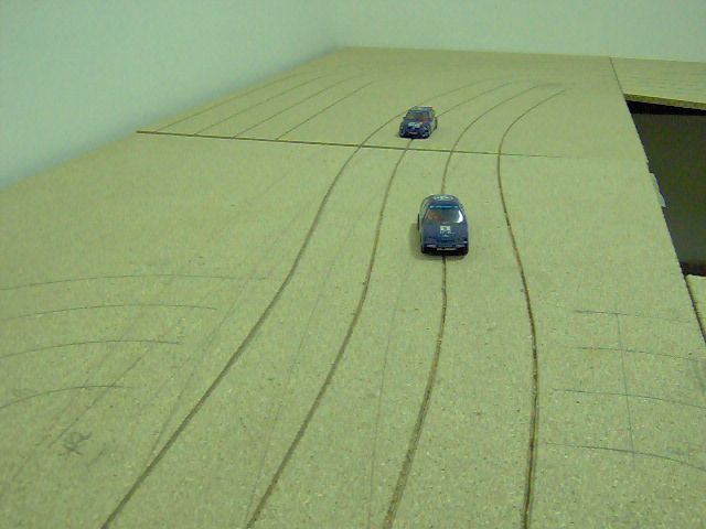

Pour la fraise....dans l´agglo c´est normal.
c´est pour ça que le medium c´est mieux ![]()
Le sens de roulage va être celui des photos!!??
Si c´est l´inverse,je pense que tu vas avoir un problème a la sortie du virage extérieur..(de droite a gauche sur la première photo...) ![]()

Ben j'suis bien un fred, mais j'suis pas menuisier . Je faisais ça à temps perdu . Tampis pour le medium
Le sens de roulage est bien celui de la photo .
Là je ne me suis pas planté ![]()

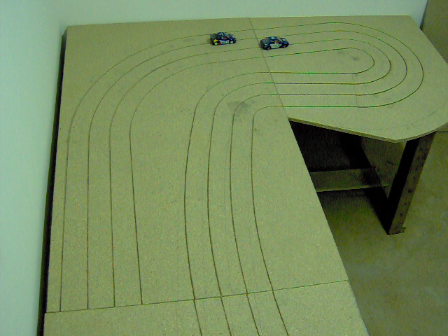

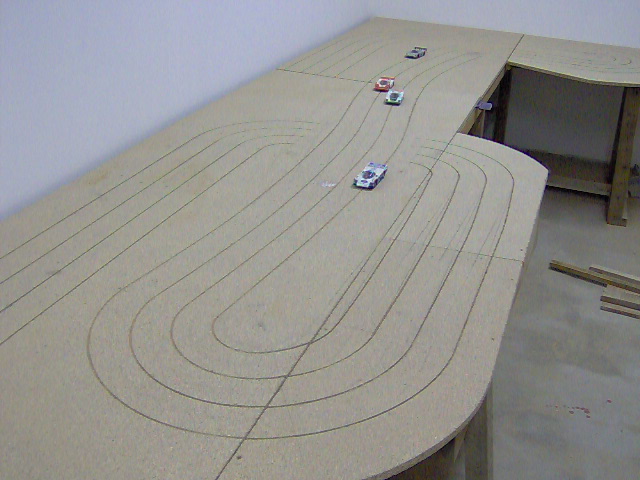

voila mon ami :

Très bien ta modif sur la gauche
Par contre pour tes ponts

Blackman a écrit :Par contre pour tes ponts
La partie defoncé passe dessous, tu vois un soucaîll ?
