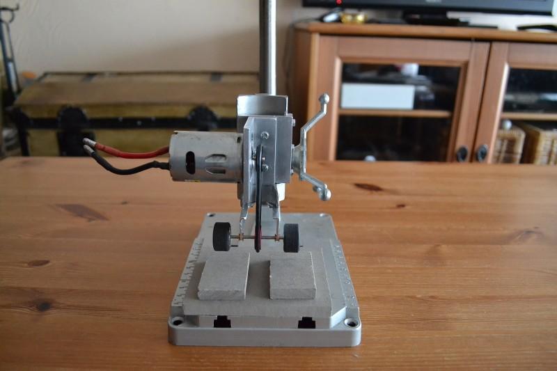

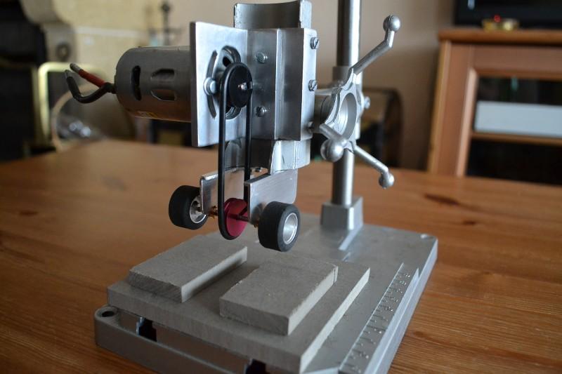

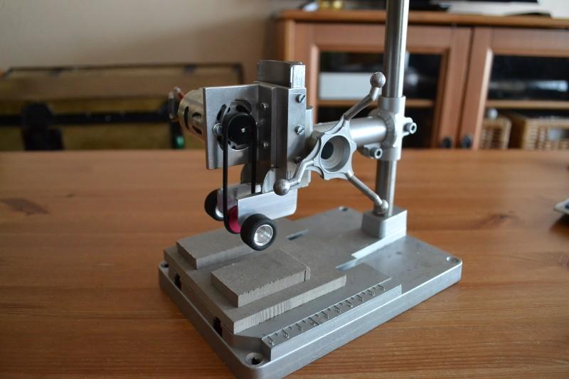

J’ai donc décidé de m’en fabriquer un. J’avais acheté d’occasion il y a pas mal d’année un support pour mini perceuse qui bien sur n’était pas compatible avec ma mini perceuse.

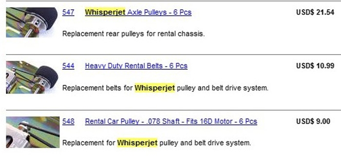

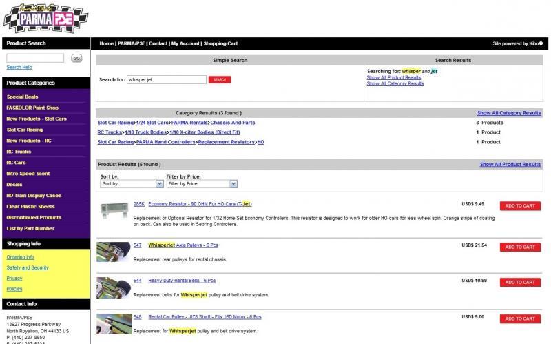

J’ai eu donc l’idée de m’en servir pour faire mon Tire Truer. J’ai commandé les poulies et les courroies sur le net, et après quelques découpes, perçages, taraudages, voici le résultat.
Le moteur a une fixation fixe et l’autre sur un trou oblong en arc de cercle pour pouvoir tendre la courroie.
Plus qu’à coller du papier abrasif sur les plaquettes grises, et le tour est joué. Il y a un ressort de rappel qui ramène en position haute, et je peux freiner la montée/descente.
Pour l'alimentation j'utilise une de mes alimentations réglables du circuit.
Voilà, si cela peu vous donner des idées.
