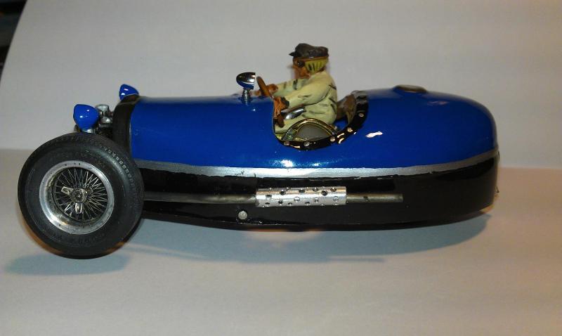

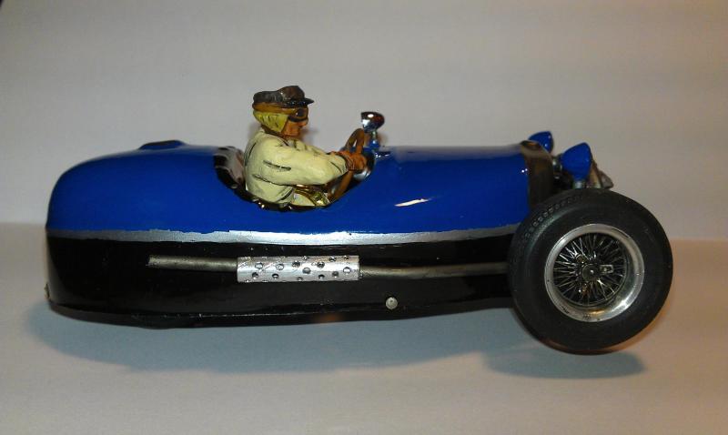

xbox a écrit :ta raison pépé mon master a une baguette de ceinture de caisse et ça gène , mais ça je vais la réduire un peut et oui il est légèrement conique vers le bas , ça aussi je peut rectifier aux synto
