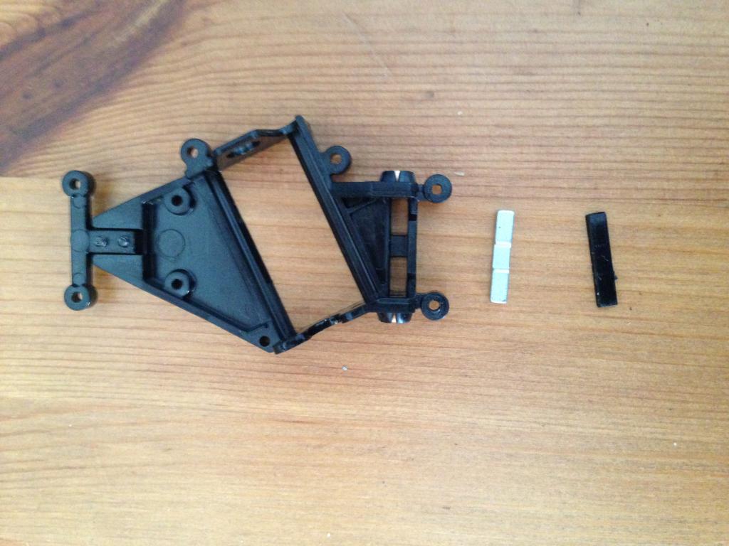

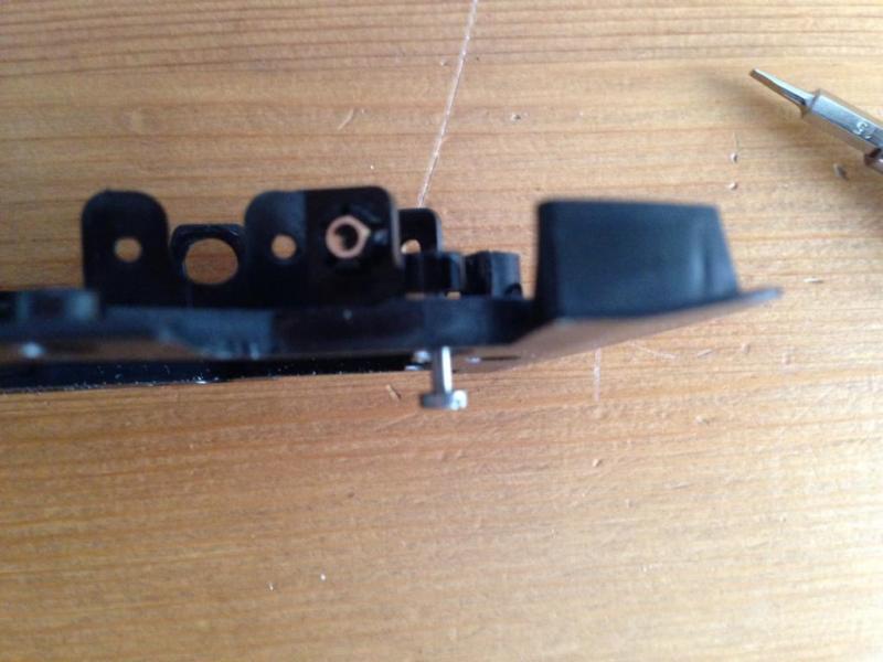

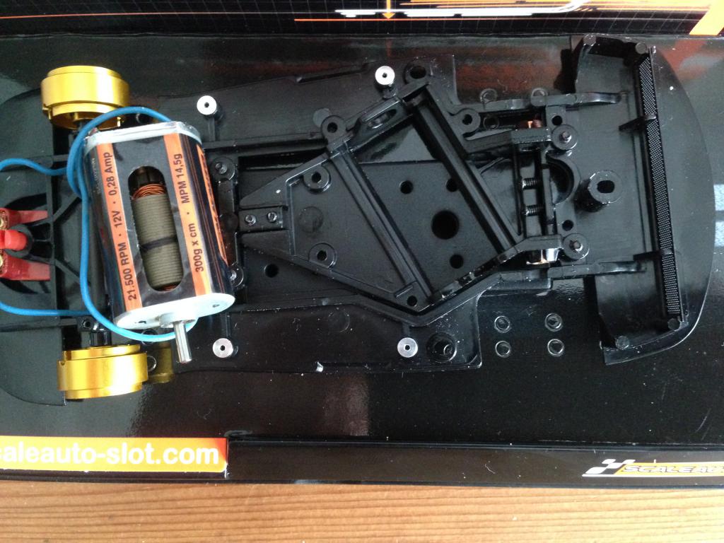

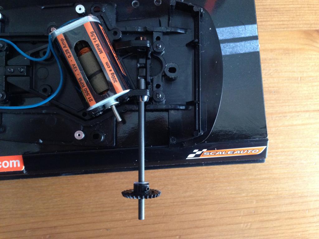

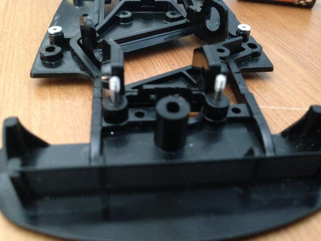

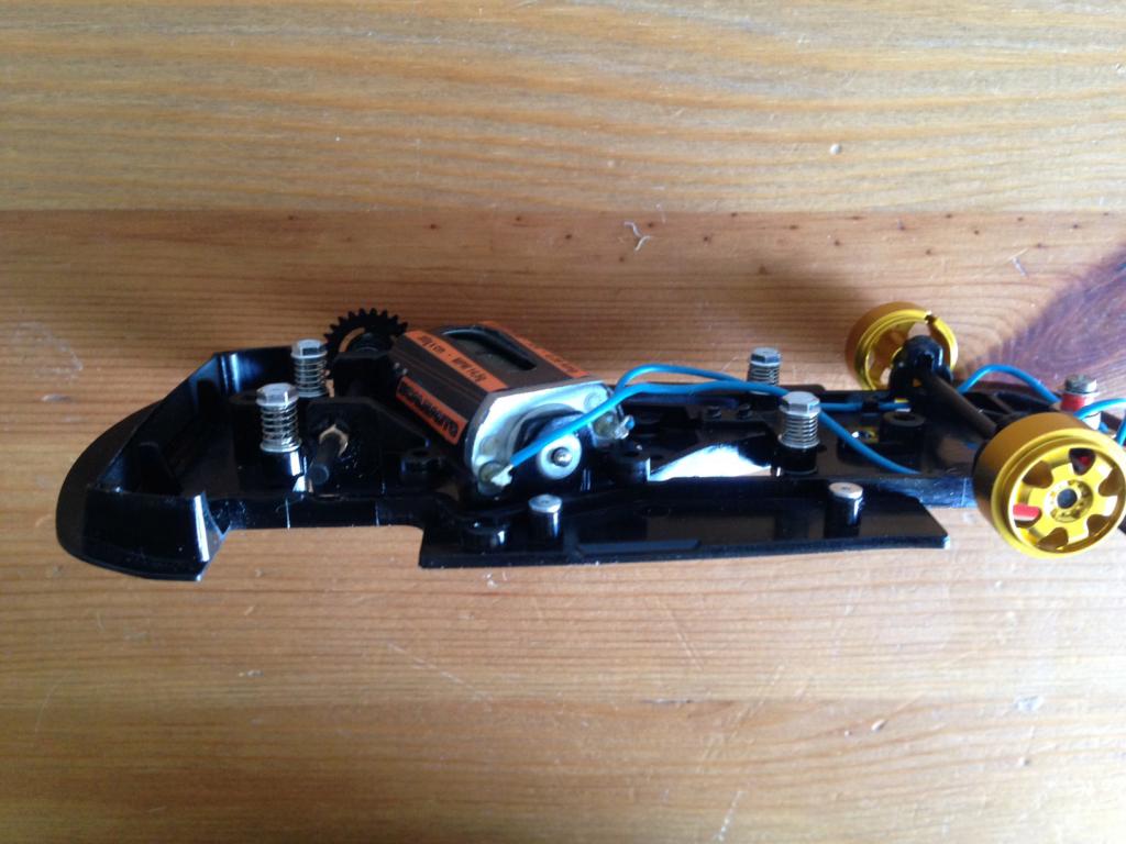

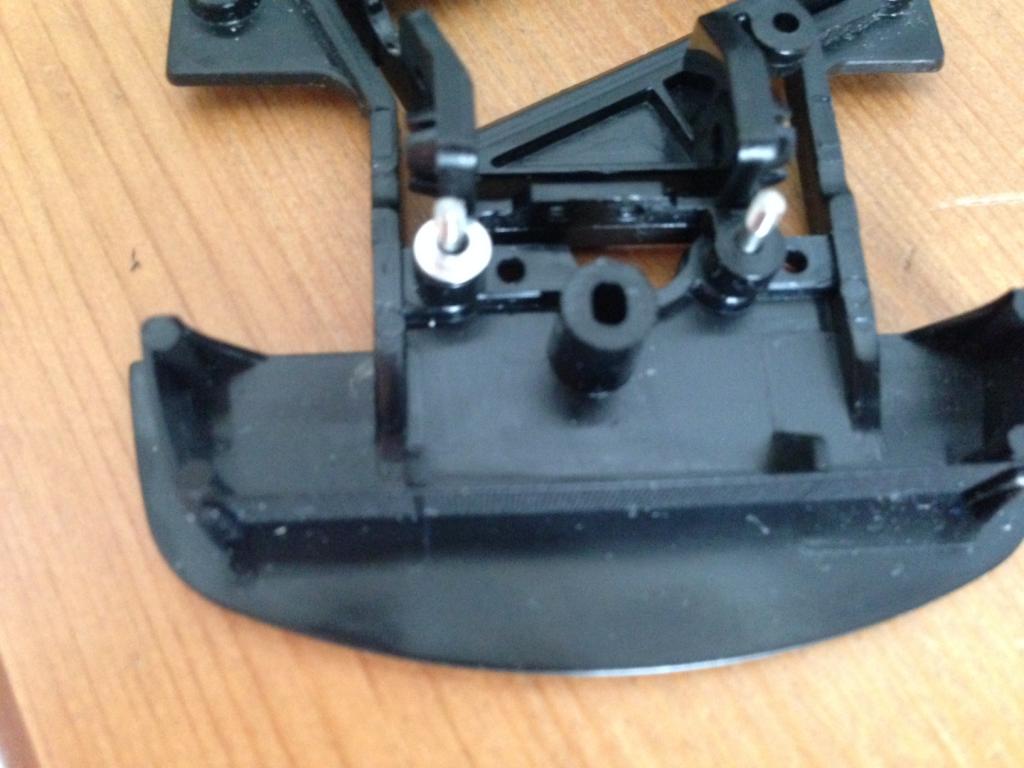

Dépose  de l'essieu  AR

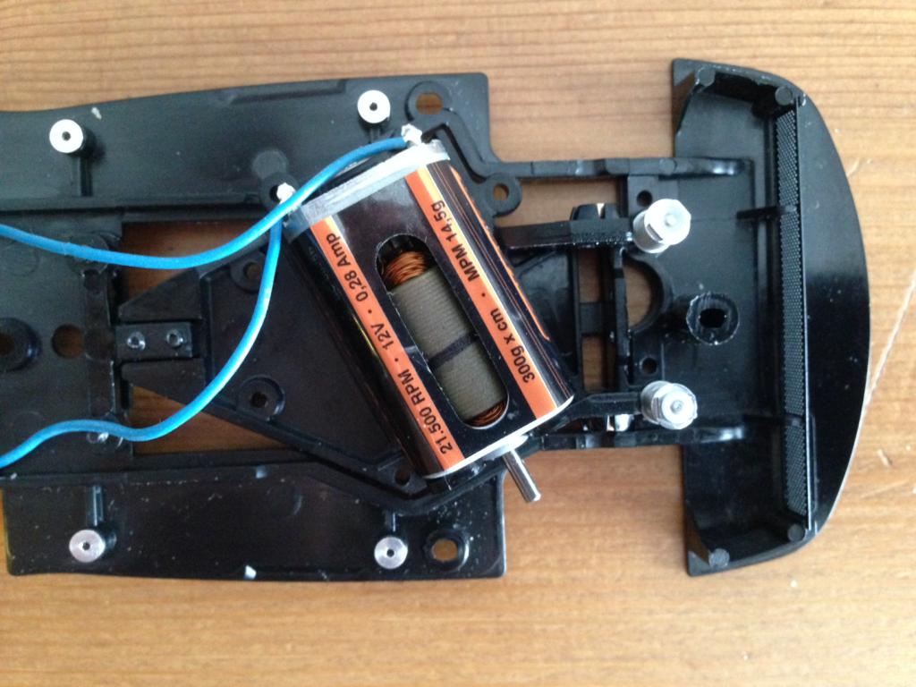

Dépose des  2 vis du maintien du moteur
Dépose des  2 vis du compartiment de l'Aimant

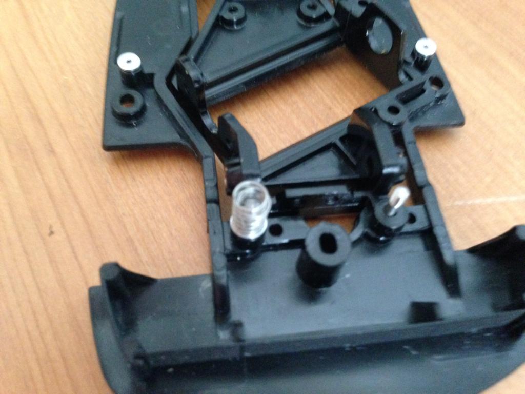

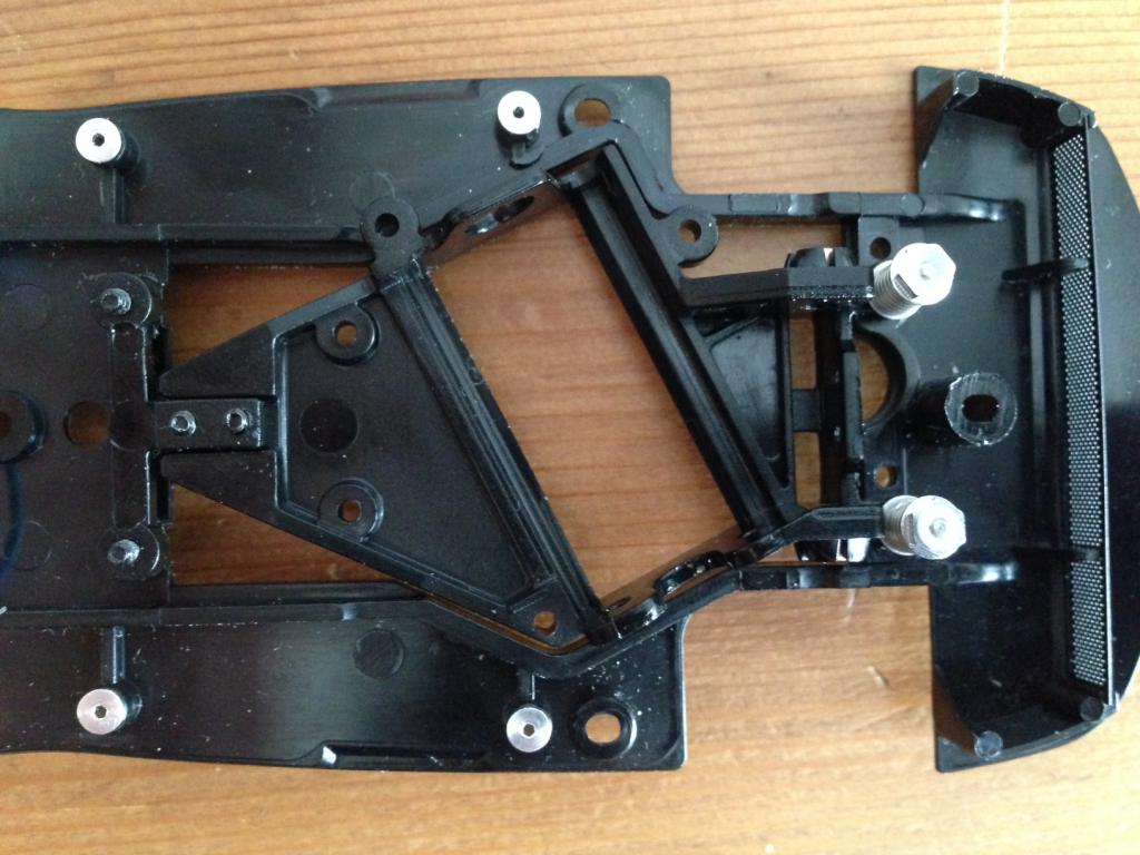

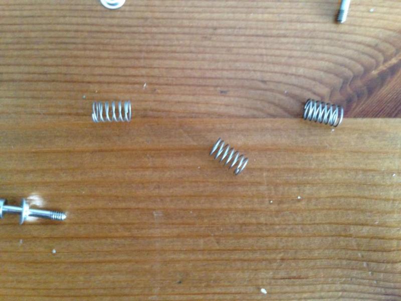

Préparation du kit suspension AR  Réf  SC 5128B   "les durs"
Dans le  kit  il y  a  4  ressorts 2 ressorts tendre et 2 ressorts ferme

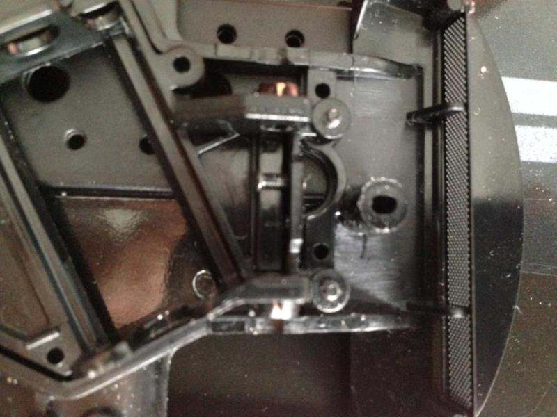

On place la vis  par le dessous du châssis
On place  la rondelle face creuse dessus
On place  le  ressort  de chaque coté
On place la tête de vis écrou

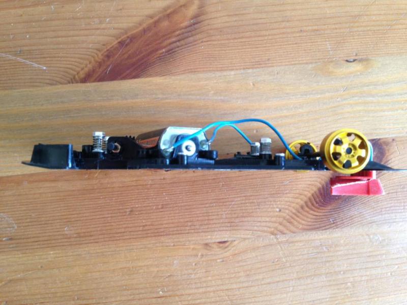

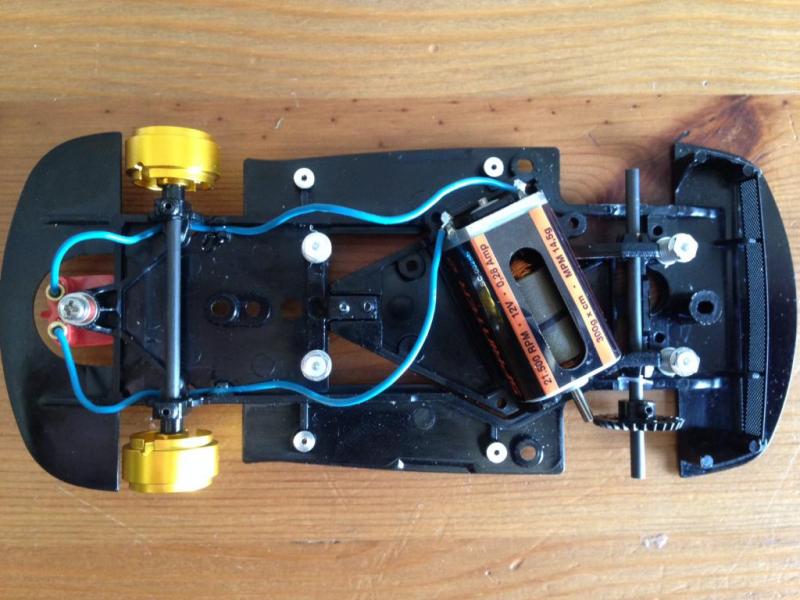

Remise  en place du moteur

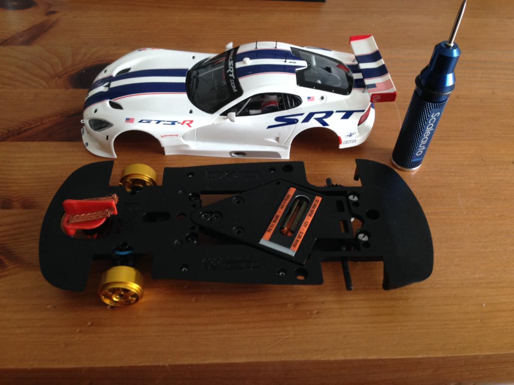

Mise en place suspension AV
Suite prochains N° -->
