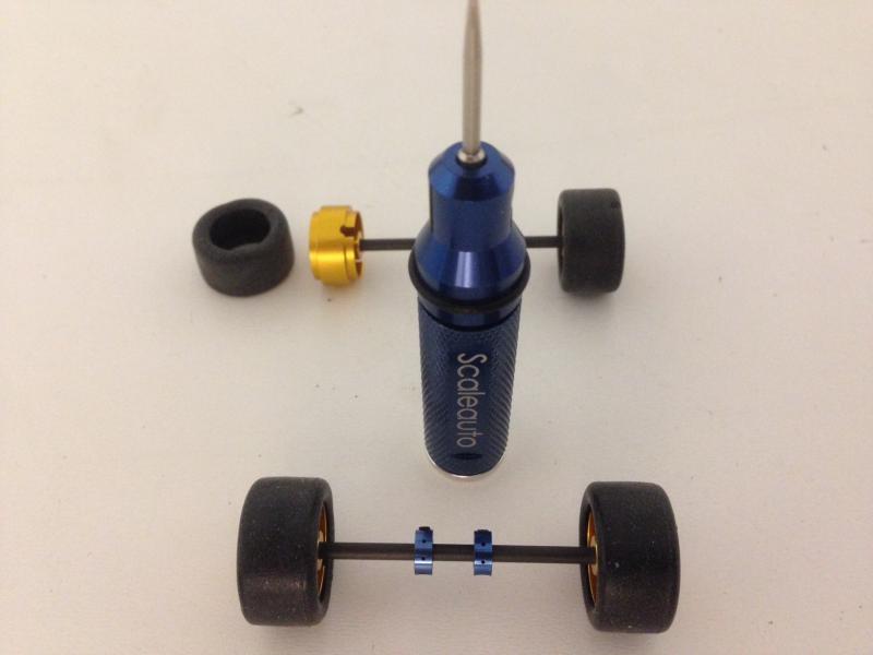

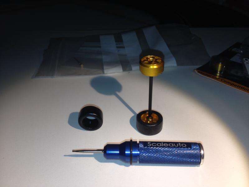

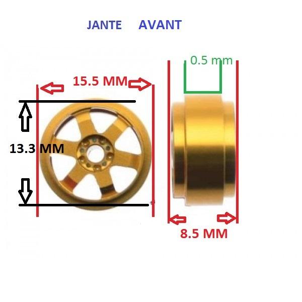

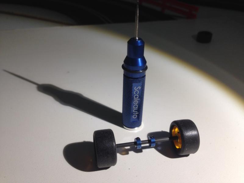

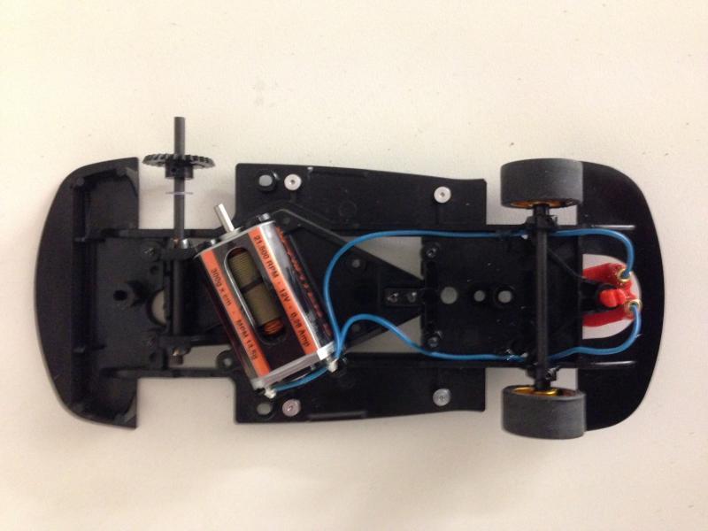

Pré-assemblement: essieux,top couronne,jantes et pneus
lapin34
Date du message : mardi 7 juin 2016 à 17h11

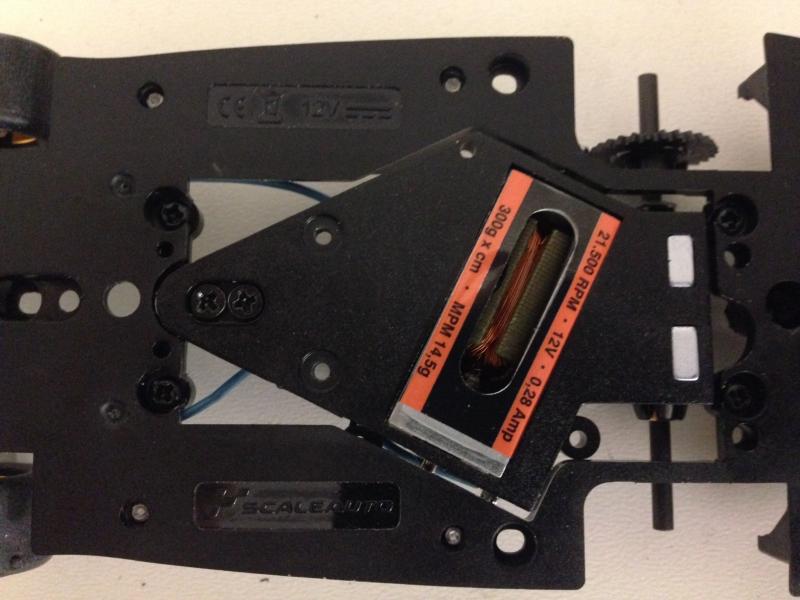

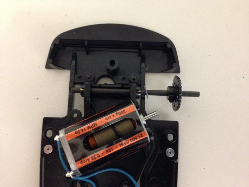

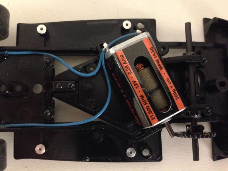

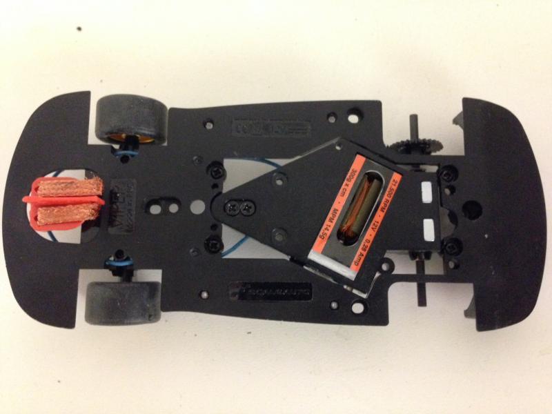

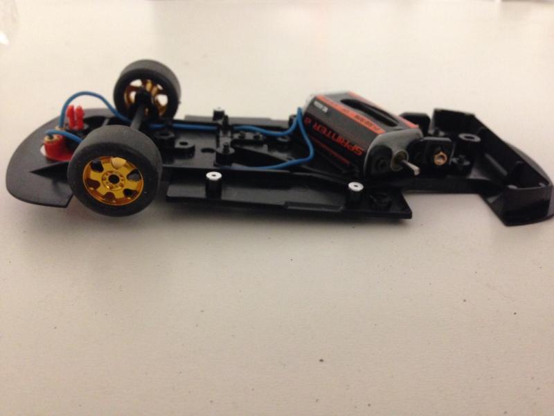

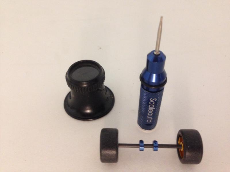

Pose de l'essieu Avant
Pose de:TORNILLERIA 4MM M2 BODY SYSTÈME FLOTTANT PAR RT3 Réf SC5129B
On peu accéder dessous pour le réglage avec le tournevis à 0.95 MM
il y a une rondelle en plastique diamètre intérieur 3/32

Es ce que tu l as essayer d origine pour voir les temps qu elle faisait ?avant de faire toute ses modifs
Car c est déjà une version racing que tu possède

Moi ce qui me fait tiquer, c'est l'aimant...
Et le guide pourrave... Mais j'imagine qu'il faut bien commencer par quelque part...
C'est pour compenser le manque de frein à cause des pneus avant d'origine .
Pas mal de jolies pièces tout même sauf l'aimant, amoins que tu roule sur du bois.

Merci les conseilleurs
Je l'ai bien entendu essayer sur mon circuit NINCO de 12m
le tour en 5 secondes!
mais je la prépare pour un circuit en bois de 35 m
Pour l'aimant je le vire "Sloteur tu l'es"
Pour le guide je le change par celui si ou "CONSEILS"
Je roulerais sur piste en bois ou plastique
MB 2014 GUIDE AVEC DES CONNEXIONS À VIS Réf: MB14510
MRRC PRO GUIDE VIS 1/32 POUR SUIVRE NINCO (X 2)
