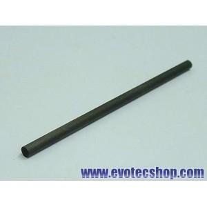

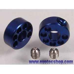

Les essieux en carbone Réf: SC 1221

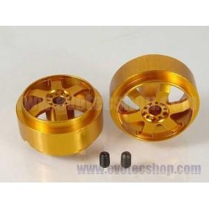

Les Jantes JARAMA AV Réf SC 4053 E 15,5X8.5MM et AR Réf: SC 4046 E 16,5X8.5MM.

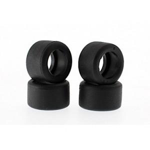

Les pneus AR Réf: RCSWHG1MW 20X11 (Pour Jante 15.8 A 17.3) SIDNEWAYS

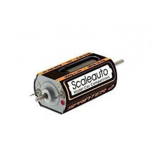

Le Moteur Réf: SC 0025 B (d'origine sur le véhicule)

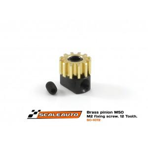

Le pignon Laiton Réf: SC1072

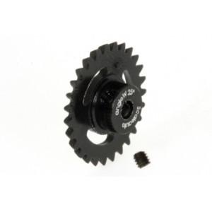

La couronne Réf: SC 1167 (d'origine sur le véhicule)

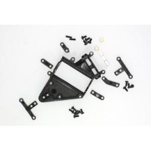

SUPPORT MOTEUR ANGLEWINDER RT3. OFFSET -0.5MM Réf: SC 6524 (d'origine sur le véhicule)

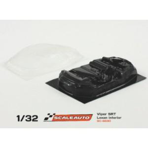

Intérieur LEXAN Réf: SC: 6626

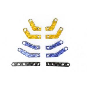

BRAS LATÉRAUX CHÂSSIS CARBONE SUSPENSION RT-3
Réf: SC6025 A
KIT SUSPENSION RT3 Réf: SC 5128 A et SC 5128 B

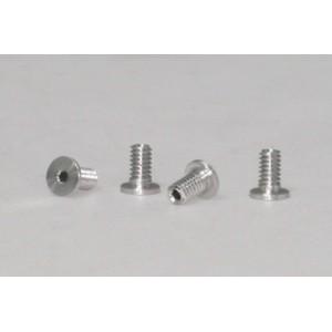

TORNILLERIA 4MM M2 BODY SYSTÈME FLOTTANT PAR RT3 Réf SC5129B
