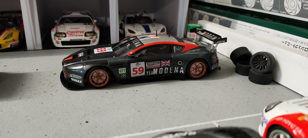

Bon on commence par la fin, donc présentation de ma petite dernière que je me suis décidé à monter hier soir. C'est donc une Aston Martin dbr9 de chez black arrow achetée pièce par pièce il y a un peu de tout monté dessus

Elle est superbe !

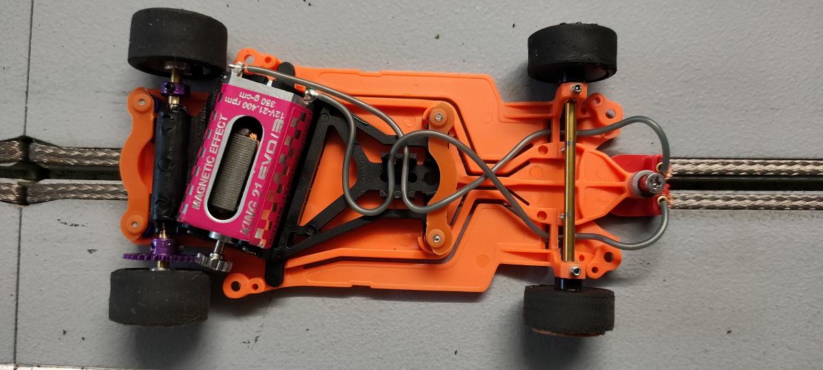

Ben écoute j'ai rodé 1 minute l'ensemble moteur transmission à la dremel et j'ai ensuite fait une 10ene de tours, l'auto a l'air saine, est silencieuse, j'ai pris beaucoup de plaisir à la conduire même si ce fut bref. J'ai égalé les meilleurs temps de ma Viper qui est elle aussi en king21 qui a peut-être 500 trs de piste...... Elle va je pense facilement lutter avec les nsr, après il paraît que c'est le but
Niveau ressorts de suspension j'ai monté des hard à l'arrière et des medium à l'avant, je ne pense pas avoir la patience de tester différentes configs du moins si l'auto roule bien.
Sinon niveau pièces j'ai monté.
En sideways
- enjoliveurs M6 gt3
- jantes avant plastique
- pneus arrière
- tresses
En NSR
- moteur
- pneus avant
- jantes arrière
Le guide est un scaleauto suspendu

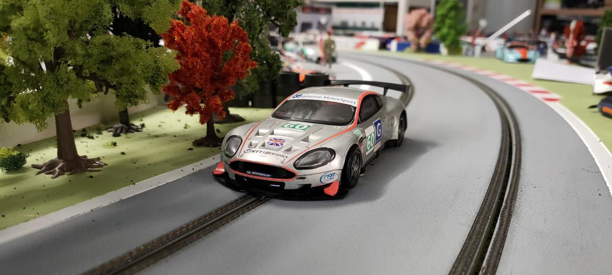

Et pour le choix des scalextric j'aime partir d'une "merguez" et en faire un truc performant et plaisant à conduire. Il faut d'ailleurs que j'adapte un cockpit lexan sur ma dbr9 scalextric histoire de pas être au dessus des 100gr
j'ai acheté la voiture sans aileron ni rétro, j'ai adapté un aileron de corvette car j'avais que ça en stock
