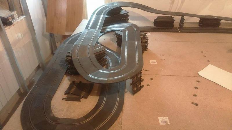

Comme j'ai en stock quelques rails en Scalex Classique, j'ai essayé d'y tracer une piste, juste pour voir :
En fait, je la trouve pas mal : un peu de gaz pour de la vitesse, des virages assez diversifiés et qu'on retrouve assez régulièrement en rally...
J'ai un doute sur le virage de bout de ligne droite à droite de la photo : 2xR2 ou R3+R1+R3 ?
Qu'en pensez vous ?

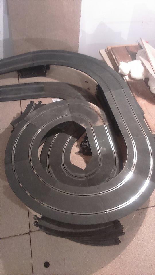

Concernant le virage en 2xR2 ou R3+R1+R3, j'y ai aussi réfléchi de mon coté et je me suis rendu compte qu'il me manquait un beau grand virage à prendre au laché de gaz.
--> Je pense donc que je vais remplacer ce virage par 4xR3, carrément !!!
Ce grand virage débouchera directement sur une épingle donc nécessitera un gros freinage pointu en courbe. Ca pourrait être pas mal...

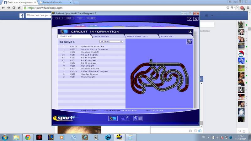

regarde alien je t'est fais un ptit tracé
alien25

De mon coté, j'ai pas pu attendre le we et j'ai voulu voir rapidement ce que pouvait donner 4 R3 :
Mais je dois avouer que j'ai pas été fan...

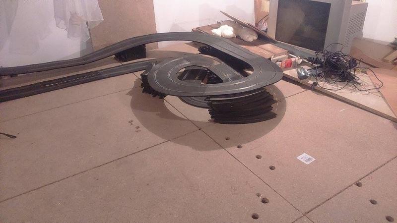

Alors, j'ai commis ça :
--> 3 x R3 + 1 Droit + 1x R3 + 1 x R2 + 3 x R1
Je trouve ça mieux, non ? Et vous ?
pacri
Date du message : vendredi 9 octobre 2015 à 18h17
pour du rallye oui
et ta vue le mien en c.a.o un vrai rallye mdr

--> 3 x R3 + 1 Droit + 1x R3 + 1 x R2 + 3 x R1 Je trouve ça mieux, non ? Et vous ?
Oui, je trouve aussi.

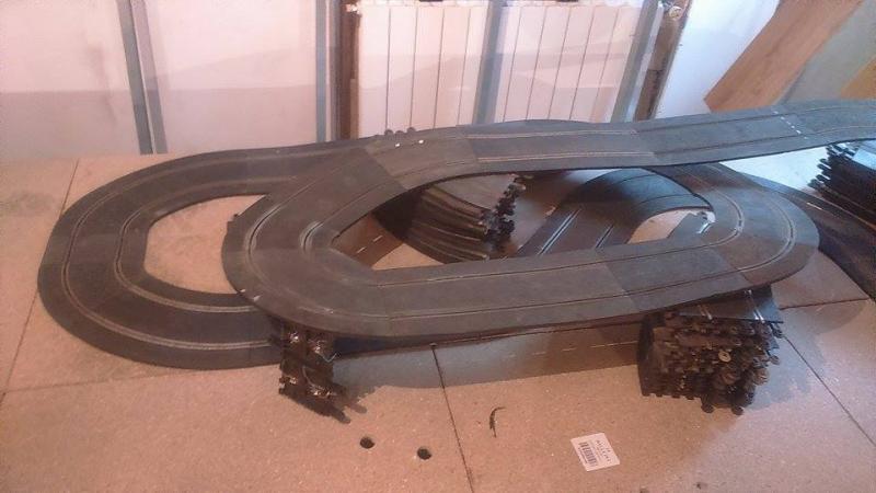

Aujourd'hui, j'ai revu la branche gauche du Snake.
Je trouvais la version initiale un peu trop...molle. et il me manquait une zone de pif-paf à prendre le plus vite possible.
Au final, 2 options :
1/ Avec un bon petit bout droit à l'horizon de la boucle de retournement :
2/ Avec encore des petits virolos à la place du bout droit :
Vous préférez lequel ???

option 2

option 1, une petite droite avant le retournement, c'est cool ...

Hi hi... Ben là, c'est égalité parfaite :
mes amis Pacri et Jo pour la 2/
Teubar et moi pour la 1/...
En fait, je trouve la 1/ plus intéressante car elle permettrait (notez le conditionnel) de se faire une petite relance avant et après le retournement.
Malgrés que les virages finaux de la 2 soient très grands (R2 et R3), je ne pensent pas qu'ils permettent une vraie relance...

il te reste la solution teste les deux avant de fixer le circuit

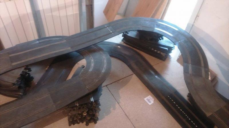

pour moi jo mas pondu un ptit rallye sur un panneau qui serra monter au dessus de futur 4 pistes ninco
alien25
Date du message : lundi 12 octobre 2015 à 20h07
Yesss, ça va être bien sympa ça !!!
