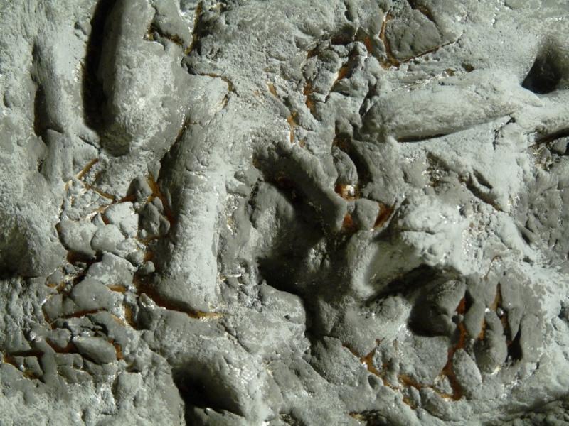

salut a tous voila je planche sur un moyen de faire une texture "rocher"pour faire des paroie de montagnes.J ai d'abord essayé avec du map(fait liquide) pour remplir un moule maison en papier alu.Le rendu est pas mal mais la mise en oeuvre un peu galere.La dessus ma femme me dit pour quoi tu fais pas ca avec de la pate a sel...........Vous avez une idee sur la question:sur le long terme ca tient?En tout cas le faconage un vrai regale a portee de tout le monde(la preuve j y suis arrivé)et le rendu franchement j en suis content.Le tout pour un prix derisoire(un sachet de farine).Pour la peinure j ai prix un fond de blanc qui me restait et un colorant noire ,pour faire mes tons gris.La j ai juste fait un teste mais c est pas du tout aboutit j ai pas fait les brossages et les nuances de tons.J ai fait des photo pour avoir votre avis sur le rendu (les photo ne rendent pas comme en realité,les relief ressortent pas dommage j arrive pas a faire mieux comme photo;le gris est plus soutenu en reel aussi.)

non pas dans le garage rassure toi.sinon tu as une astuce a me proposer peut etre mieux??Je remet une photo peut etre plus net sur la texture.

normalement la pate a sel tient dans le tient, le probleme est peut etre le poid et la fragilité de l'ensemble. pour ma part quand j'etait en club de modelisme ferroviaire, ont faisait des montagne avec des boite a oeuf .
mise en oeuvre: 1° recupéré plein de boite a oeuf 2° les découper en petit bout
3° les mettre dans un seau mettre de leau et de la colle a bois, laissé trempé et mixé avec un melangeur de peinture au bout d'une perceuse, une fois la pate prete, elle doit pas etre liquide, l'etallé et la sculté facon rocher avec spatule brosse métallique ect ect

OLA sa fait pas mal d'année que j'ai utilisé ce system , et si je me rappel bien ont faisait sa a l'arache tu fait des essaie ,il te faut une patte molle au final. voila bon courage.
en plus une fois seche sa pese rien
