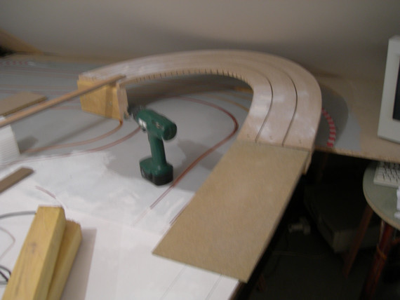

Date du message : dimanche 21 septembre 2008 à 17h38

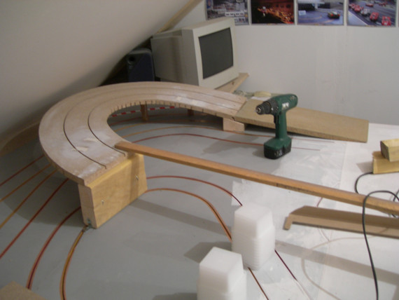

salut les p'tits potes .....
aujoud'hui, fabrication et pose de la deuxieme "montée" !!!
J'ai aussi posé du mastic sur les départs de montée, demain, je ponce, ensuite, me reste a faire les deux autres montées !!!!!! pas glop ! c'est chiant et c'est long !!!!
mais bon, petit a petit, loazo fait son nini !!!

rayann : bin, sur le premier, comme toi, j'ai pas osez ! je savais pas trop comment mis prendre !!!! et pis, bin ma foi ! vu que sans relief ! c'est quand meme pas le top du top ! hein ! on ait bien d'accord !!! du coup, j'ai essayer comme les copains : tout plein et tout plein de rainures sous la planche, comme ça, une fois retournée, on peut "facilement" !!!!! la mettre en forme !!!! bon, ça force quand meme un peut ! mais ça a l'air de tenir !!!!! ce qu'il y a de chiant, c'est que c'est long a faire toutes ses ch'tites rainures dessous !!!!! mais bon ...... quand on aimes !!!!

tout simple ! en effet, mr clean c'est servis de MDF ! et moi d'agglo ! l'agglo est beaucoup moins "souple" !!!!!! en plus, par soucis d'économie, je me suis servis de l'ancienne piste, j'ai retourné 80 % de la piste ! du coup, je me fait un peut caguer ! mais au final, j'ai une nouvelle piste pour environ 15 € !!!!! pas mal non ??? je ne compte biensur que le bois ! il me faut rajouter la peinture et le cuivre !!!!!! mais quand meme !!!! je compte 18€ de cuivre et environ 25€ de peinture, soit un cout total , pour une nouvelle piste, d'environ 60€ ! pour moi, ça me vas pas mal !!!

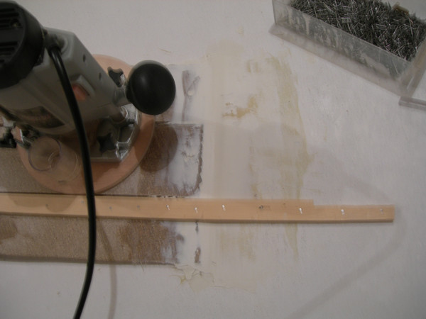

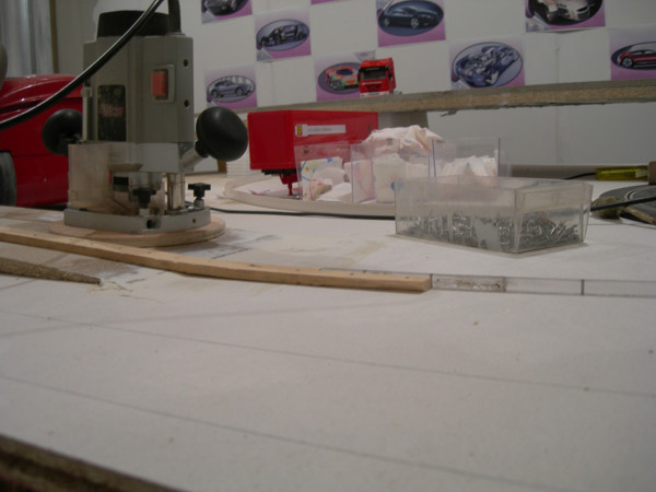

là, je viens de me confectionner un petit outil pour défoncé dans les cotes !!!!!
demain, une p'tit photo ! le truc trop simple !!!!!! mais ça marche !!!!! il se raccorde au kit oldslotracer et comme ça, j'ai mon plat et ma cote en meme temps !!!!! cool !!!
je viens de défoncer mes premier centimetres !!!!!!!! trop content !!!!! vivement demain !!!!!!

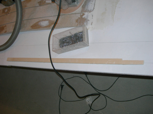

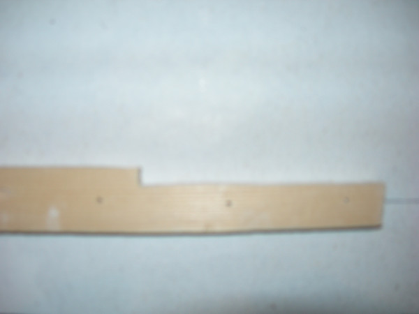

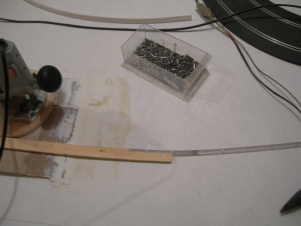

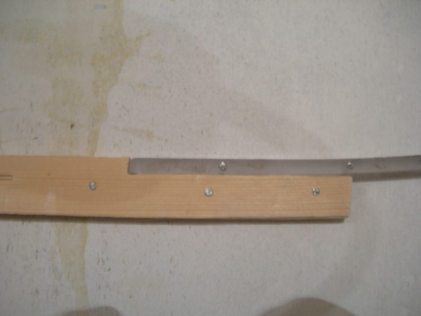

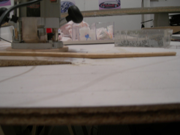

Teubarland
Date du message : mardi 23 septembre 2008 à 15h19
bon, prendre une ch'tite baguette, a peut pres droite !!!
dans un bout, faire une petite encoche de l'épaisseur du kit oldslotracer !!!
ensuite, comme le kit, cloué dans "la cote" !!
de dessus :
ensuite, une fois que la partie "bout" esrt sur le plat, j'assemble les 2 ...
voila ! c'est tout ! biensur, ça ne marche que en ligne droite, mais dans mon cas, ça le fait bien !!!!
apres, bin y a pu ka !!!
bon, là ! j'y return !!!
