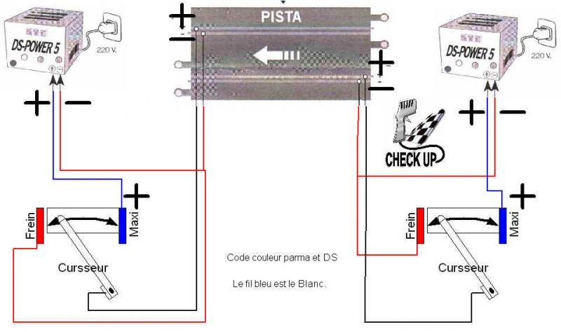

tiens ça , avec tu dois y arriver

par contre, sur ton plan phillipe, le frein, c'est le coté qui est vers la gachette au "repos" ??????????????????????????????????????????????????
car sur mes plans, c'est le contraire !!!

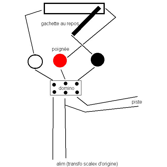

bin, cette aprem, j'ai changer le + avec le - et apres essai, j'ai retourné la voiture, j'ai meme changer de voiture, au cas ou !!!! toujours le meme resultat : drole de bruit !!! les roues qui ons l'air de chercher dans quel sens aller !!!! on dirait un probleme de polarité !!!! comprend rien !!!!!!! tu vois, en regardant bien le shema de mr clean et celui sur le site de med et aussi un schema sur le site VPC, j'ai tout bon, tout a l'air bien branché !!!!!!!!!!!!!!!!!!!!! peut etre le domino du fil rouge non ???????????
je fait un schema de mon branchement et je le post .....................
en attendant, merci pour votre aide !!!!!!!

voila mon montage !!!

blackman
Date du message : jeudi 21 février 2008 à 22h55
Teubarland a écrit :
maverick89 a écrit : C'est quoi ton alimentation ?
transfo scalex d'origine!!
T'est pas en courant alternatif par hasard, sans passer par la power base
essai avec une grosse pile à la place du transfo
Bon courage mon pote
