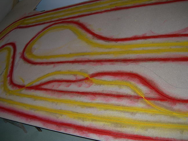

j'ai voulut peindre mes slots cette aprem !! la peinture ne se voit pas du tout !!!!!
c'est de la peinture a l'eau !!! du coup, demain, j'achete de la vrai peinture !!!!!!

Teubar, t'es trop fort quand même, avec tout les conseils et recommandations qui sont sur le forum t'arrive à utiliser de la peinture à l'eau
J'espère aussi que tu as poncé le vernis que tu as mit dans le cas contraire, ta peinture jaune et rouge ne tiendra pas :).
Tu aurais dût les peindre avant de vernir tes slots .

Teubar, c'est bien de l'agglo que tu as utilisé
si oui, le vernis dans les slot était inutile, l'agglo est suffisament costaud pour supporter le passage du guide, le vernis sur les bords du slot pour une meilleur tenu du cuivre (après peinture biensur) oui, mais là dans le slot c'était pas la peine , sauf si je me trompe et que tu as utilisé du MDF.
Pour la peiture dans les slot, ne t'embêtes pas, prend de la peinture en bombe ca tiens sur tout et c'est rapide a mettre dans les slots, c'est ce que j'ai fait sur chaque piste que j'ai réalisé et jamais eu de problème, pas vrai mon ch'ti Bart

la bombe !!!! mon ami Med !!! j'ai essayer !!! c'est encore pire que tout !!! ça couvre super pas !!!! meme pas on y vois !!!!!!!!!!!!!!!!!!!!!!!!!!!!!!!!!!!!!!!!!!!!!!!!!!
mais je viens d'acheter deux pot d'acrylique, jaune et rouge, apres essaie ça couvre a mort !!!! cool !!!!mais j'ai fait qu'un essais, j'ai peint environ 8 m !!!! en jaune !!! pas le temps d'en faire plus !!!!!!!!!!!!!
sinon, c'est bien de l'agglo que j'ai pris !!! temps pis pour le vernis !!!!
sinon, tu sais Shiver, pour les conseils du forum !!! c'est sur qu'il y a tous !!! mais mon pauvre, chui trop alzeimer pour savoir ou c'est !! du coup, si j'me rappel un truc ça va ! mais sinon, je fait a mon idée et des fois ça marche ! mais des fois, ça marche pô !!!!!! hi hi hi !!!
sinon, je pense que je vais etre obliger de refaire, ou de modifier mon derouleur, mon guide est trop petit, il fait 2 mm et j'ai defoncé a 4 !!!! on verra bien !!!
aller, j'vais faire une photo du slot jaune !!!

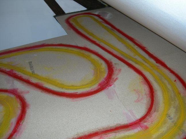

voila avec , en jaune la peinture a l'eau et en rouge , la bombe :
alors, on crois que c'est bien, mais c'est parce qu'il y a le flash ! car avec la lumiere ambiente, ça ce vois pas !!!!!

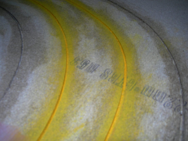

là, avec la peinture acrylique jaune, avec lumiere ambiente, ça le fait beaucoup mieux !!!

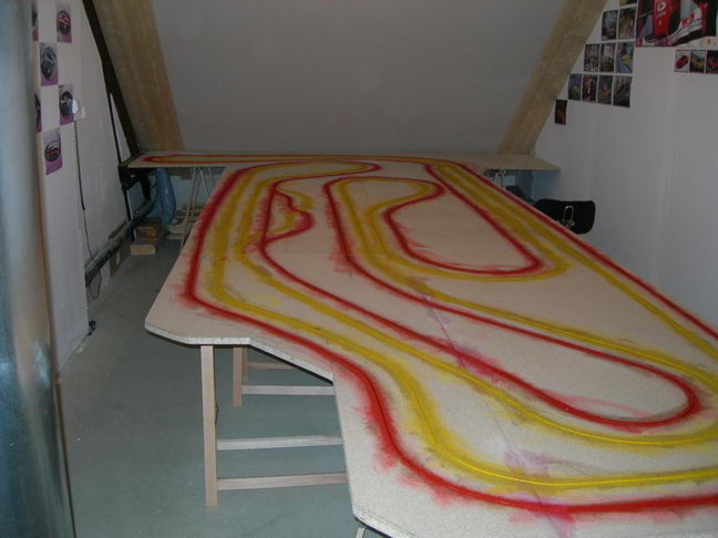

bon, aujourd'hui, peinturation des slots !!! pffff !!!! j'aurais pas cru que ce soit si long !!!!!! mais bon, c'est fait !!! on en parle plus !!!! hi hi hi !!!
donc, demain, surement pas le temps !!!!!
par contre, samedi !!!! au taquet l'Teubar !!!!!! donc place au gris sourie pour la piste !!!! a ce propos les castors senior !!!! Med & Bart !! c'est bien 2/3 cuielleres a soupe de sable pour 500 ml !!! c'est ça non ???????????????????????????????????????????
j'ai bon là ?????

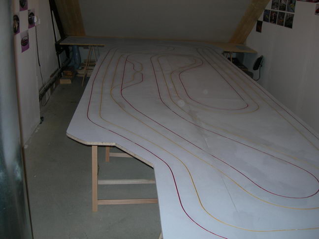

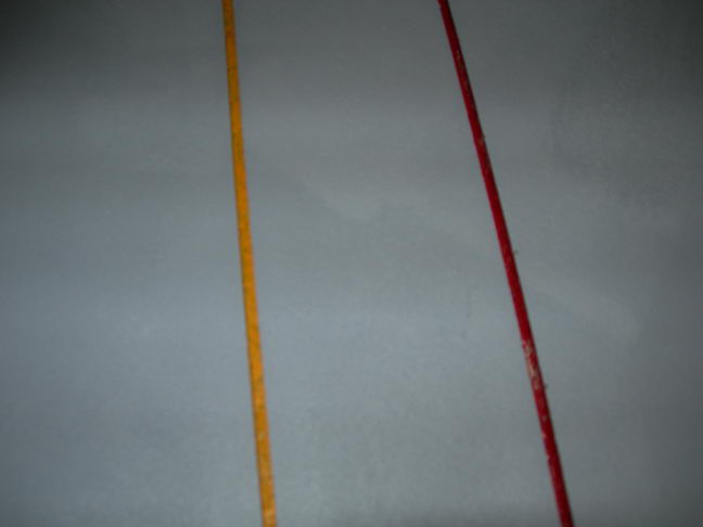

Attendre !!!!!! non non non !!!! ouai ouai !!!! chui un fou moi !!! peur de rien !!!
allez zooouuuuuuuuuuuuuuuuuuuuuuu !!!!!!!!!!!

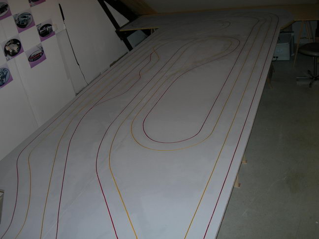

voila ! je sais pas encore si je met une deuxiemme couche !!! j'verrais ça demain !!!!! j'ai tous peint, ensuite, pour un effet
"pas tous uni pareil de l'ennuis de la mort qui tue" !!!!!
j'ai rajouté un peut de noir dans le reste de la peinture, j'ai tremper le rouleau, essyer sur sopalin et passer un peut nimporte comment !!! moi , j'aime bien !!! je pense faire des p'tits zigouigoui, comme med et defray !!! c'est cool !!
a plus les p'tits potes !!!
en gris comme ça !!!!!! c'est beau !!! j'adore !!!! dommage, sur les photos ça rend moins bien !!!!
