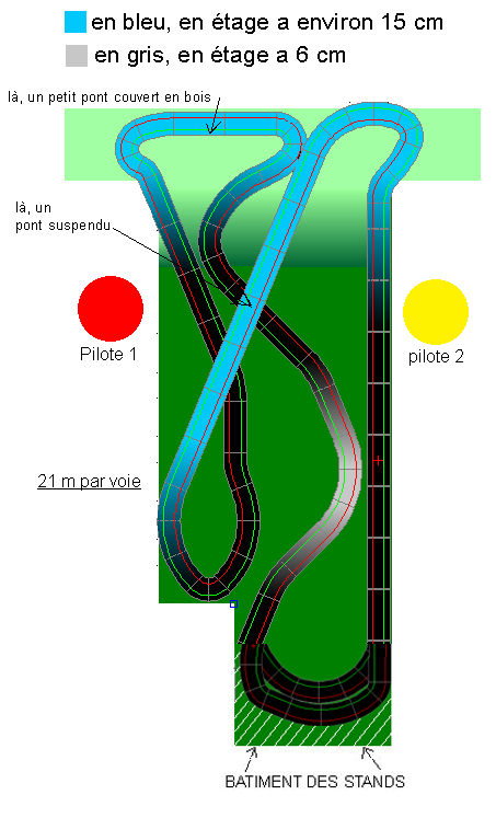

SALUT les p'tits potes !
bon, apres moultes cogitages zé réfflections, j'en arrive a me dire que ma piste est toute pourri !!! si si !!!!! a me plait pas du tout ! comme dab, j'ai pô écouter les anciens, qui ont souvent raison !!!! !!
donc je vais la refaire !!! pour plusieurs raisons :
1- mon pont a haubant me manque !!!!!
2- je veut aussi un petit pont couvert en bois ! trop beau !!!
3- mes voies actuelles sont trop pres les unes des autres ! je pensais que ça irait bien ! effectivement ! pour roulé ça va ! mais pour la deco c'est zero !!!!
4- j'me suis carrement super loupé pour mes stands !!!!!! j'peut pas en faire ! a pô la place !!!
voila ! donc je part sur une piste bien plus petite, puisque qu'elle fera une vingtaines de metres au lieu d'une trentaines ! mais bon .......
j'ai, comme idée, ce genre de chose :
j'aimerais bien quelques avis !!!!!
merci les potos !!

j'aime bien , mais tu trouves pas l'épingle un peu trop serré

pas mais mal mais comme mrclean pour l'epingle

ton pont recouvert de bois, qu'est ce qui se passe si une voiture déslote dedans? ça va rendre difficile le ramassage!
sinon niveau tracé, si tu as l'occasion de tourner avec du monde, pourquoi ne pas passer en 3voies? vaut mieux moins de longueur de piste, et plus de pilotes!

Teubarland
Date du message : mardi 12 août 2008 à 13h25
bin, vu qu'il est en ligne droite ! ça devrait pas désloter ! non ???? mais tu as raison, je ferrait le toit basculant sans que ça se voit !!!!!
bin, tres peut de monde chez moi ! du coup, 3 voies !!!!!!! pas trop top !!!! deja que 2 ! c'est presque une de trop !!!!
demether a écrit :
autre chose, peut etre devrais tu faire tes plans sur du papier, ça éviterai à tes plans de faire trop plastique ! ce qui est trés sympa en piste bois c'est les pistes trés fluides, ou alors, carrément les gros speedways façon club US. Mais je pense qu'il faut te sortir le plastique de la tete, et penser plus bois !
ok ! tu as raison, mais quand j'ai fait l'autre, je l'ai fait avec tracker2000 et ensuite, quand j'ai tracé, j'ai pas mal modifier ! en particulier les entrées et sorties de courbes ! et les courbes aussi ! je trace comme ça parce que c'est partique ! mais apres, je modifie pas mal ! c'est aussi pour ça que les petites courbes, là ! sont sérrées, mais en tracant, je les fait moins sérrées !!!
sympas les remarques ! cool !!!
