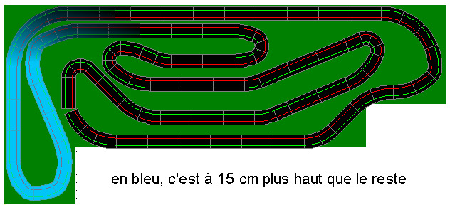

| pffff !!! c'est pas rigolo !!! plus je fait des essais de tracé !!! moins j'arrive a me décider !!!
et pour en avoir fait l'expérience, encore une fois, à l'usage : les enchaînements de R1 droite R1 gauche, R1 droite ne sont pas intéressants du tout, t'as le temps de rien voir passer. En revanche, R1 (ou R2) + droite 40 cm + droite 40 cm + virage est super intéressant.
Encore une fois, je te fais part de mon expérience. J'ai modifié mon tracé en fonction de la pratique. J'avais quelques R1 et même R2 qui s'enchaînaient les uns derrière les autres, et ça n'est vraiment pas jouissif. Mieux vaut un petit bout de droite et quelques virages qu'une accumulation de virages. Sauf si tu as envie de faire du rallye. Mais il me semble que ça ne faisait pas partie de ton cahier des charges initial  Born to be sur l'angle, j'vous attends au tournant ! Auteur Message gg59 Lord of the ring

Tu devrais surtout laisser tomber les logiciels pour faire un tracé sur papier puisque c'est pour une piste bois ; tu visualiseras plus facilement et pourras étudier différentes courbes ... Essaies de faire un tracé coulé , fluide ... Quand on a goûté au Carrera , on peut plus s'en passer ... Auteur Message Date du message : lundi 4 février 2008 à 16h37
ouai ! ouai ! ouai !!! j'apprécie enormement vos avis !!!! tres instructif !!! je crois que ça m'influence dans le bon sens !!!!! merci bien !!! c'est vrai que un virage, une ch'tite droite, un virage , etc,etc .... c'est mieux que virage, virage et virage !!!! j'étudis la chose !! maintenant, pour le papier !!!! j'y ait pas pensé !!! pourquoi pas !!! j'vais tester ça cette nuit au taff !!!! merci les p'tits potes !! . . . . . . L'humour noir, c'est comme le boudin blanc, c'est une question de gout ... Auteur Message Date du message : lundi 4 février 2008 à 16h44
| Teubarland a écrit : | ouai ! ouai ! ouai !!! j'apprécie enormement vos avis !!!! tres instructif !!! je crois que ça m'influence dans le bon sens !!!!! merci bien !!! c'est vrai que un virage, une ch'tite droite, un virage , etc,etc .... c'est mieux que virage, virage et virage !!!! j'étudis la chose !! maintenant, pour le papier !!!! j'y ait pas pensé !!! pourquoi pas !!! j'vais tester ça cette nuit au taff !!!! merci les p'tits potes !!
le truc c'est que vu que tu fais du bois, ne te limite pas aux rayons proposés dans nos propositions, hein, inspire-t-en. Tu peux te faire des super paraboliques de la mort qui tue. Regarde, aussi, du côté des tracés de vraies pistes pour t'inspirer. Perso, j'ai épluché un à un tous les circuits de Formule 1 en prenant dans chacun d'eux les quelques parties qui m'intéressaient vraiment, et j'ai essayé d'en faire un tracé qui tienne la route. Et franchement, ça le fait. Enfin bon, tu as de quoi te faire une ligne droite d'enfer, petit veinard  Born to be sur l'angle, j'vous attends au tournant ! Auteur Message Date du message : lundi 4 février 2008 à 17h09

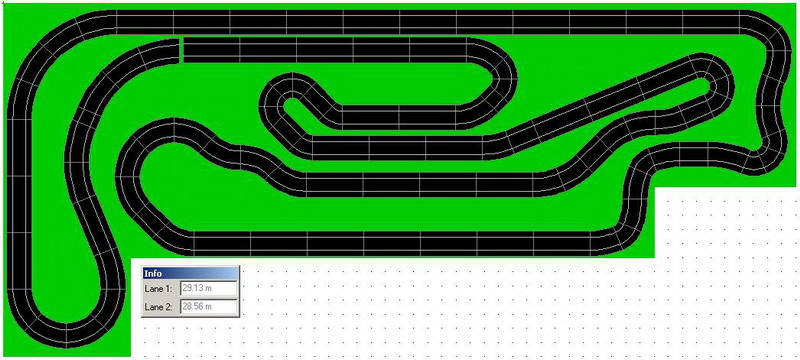

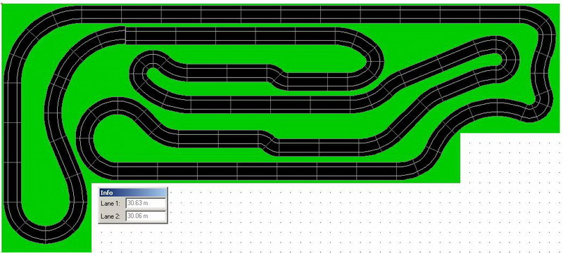

Tiens j'ai pris un peu de temps pour te faire ceux la, ca peut te donner des idées
Tu verras que dans mes 2 tracés il y a une parabole en haut a gauche, cela permet de profiter de ta plus longue ligne droite au maximum. Il y a aussi un leger esse avant de rattaquer tq longue ligne droite, c'est une config que j'aime beaucoup. Sur les 2 tracés, tu peux voir que le tour est assez rapide, et l'interieur plus lent, config que j'aime également beaucoup, séparer le tracé en 2, une partie lente et une partie rapide.
Les 2 tracés font environ 30m ce qui largement suffisant.
voila, bon courage et bon cogitage  Med

J'adore ce second tracé  Site SRLM :
 Auteur Message Date du message : mardi 5 février 2008 à 11h17
Je suis fan de ton second tracé. Mammaaaaaa, le virage en bout de ligne droite puis le grand droite suivant, c'est superbe !!!
Bien vu med  Born to be sur l'angle, j'vous attends au tournant ! Auteur Message Date du message : mardi 5 février 2008 à 16h27
ouai !!! super bien !!! tres cool !!! merci Med !!! mais j'ai peur que ça passe pas avec 9.5 entre les slots !!! non !! mais en tous cas ! ça donne de tres bonne idée !!!!!!

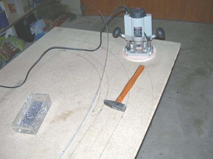

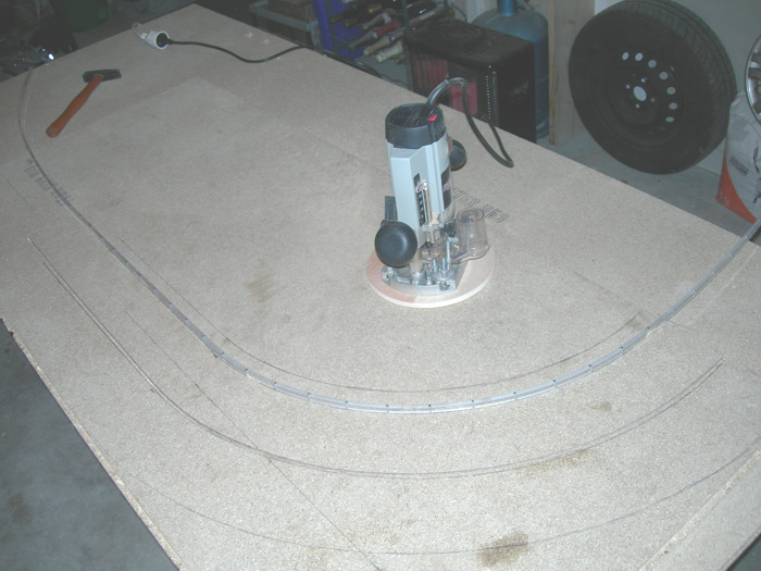

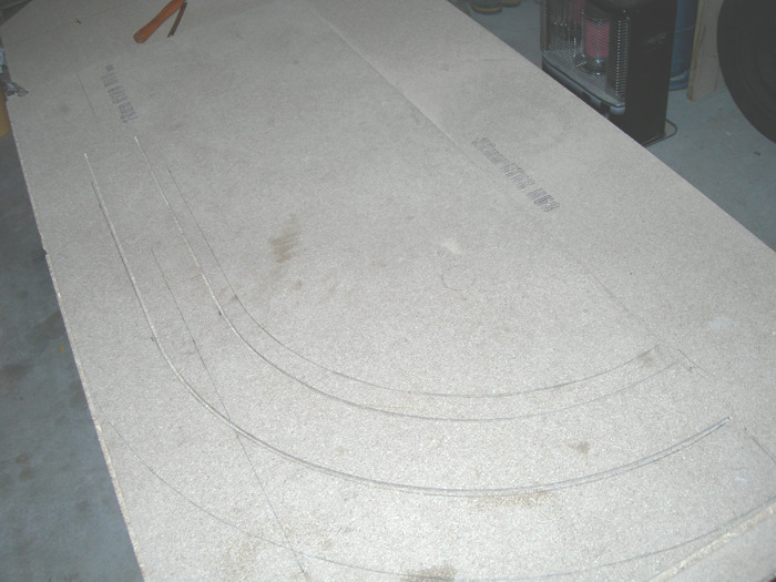

sinon, cette apres-midi !!!!! gros teste pour moi !!! essai du kit oldslotracer et premier maniment de la défonceuse !!!!!! que je n'ai jamais utilisée !!!!!!! je fait un essai sur une chute !!! pose du kit :
défonce du premier slot :
et voila le premier virage en bois de ma vie !!!!!! :
et voila l'boulot !!!! mes impressions !!!!! --c'est super rapide !!!!! une fois tracé, pose du kit, defoncage des 2 slot, le tout en 30 mm !! donc avec l'habitude !!!!!!! j'ai fait 8 mm de profond en deux passe !!! ça vas tout seul !!!! que du bonheur !!!! je suis tres satisfait !!!!! voila !!! un Teubar tout n'heureux !!!  . . . . . . L'humour noir, c'est comme le boudin blanc, c'est une question de gout ... Auteur Message Date du message : mardi 5 février 2008 à 16h35
Bien sur que si cela passe, le tracé est fait avec du Ninco donc 9 cm entre piste si je me rappelle bien donc 9,5 ca doit le faire
Et puis rappelle toi que tu es sur du bois tu peux donc faire des trucs que tu ne ferais pas avec une piste plastique  Med

bon, Med, je partirais sur ton tracé (le 2) a peine modifier !! ils en pense quoi les gars ???????????????
Une chute ? Ce panneau de 2 m sur 1, t'appelle ça une chute ? Ben mon cochon Tu pètes dans la soie toi hein ? MOUARFFFFFFF Born to be sur l'angle, j'vous attends au tournant !
