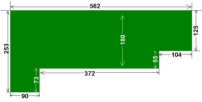

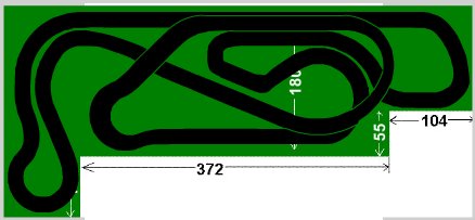

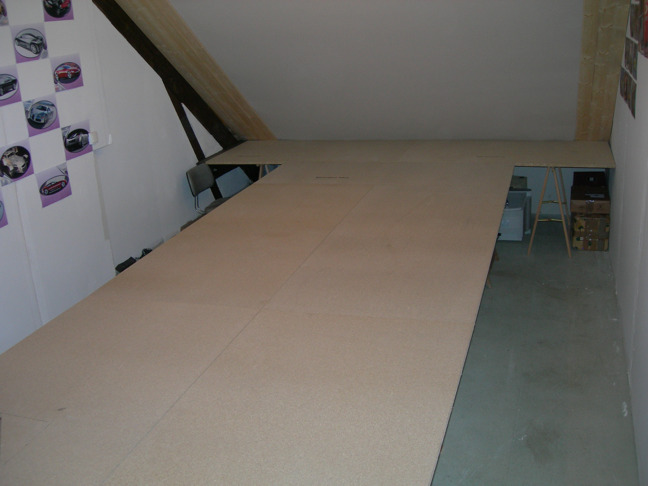

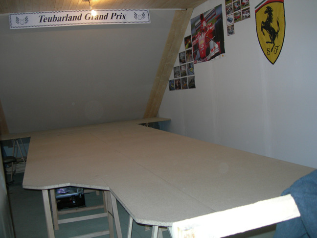

bon, a y est !! le plateau est posé et fixé !!!!!
voila les cotes :
si vous avez des idées de tracé !!!!! merci bien !! info : 1-je veut bien un pont !!! mais qu'il ne cache pas la vue !!! donc assez court et en ligne droite !! si possible évidement !! 2-je par sur du 1/32 ninco (comme modele) j'abandonne le 1/24 .... 3-type GT ou F1 : des lignes droites et des grandes courbes !!! biensur, les petites courbes ne sont pas évitable ! mais le moins possible !!!!! enfin, on verra bien ou ça nous mènent !!!!!
bon, aller !! là, j'vais faire du tracker2000 !!! :D
PS: certains d'entre vous auront peut etre remarquer que sur le plan des cotes, il manque une partie du T !!! c'est normal , là, je met mon écran !! c'est un gros CRT de 17" !!!!

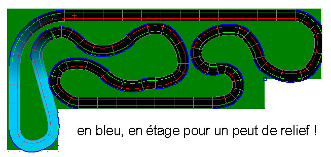

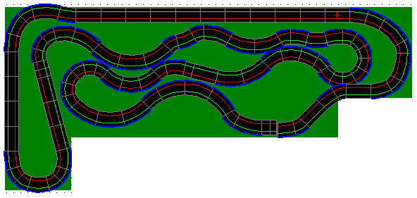

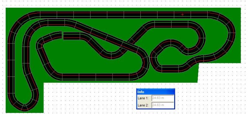

bon, je viens de faire ça :
bon, chui pas hyper convaincu !!!
AAAAAAAAAAAAAhhh, je vous qu'il y en a qui bossent :o) voilà qui promet.

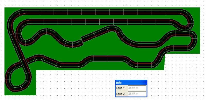

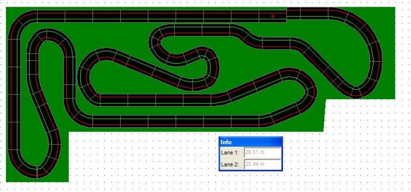

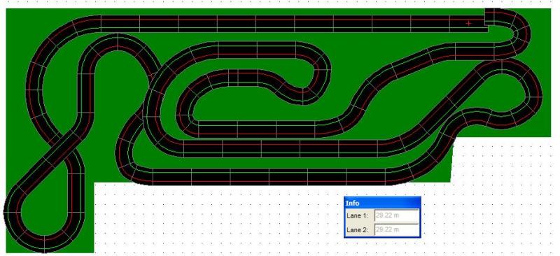

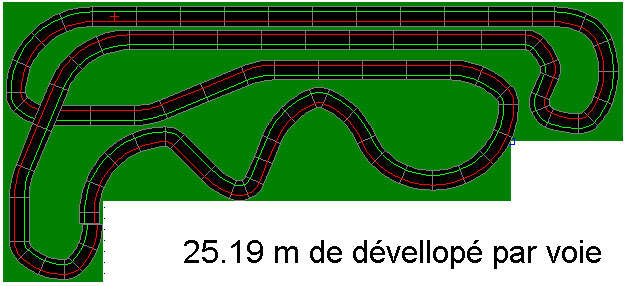

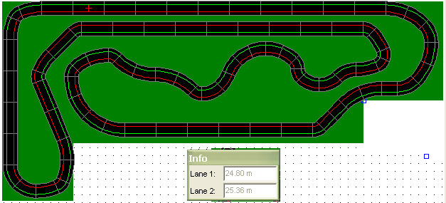

Tu veux mon avis sur ta piste ? Je trouve que tu as beaucoup de virages inutiles. Tu sais que tu risques d'avoir des soucis pour ramasser tes voitures, avec une telle largeur ? Je te dis ça pasque moi, c'est le cas : on ne peut pas faire le tour de la piste... Je te prépare un truc de derrière les fageots pour ton tracé...  Born to be sur l'angle, j'vous attends au tournant ! Message modifié le samedi 2 février 2008 à 20h21 par ayatchi ayatchi Auteur Message Date du message : samedi 2 février 2008 à 21h24
1
2
3
4
5
Mes préférés ? 4 et 5. J'ai respecté les dimensions de ton plateau et tes exigences de courbes aussi rapides que possibles. Je me suis basé sur des rails Ninco, il y a beaucoup de R3 et R4. Pratiquement pas de R1, mais un peu quand même, histoire que tu disposes de parties plus lentes. Disons que tu as de bonnes bases de travail avec ça, non ?

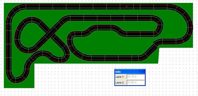

une propale de 28 metres
 80% Grandes courbes, une epingle tecnique de bonnes lignes droites Un "grand pont" ou l'on passe 4 fois en dessous Auteur Message defray Lord of the ring

ah bah voila!!!c´est parti!!
tu vas la faire en agglo!!??
sinon pour le tracé,moi j´aime bien le second(du tiens)et le second aussi de aeatchi

moi , j'aime bien celui-là
 Mr CLEAN est le HITMAN du slot Auteur Message Date du message : dimanche 3 février 2008 à 13h40

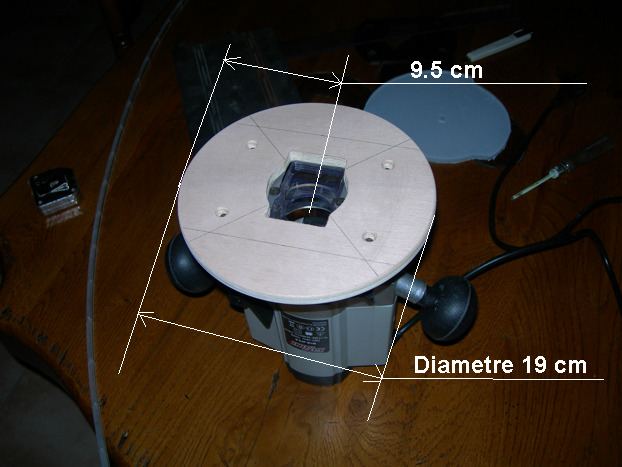

Pareil !! j'aime bien le 2 ! mefci aeatchi !! cool !! sinon, pour le diametre de l'outil !!! heu !! comment dire !!! on s'en fou un peut ! non ??? c'est important ??? que l'espace soit de 8.96 , 9.26 ou 9.41 !! c'est presque pareil !! non ????

sinon, aeatchi, pas de blem pour ramasser, je peut faire le tour !!!!!
sinon, y a ça :

exclent ! un "Mont Melon - Catalunya" déformé Auteur Message Date du message : dimanche 3 février 2008 à 16h14
pffff !!! c'est pas rigolo !!! plus je fait des essais de tracé !!! moins j'arrive a me décider !!! . . . . . . L'humour noir, c'est comme le boudin blanc, c'est une question de gout ... Auteur Message Date du message : dimanche 3 février 2008 à 16h22
Citation :sinon, pour le diametre de l'outil !!! heu !! comment dire !!! on s'en fou un peut ! non ???
on s'en fout complètement, mais comme tu affichais 95mm, je te prévenais juste que tu ne les obtiendrais pas, c'est tout.
si jamais ça t'avait importé...
si tu achètes un double décimètre et qu'un modèle ne fait que 198mm alors que l'autre fait 203mm, ben tu ne t'en fous pas, tu en veux un qui fasse 200mm... Message modifié le dimanche 3 février 2008 à 16h23 par racingniko Auteur Message Date du message : dimanche 3 février 2008 à 16h38
| racingniko a écrit : | | Citation :sinon, pour le diametre de l'outil !!! heu !! comment dire !!! on s'en fou un peut ! non ???
hé hé !!! ok !!! merci a toi !! c'est vrai que ça aurais pu etre important !!!! remarque !! ça va peut etre le devenir par la suite et que je regretterais de ne pas avoir mis plus !!!! . . . . . . L'humour noir, c'est comme le boudin blanc, c'est une question de gout ... Auteur Message Date du message : lundi 4 février 2008 à 09h29
| Teubarland a écrit : | | RS a écrit : "Teubard", ça sent le plaisir que tu prends tout ça !
ouai !!!! au taquet !!!
sinon, y a ça :
Pas mal ce tracé. Juste un avis perso : je trouve que tes virages se ressemblent un peu tous... Je trouve que c'est un poil monotone. Mais bon, ça n'engage que moi hein ;o) Je trouve que c'est bien, même sur une piste typée GT, vitesse, d'avoir des virages secs. J'en fais l'expérience sur mon tracé. La partie technique est super intéressante à l'usage. Je me suis débrouillé pour faire des virages qui ne se ressemblent pas. J'ai un virage super rapide qui passe presque à fond, un autre qui freine sec au départ et s'élargit ensuite, un autre virage large qui se resserre à la fin, et à l'usage, c'est vachement intéressant. Mais bon, faut que ça te plaise à toi surtout.
